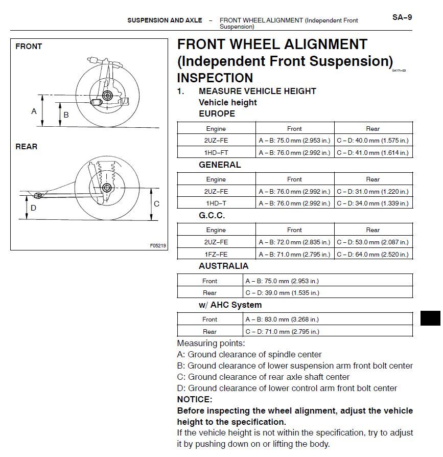

    Мужики, тут видел запись на Драйв2, https://www.drive2.ru/experience/toyota/g2031/?to=131680213314651500  люди замеряют длину от центра ступицы до края крыла.
    Высота от центров ступиц получилась:
    перед — 55,5 мм оба
    зад слева — 57 мм, справа — 56.7 мм
    Мои замеры как у автора (антона) перед - 48  зад 56  может меньше, не помню.
    Но судя по мануалу  и картинкам сверху темы, нужно мерить от центра ступицы до сайлентблока (видимо его центра). Просвятите кто в курсе?
    • Откуда: Вологодская, Череповец
    • Машина: TLC 100, 11'2001, 2UZ-FE, гидра
    @MiT9Y_86_RUS Если бы в сообщениях 2 и 3 была непроверенная инфа, то на это сразу указали бы, имхо. Значит верить картинкам из мануала

    10.11.2017 в 18:00, Гера сказал:
    Добавлю чуть качественнее версию
    Взял 100 1Hd-fte правый руль
    Зад перекошен  правый край просевший
    Ну и в целом выглядит как пузотерка
    Торсионы выкручены до конца .
    На схеме мерить по какой таблице там нет ни Японии ни 1HD-FTE
