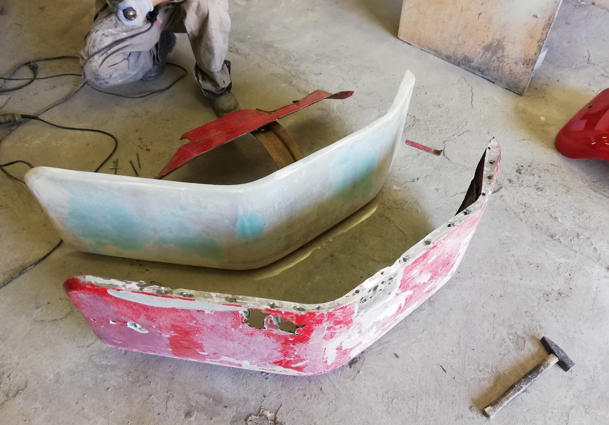

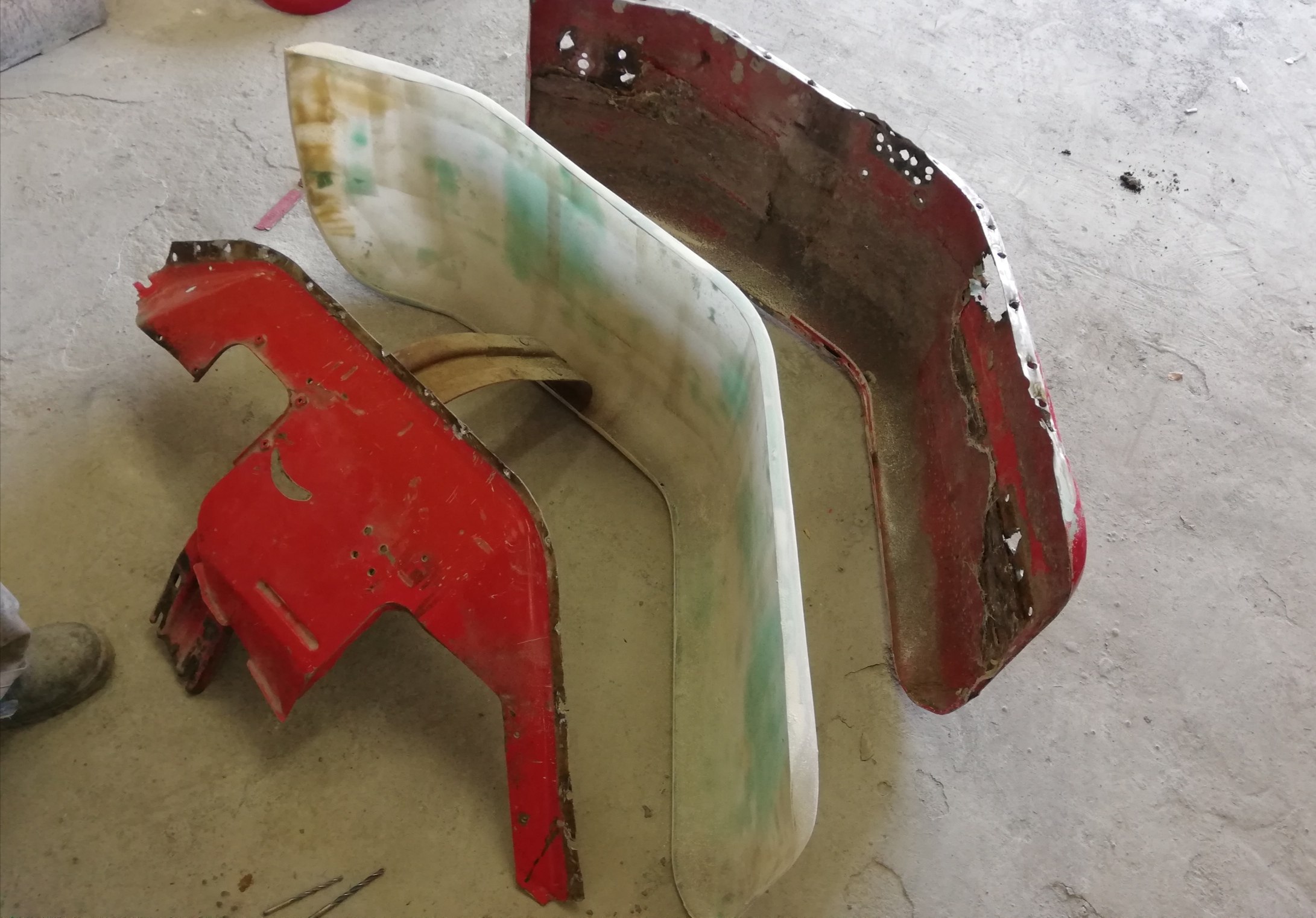

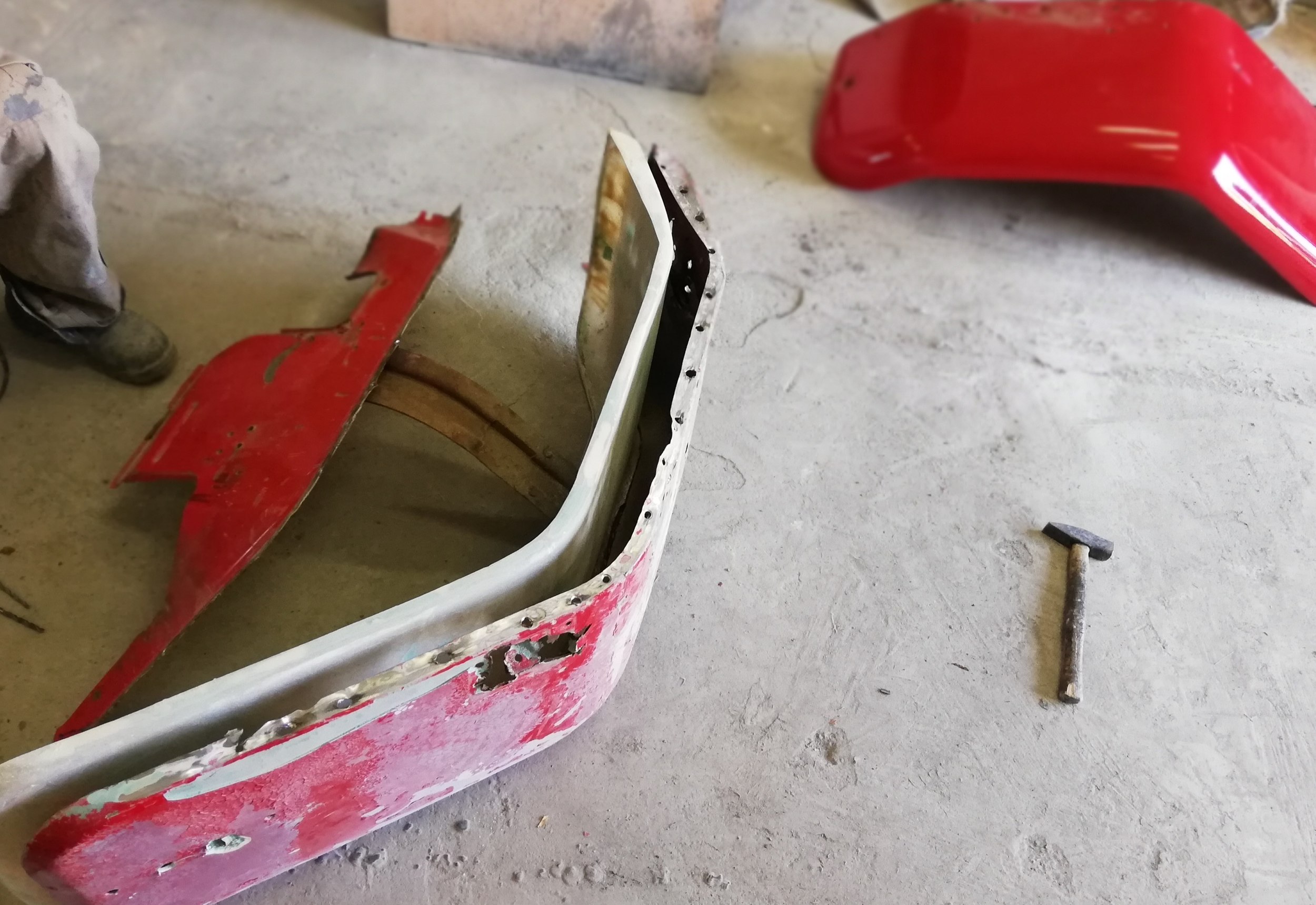

SergeyG 42 Откуда: Астана Машина: Toyota FJ Cruiser , Toyota LC BJ 41, Toyota Mega Cruiser #87 #121 Опубликовано: 3 октября 2018 (изменено) В целом все идёт по плану . Последнее что я заказал, что на мой взгляд , что улучшит подвеску, и эстетический вид нижний части машины, это комплект U- болтов, шаклов с болтами под смазку, которые zinc plated. Как придут выложу фото. Заказываю из америки с coolcruisers. Доставляю LAN logistic по 11 долл за кг. 10 дней плюс минус. Есть момент который меня расстроил и пока что продолжает расстраивать. Спустя полгода покраски обозначилась проблема в крыльях. Они , как сказать , типа потекли. Не вздулись, а будто краску потянули. Ближе метра под солнцем очень заметно и похоже оно прогрессирует. Мастер предупреждал меня что что ввареный 10 лет назад на расширение арки метал поведёт себя непредсказуемо. И вообщем то гарантии по крыльям не давал. Поговорку скупой платит дважды, я отлично знаю. Просто хотелось побыстрее сделать..... в общем крыльев в продаже здесь нет. Есть в США , но с доставкой быстро цена вопроса космос, да и их по-хорошему расширять надо под мою талию. парень московский, который светился здесь на форуме по стеклопластику молчит , не берет трубу , да и отзывов нет от вас. Вообщем Нашел я местных парней здесь в Астане. Они согласились сделать. Сделали матрицу . Одно крыло готово практически. Но как бы не целиком. Если знаете крыло состоит как бы из двух частей. Приняли решение делать из пластика само крыло, и приклепать его к основной несущей части крыла, которую, возможно лучше оставить металлической. В оригинале они сварены контактной сваркой. Что получиться скоро , надеюсь , поделиться с вами. Долго правда. Завтра везу второе крыло. Фото готовых изделий до покраски, после и цену скину по мере свершения этих этапов! Изменено 3 октября 2018 пользователем SergeyG Вверх Поделиться сообщением Ссылка на сообщение Поделиться на других сайтах

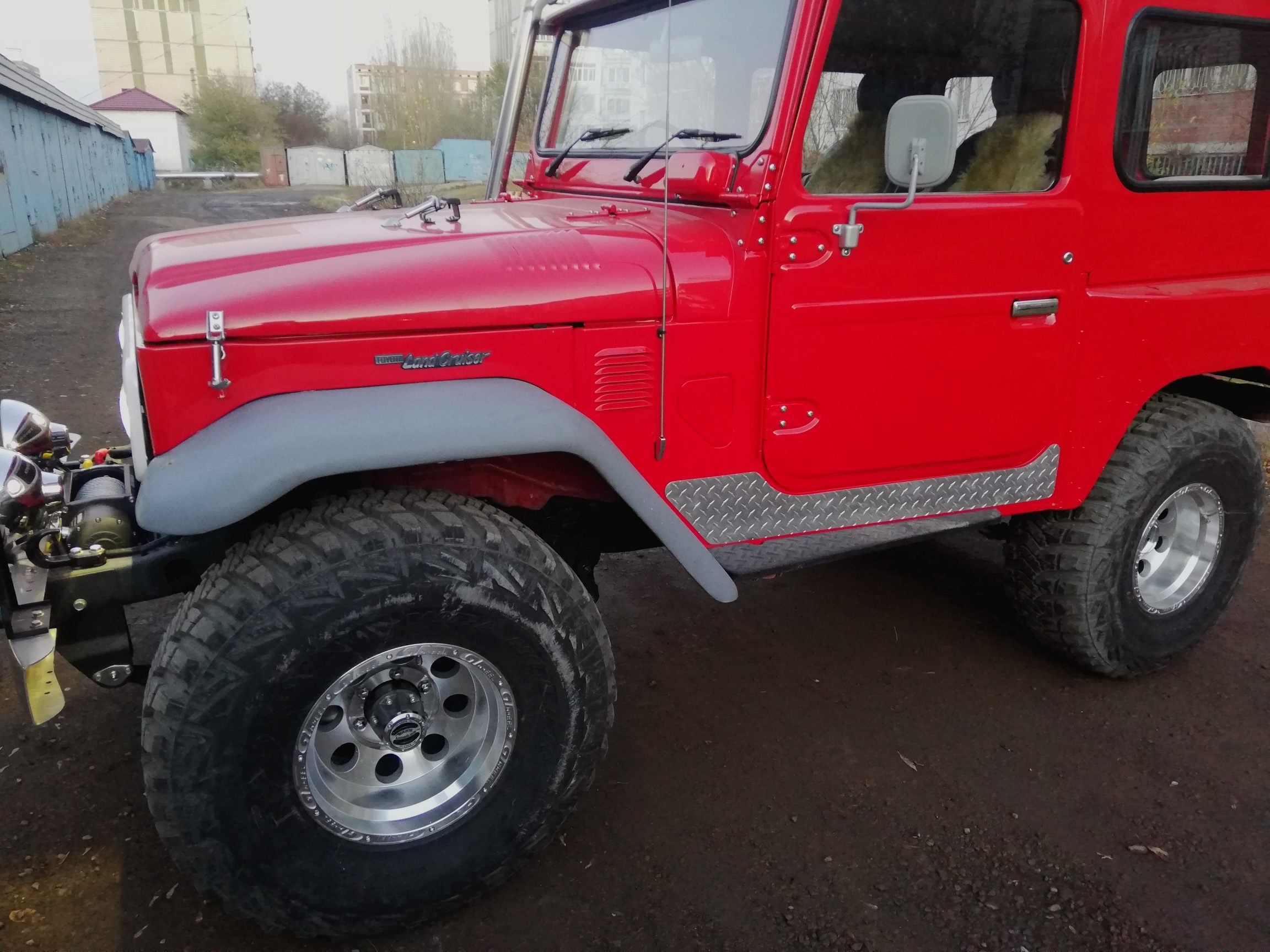

SergeyG 42 Откуда: Астана Машина: Toyota FJ Cruiser , Toyota LC BJ 41, Toyota Mega Cruiser #87 #125 Опубликовано: 5 октября 2018 (изменено) вВот такое стеклопластиковое крыло вырисовывается. Изменено 5 октября 2018 пользователем SergeyG Вверх Поделиться сообщением Ссылка на сообщение Поделиться на других сайтах

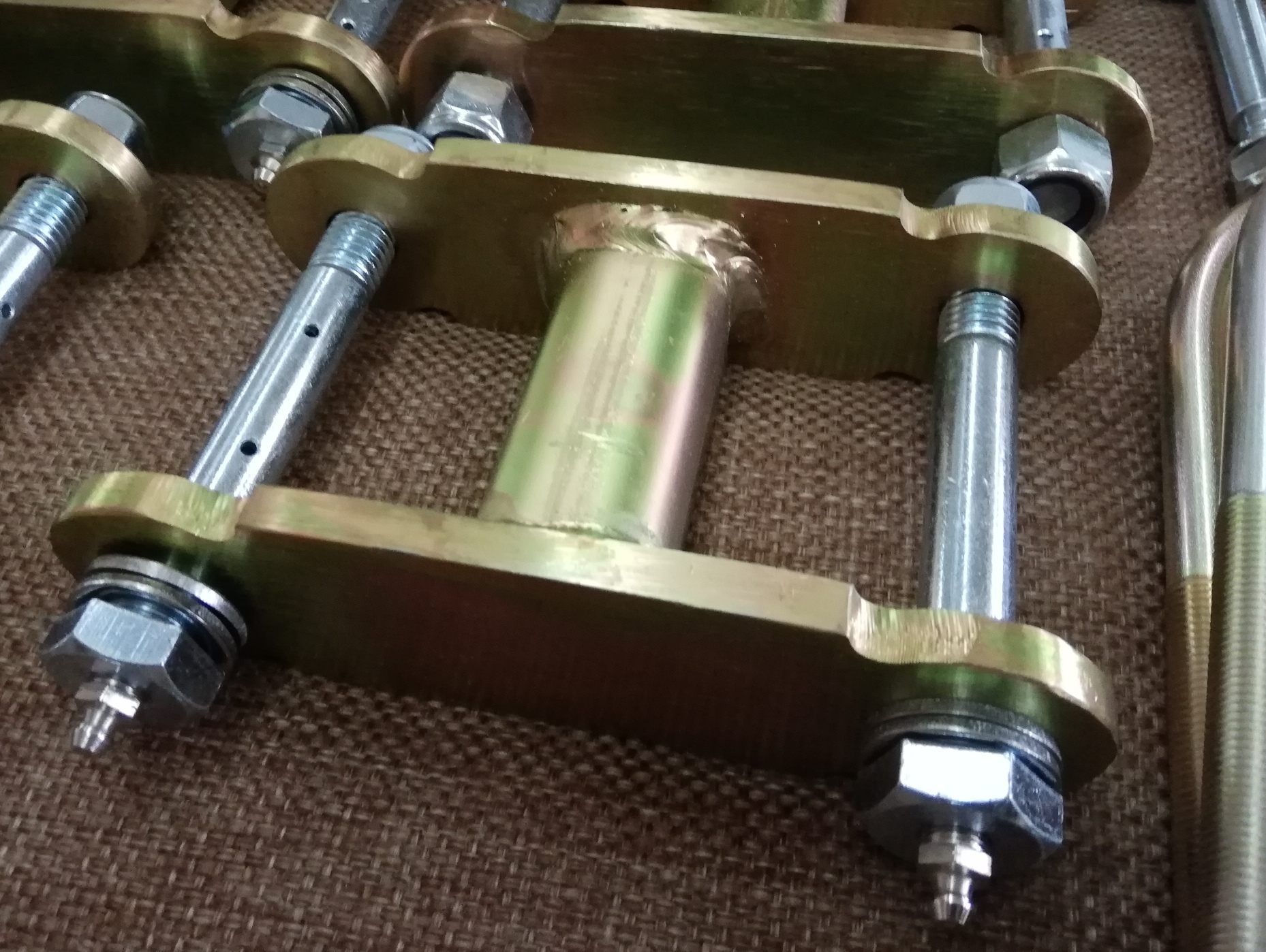

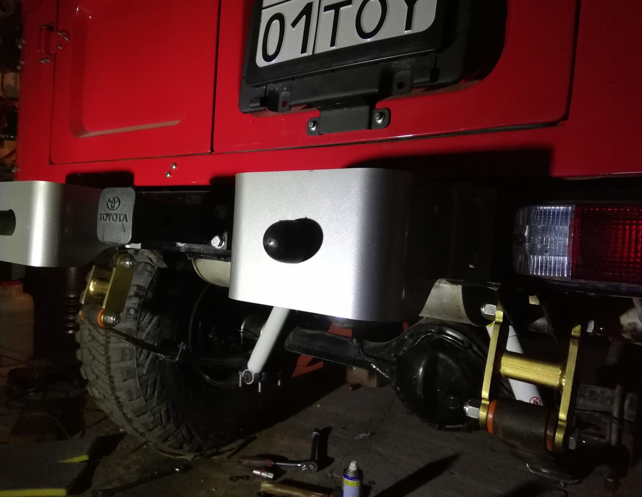

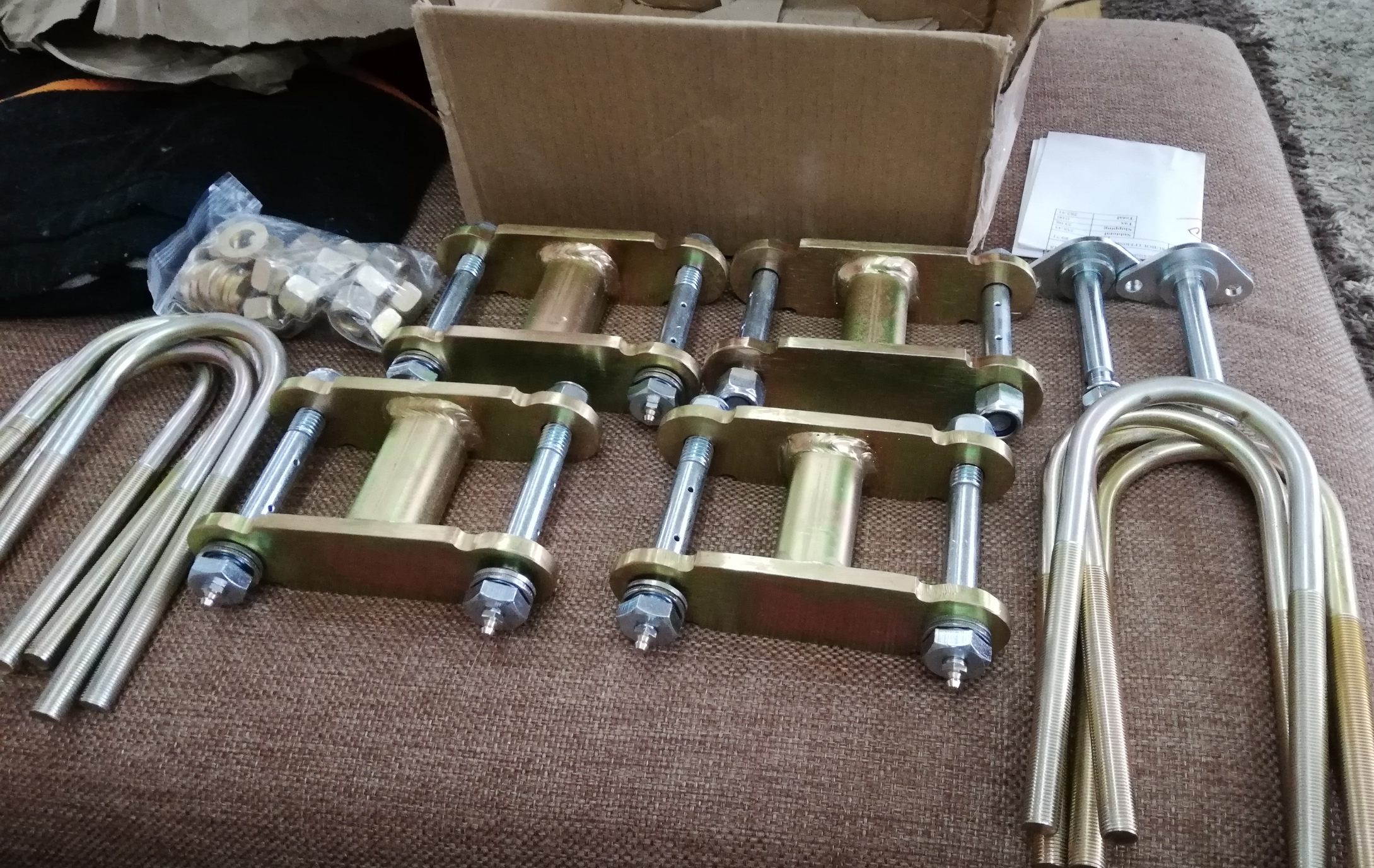

SergeyG 42 Откуда: Астана Машина: Toyota FJ Cruiser , Toyota LC BJ 41, Toyota Mega Cruiser #87 #126 Опубликовано: 24 октября 2018 Пришли серьги фирмы Hfs, под лифт, на два с половиной дюйма длиннее чем стандарт. U болты , втулки, Все под замену, мои все ушатанные, резьбы сорванные, - на первый взгляд качество очень хорошее, выглядят мощно. Вверх Поделиться сообщением Ссылка на сообщение Поделиться на других сайтах

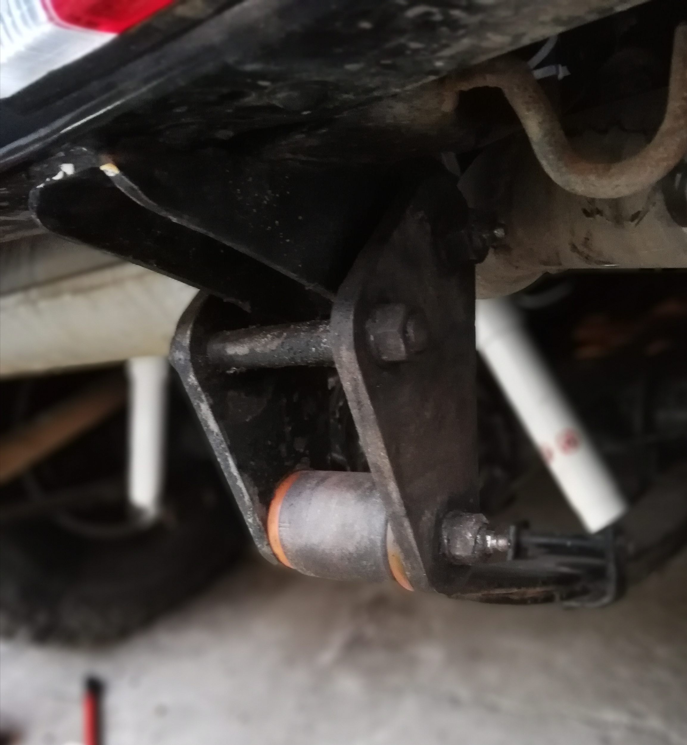

SergeyG 42 Откуда: Астана Машина: Toyota FJ Cruiser , Toyota LC BJ 41, Toyota Mega Cruiser #87 #127 Опубликовано: 24 октября 2018 Было стало Вверх Поделиться сообщением Ссылка на сообщение Поделиться на других сайтах
alex_60 65 Откуда: Приморский край г. Находка Машина: Лэнд крузер BJ 40 вторая Isuzu Bighorn #128 Опубликовано: 24 октября 2018 Было.... Были не правильно поставленные серьги рессор. упорным болтом в другую сторону. Стало красиво. 1 Вверх Поделиться сообщением Ссылка на сообщение Поделиться на других сайтах

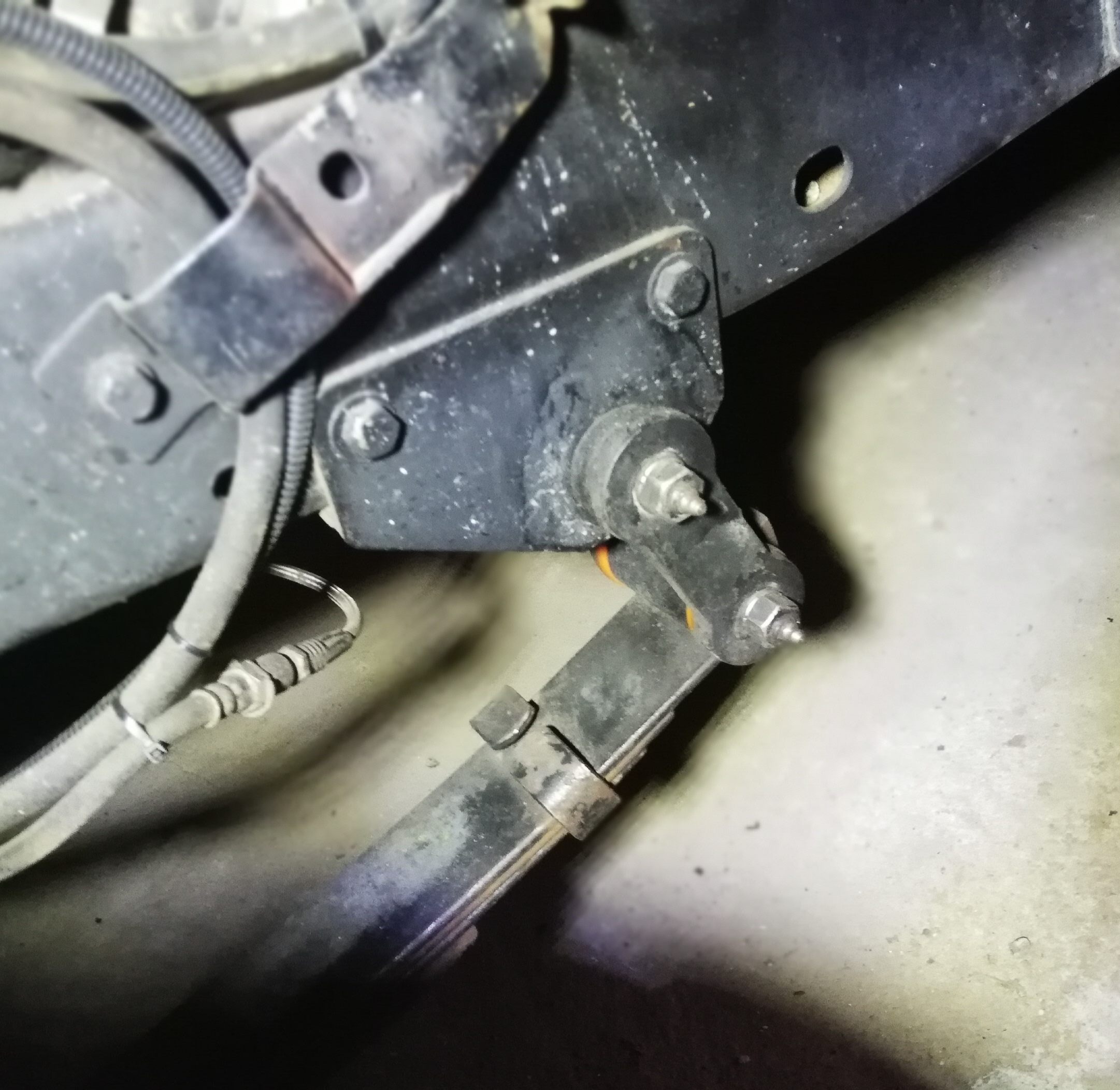

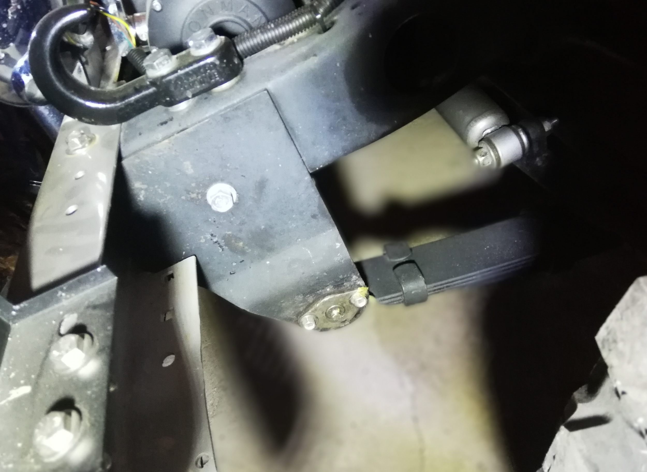

SergeyG 42 Откуда: Астана Машина: Toyota FJ Cruiser , Toyota LC BJ 41, Toyota Mega Cruiser #87 #129 Опубликовано: 24 октября 2018 А вот с передними рессорами у меня сомненья. На рекламном фото hfs, серьга стоит спереди. А у меня спереди ее нет. Стоит болт. А не большая серьга стоит во внутренней части . что не так? И получается она короче на 4 см. Если поставлю новую на много подымется перед? Вверх Поделиться сообщением Ссылка на сообщение Поделиться на других сайтах
alex_60 65 Откуда: Приморский край г. Находка Машина: Лэнд крузер BJ 40 вторая Isuzu Bighorn #130 Опубликовано: 24 октября 2018 пОКА НЕ ПОСТАВИШЬ НЕ УЗНАЕШЬ а КРЕПЛЕНИЕ РЕССОР ПЕРЕДЕЛАНО НА НЕ СТАНДАРТНОЕ. сОРИ ЗА КАПС Вверх Поделиться сообщением Ссылка на сообщение Поделиться на других сайтах
ИванЛеонидович 11 Откуда: МО Мытищи Машина: Тойоты! #131 Опубликовано: 24 октября 2018 4 часа назад, SergeyG сказал: А вот с передними рессорами у меня сомненья. На рекламном фото hfs, серьга стоит спереди. А у меня спереди ее нет. Стоит болт. А не большая серьга стоит во внутренней части . что не так? И получается она короче на 4 см. Если поставлю новую на много подымется перед? У Вас стоит кит развернувший рессору. Штатно рессора крепится к раме за мостом и серьга спереди. у Вас соотв наоборот. сами по себе передние «домики» дает плюс 4 дюйма. так что большой вопрос надо ли менять передние серьги. И еще интересно на передний кардан было бы глянуть. и задние те что стояли у Вас очень даже хорошие, но как коллеги отметили - не в ту сторону установлены. 1 Вверх Поделиться сообщением Ссылка на сообщение Поделиться на других сайтах

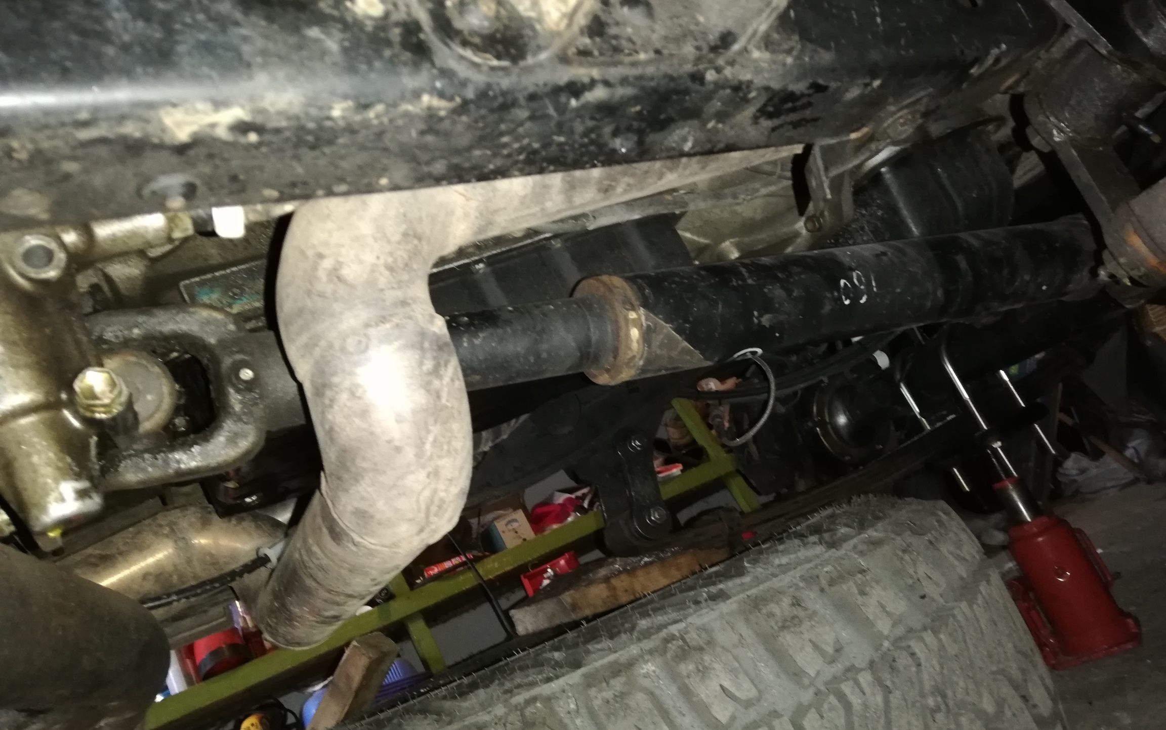

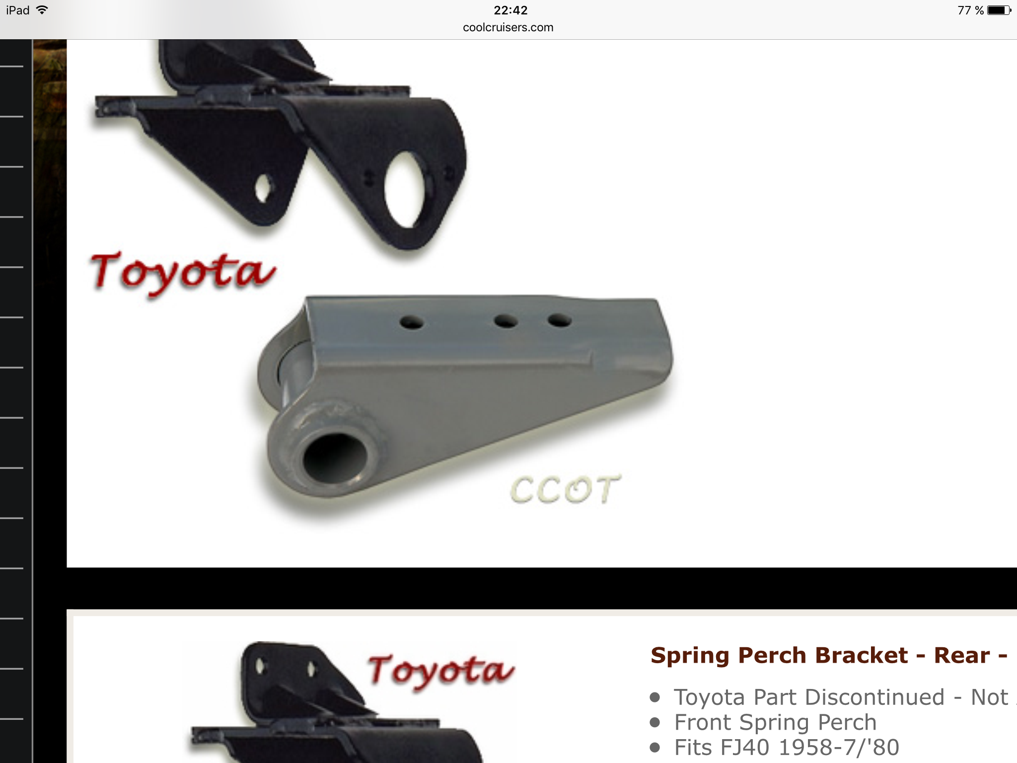

SergeyG 42 Откуда: Астана Машина: Toyota FJ Cruiser , Toyota LC BJ 41, Toyota Mega Cruiser #87 #132 Опубликовано: 24 октября 2018 (изменено) Да, вроде понятно теперь. Фишка в том что серьги тоже под лифт и если использовать держатель серьги вот такой взамен домиков, то тогда можно воткнуть эти серьги вперёд и высота будет идентичная домикам. Нехочется это делать так как вырядил найду этот держатель. Но серьги куплены, наверно поставлю их внутрь . Посмотрю как подымется. А если оставить существующую серьгу и вперёд поставить новую. Или две серьги на рессоре не есть технически правильно? ) вообщем мой вопрос что делать со второй парой серёг? Не оставлять же) Передний кардан сфотаю, что именно интересует? Как крепиться к мосту? К раздатке? На чем акцентировать? Изменено 24 октября 2018 пользователем SergeyG Вверх Поделиться сообщением Ссылка на сообщение Поделиться на других сайтах
ИванЛеонидович 11 Откуда: МО Мытищи Машина: Тойоты! #133 Опубликовано: 24 октября 2018 Перёд оставить как есть. И никак не на двух серьгах)))) пины там хорошие шприцуемые. Про кардан - да просто весь. Вверх Поделиться сообщением Ссылка на сообщение Поделиться на других сайтах
Petyara 149 Откуда: Мытищи, Шаховская Машина: ТLC73 KZTe AT, Simex 36/12,5/15, HZJ77ZX БиГКузя- all lock, , BFG 33/12,5/15КМ2, Ramsey #134 Опубликовано: 24 октября 2018 Ивана угол работы, как понимаю интересуют!)))) можно чтоб угол фланца вывести. клинья поставить под тарелку. 1 Вверх Поделиться сообщением Ссылка на сообщение Поделиться на других сайтах

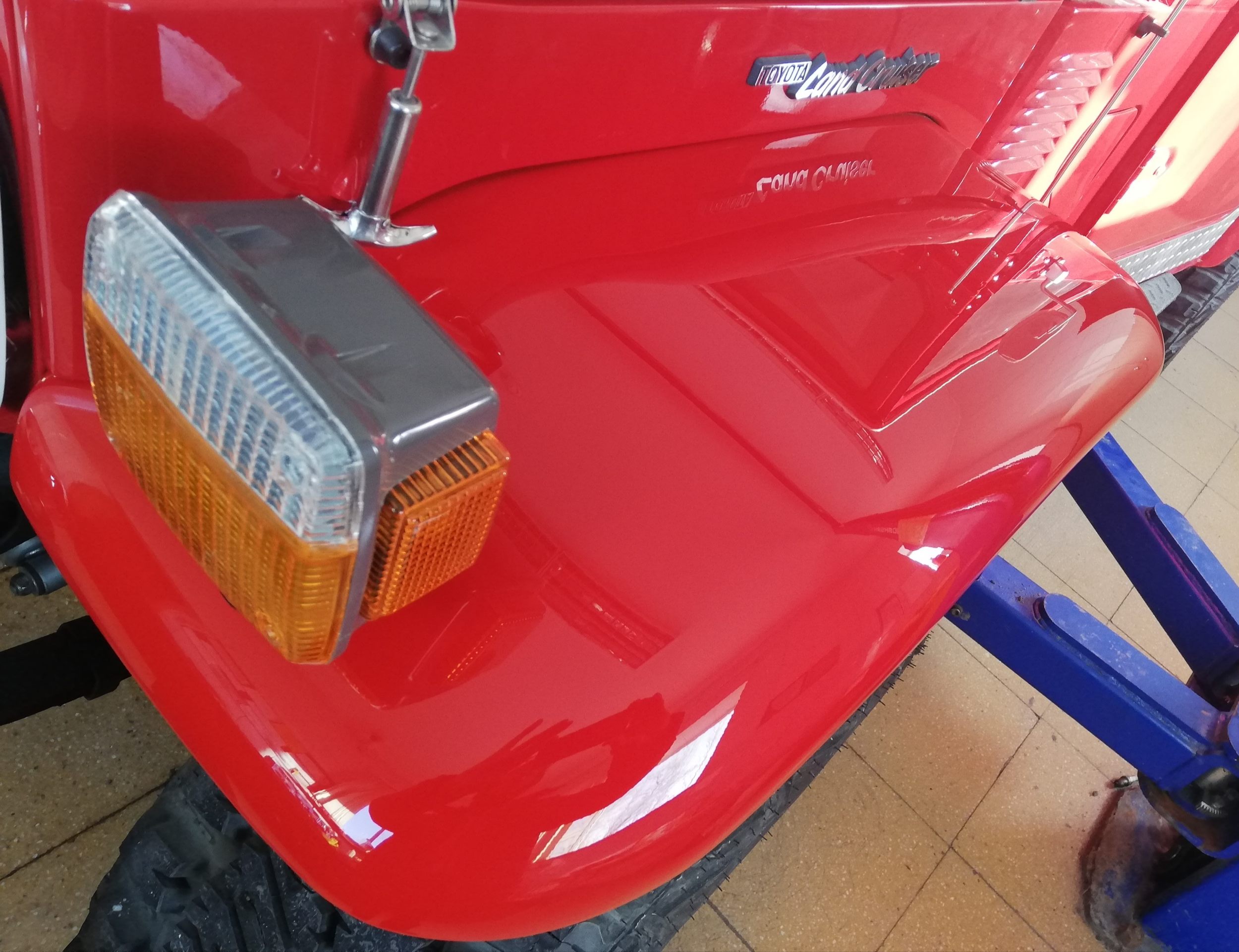

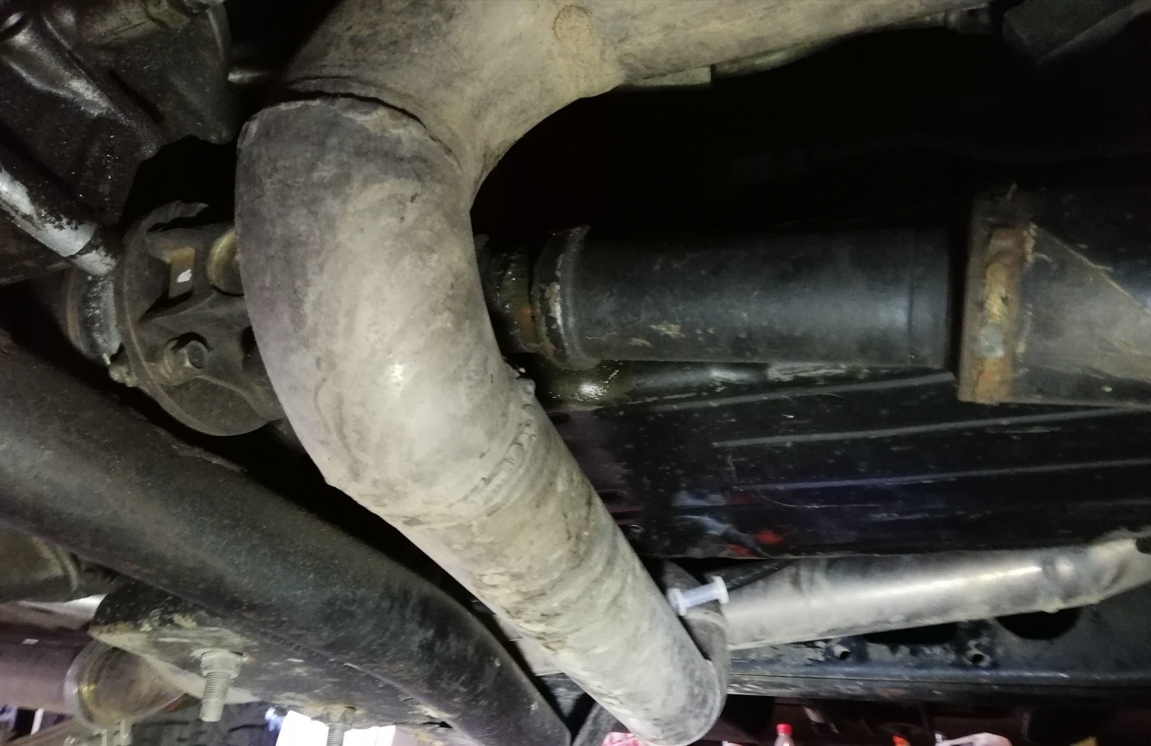

SergeyG 42 Откуда: Астана Машина: Toyota FJ Cruiser , Toyota LC BJ 41, Toyota Mega Cruiser #87 #137 Опубликовано: 26 октября 2018 Вот передний кардан. Не знаю наксколько информативно будет фото, сделал как мог) машина не на яме. Меняю пины, ставлю новые стремянки. Прикручиваю крылья из стеклопластика. Маляр переживает что крыло не достаточно крепкое, так как оно кругом стягивается по кузову и раме и при хорошем бездорожье может треснуть где нибудь по болтам. Я сомневаюсь, но решили поставить крылья в грунте , покататься посмотреть. А потом уж красить. Вообще говорит что стеклопластик не есть гуд, гораздо лучше было бы пластик. И грунтуется и красить легче и покраска будет стабильней, в то время как на стеклопластике краска может со времене просесть и выдать рисунок стеклопластика. Говорят так уже было. И с карбоном тоже. 1 Вверх Поделиться сообщением Ссылка на сообщение Поделиться на других сайтах
SergeyG 42 Откуда: Астана Машина: Toyota FJ Cruiser , Toyota LC BJ 41, Toyota Mega Cruiser #87 #138 Опубликовано: 26 октября 2018 Незатейливо обшили рычаг коробки автомат, в перспективе поставить консоль между сиденьями с подстаканниками. Крыло стеклопластиковое одно поставил. Сидит жестко. При стяжке ничего нигде не треснуло , не обломалось. Завтра второе и на обкатку на диоганальное вывешивание. 4 Вверх Поделиться сообщением Ссылка на сообщение Поделиться на других сайтах

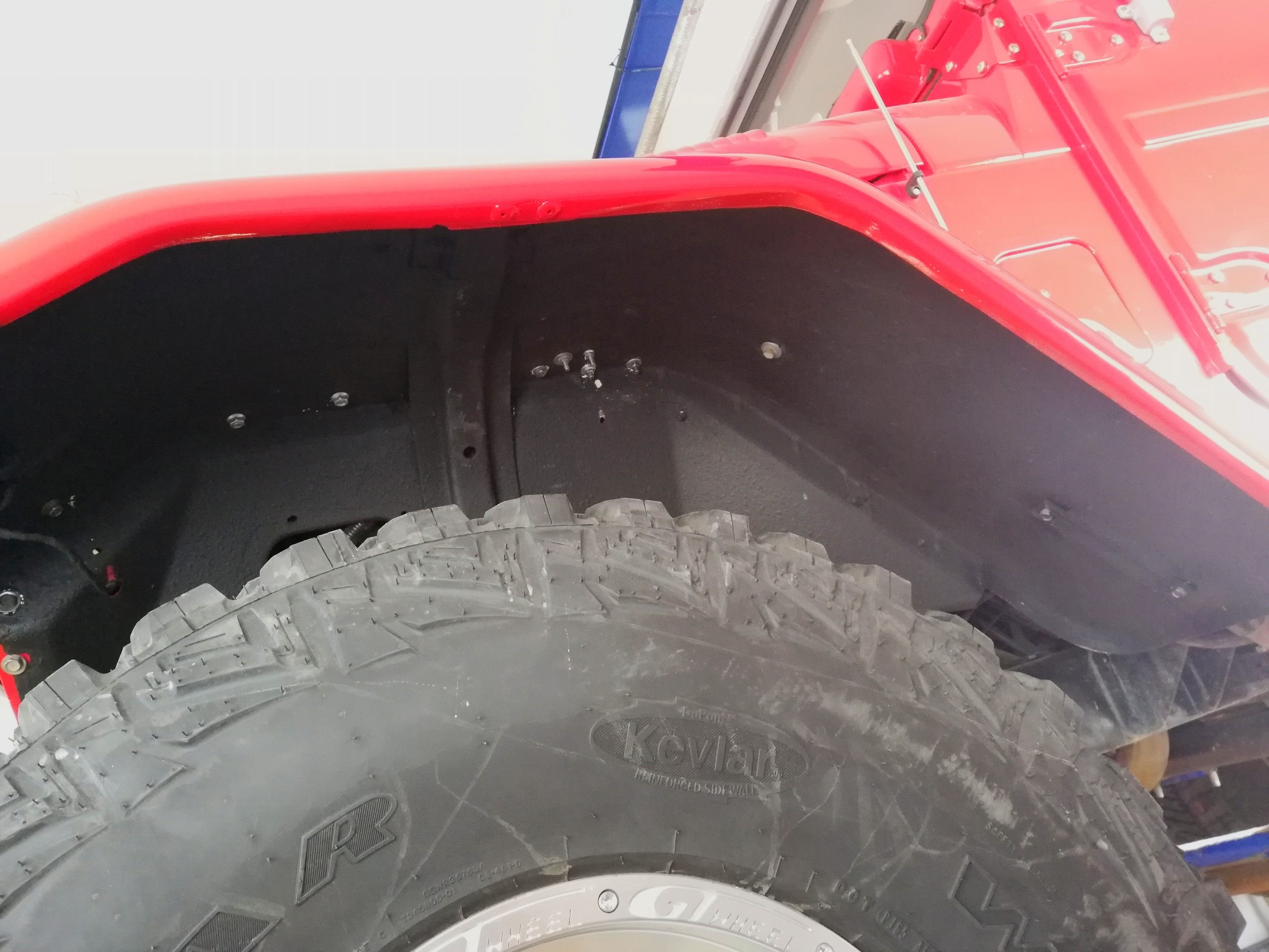

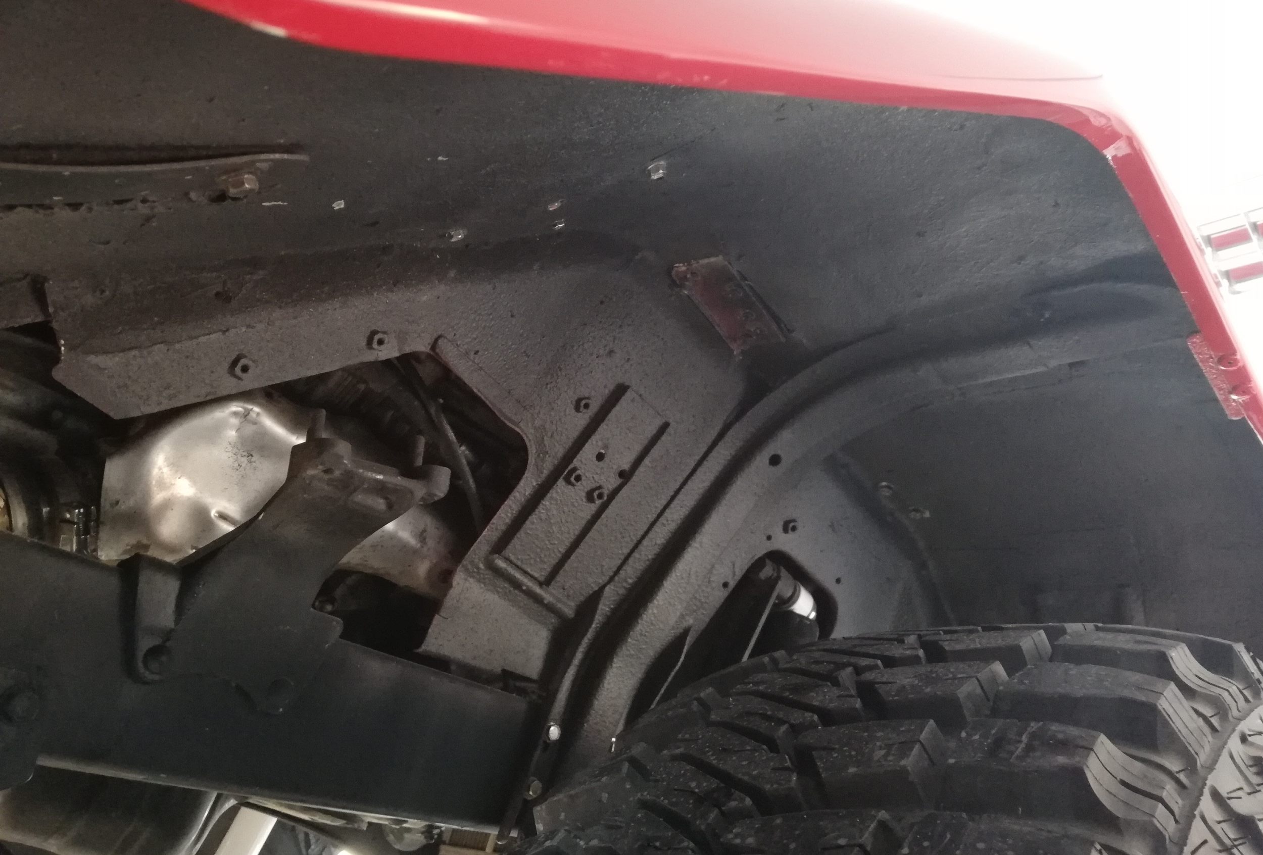

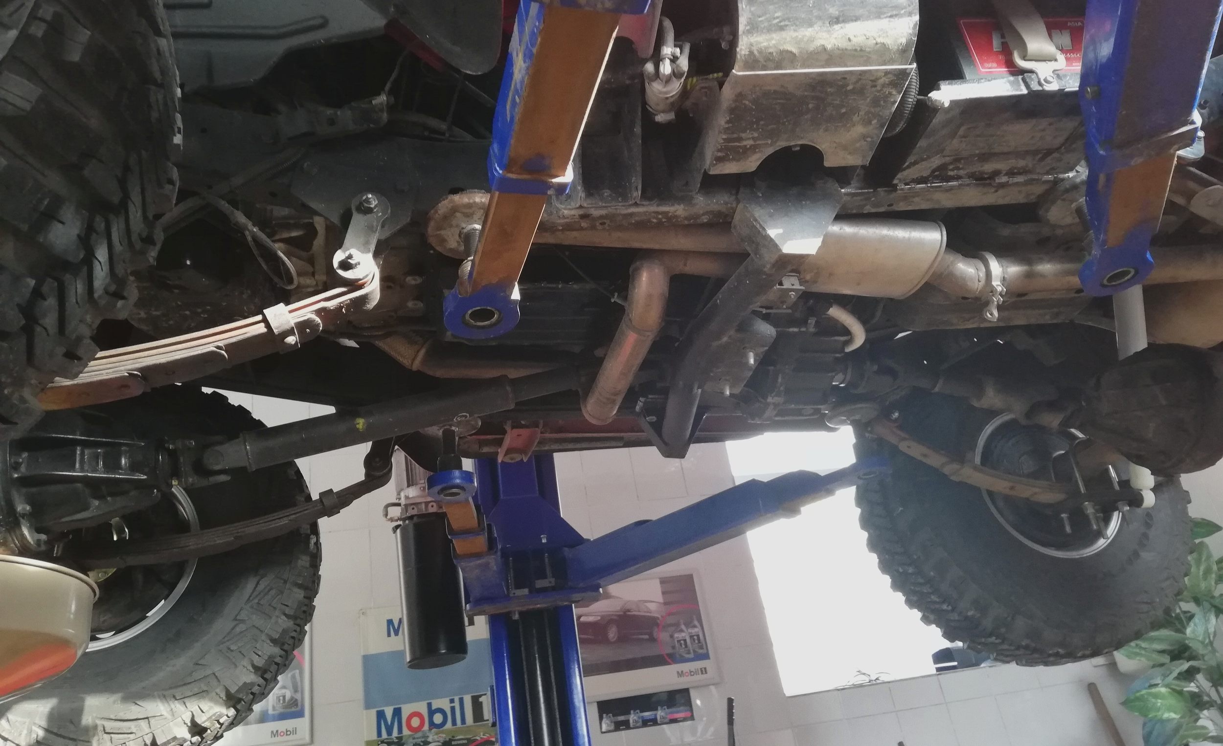

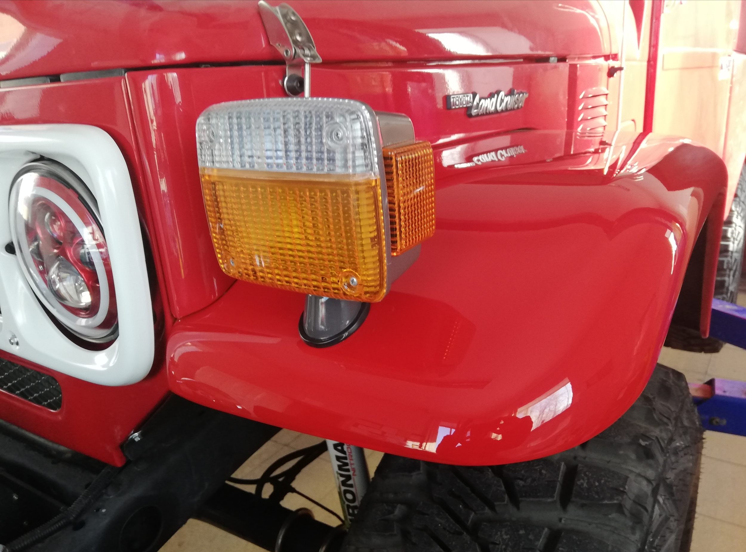

SergeyG 42 Откуда: Астана Машина: Toyota FJ Cruiser , Toyota LC BJ 41, Toyota Mega Cruiser #87 #139 Опубликовано: 22 декабря 2018 Всем Сороководам привет и всех с Наступающим!!! Добили мы с пацанами мою Сороковку. Можно сказать проект закончен. Осталось музыку подключить да еще пару мелочей. В общем спустя два года подарочек себе заделал. Накатал 200 км. Одометр обнулили)) Крылья стекло пластиковые получились супер. Внутреннюю часть прошли антигравийкой novol 600. Сегодня снял небольшое видео, попробую закачать. 1 Вверх Поделиться сообщением Ссылка на сообщение Поделиться на других сайтах

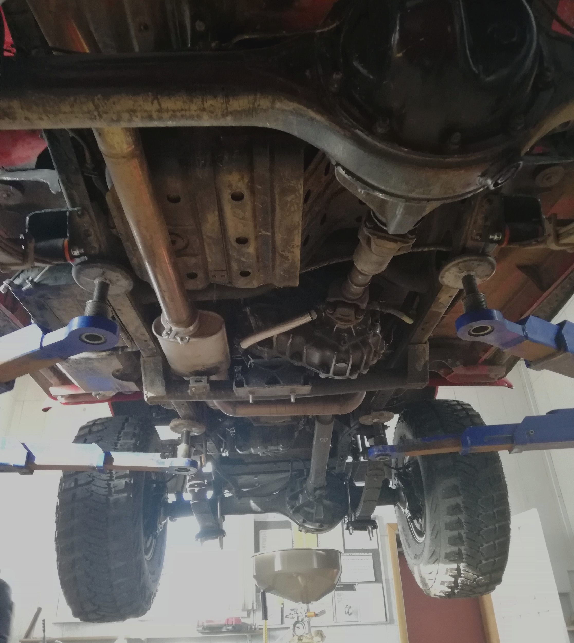

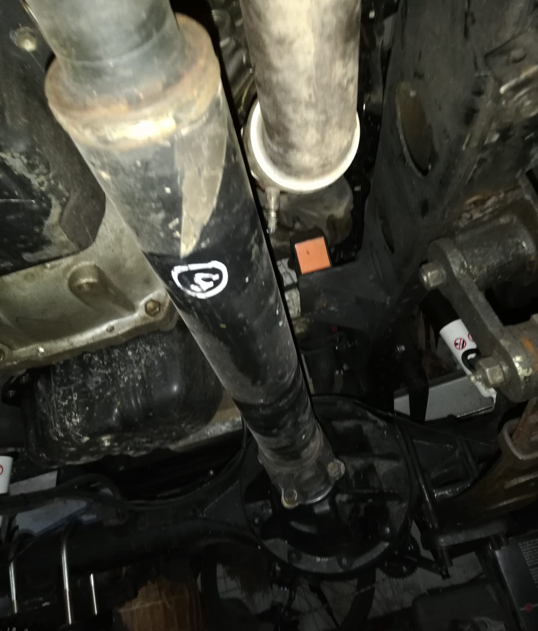

SergeyG 42 Откуда: Астана Машина: Toyota FJ Cruiser , Toyota LC BJ 41, Toyota Mega Cruiser #87 #140 Опубликовано: 22 декабря 2018 Вот еще пару фото снизу получилось вчера поднимали. Задний кардан возможно Коротковат, но минусов я не вижу, да и ничего уже не поменять. 1 Вверх Поделиться сообщением Ссылка на сообщение Поделиться на других сайтах
