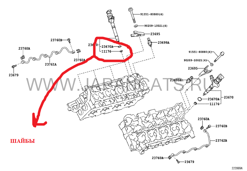

    бывает шайбы стучат под форсунками,но под пробег 300 и более, на 130 тыс вообще не должно быть никаких проблем
    • Откуда: Тамбов
    • Машина: Turbo Honda Prelude
    1 час назад, Slavik177 сказал:
    ...бывает шайбы стучат под форсунками...
    это как??? (конструктивно)
    Изменено пользователем Top_Fuel
    • Откуда: Moscow
    • Машина: LC200TD4.5
    TOYOTA 96721-19017 8шт TOYOTA 11176-51010 8шт их меняешь и все работает тише,вот так
    Изменено пользователем Slavik177
    • Откуда: Россия
    • Машина: Land Cruiser 200, 4.5D 2016-
    Я конечно мотор сам не ковырял, но по моему это бред.
    Чтобы новыми шайбами компенсировать зазор, он должен быть.
    Соединение по сути беззазорное, уплотнение обеспечивается за счет упругой деформации материалов: голова, кольца, форсунки.
    Частный, редкий случай: появление зазора в соединении, но тогда и компрессии быть не должно в цилиндре.
    • Откуда: Тамбов
    4 часа назад, byron сказал:
    Вы правы.
    Медная /омедненная/ шайба является уплотнителем между телом форсунки которое стальное, и посадочным местом в ГБЦ которое из алюминия. Далее стоит уплотнительное резиновое кольцо на самом верху шахты, функция простая - исключить попадание масла, чтобы не образовывался нагар, иначе вытащить потом форсунку будет очень большая проблема. Шайба/форсунка прижимается через коромысло болтом, момент затяжки тарирован, дабы не нагрузить корпус распылителя, иначе происходит деформация, и возникают проблемы в работе форсунки. Это подтвердит любой образованный дизелист.
    Если через шайбу будет прорыв газов из цилиндра - то повысится давление в картере, и с мотора будет валить такой объём газов, что течь будет откуда только возможно и невозможно.

    Я писал что бывают случаи,если вокруг форсунки сухо можно не лезть,но если их все поменять то двигатель работает тише вот и все
