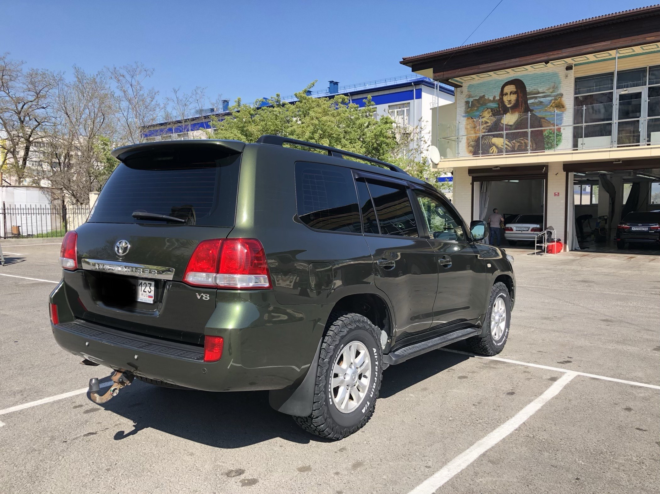

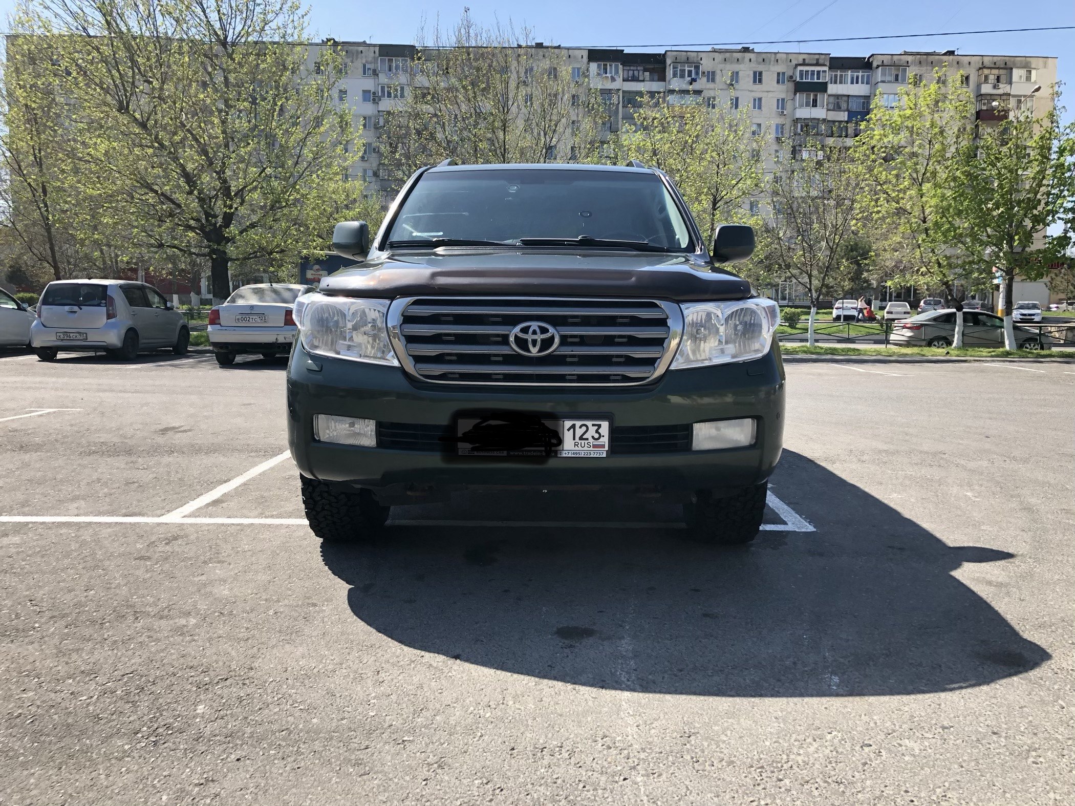

Nymphase 2 Откуда: Новороссийск Машина: Toyota Land Cruiser 200 2UZ-FE 2008 #243 Опубликовано: 14 апреля 2018 (изменено) Всем доброго времени суток! Запилили мы новые колеса. Влезли, как и было сказано, без проблем. Теперь явно видно, что нужны или проставки на переднюю ось, или общий лифт комплект в бОльшую сторону на морду, чем на зад. Собственно, сабж. Было: (машина грязная после поездки по убитым грунтовкам и горным тропам за Геленджиком) Стало: Напомню, резина BFG AT KO2 285/70 R17. Машина поднялась на 2см, примерно, относительно бывшей Nokian Hakka Blue SUV в стоковых размерах 285/65 R17. Поведение машины изменилось, появилось ощущение, что на автобусе едешь. Мелочь под колесами почти не чувствуется. Зато крупные ямы стали более отчетливые. Хз, кому как, а меня пока что цвет дисков устраивает Думаю, в последствии их перекрасить в темно-серый или черный вариант. Вскоре думаю начать тестировать новые колеса по разным покрытиям и будет все ясно. Учитывая зимы в Краснодарском крае, эта резина будет бессменной на ближайшие годы) После этих тестов будет видно, нужны ли проставки, чтобы колею раздвинуть, или нет. Как по мне, колеса вполне органично смотрятся на машине. Как там и было, короч. Есть вопросы по поводу подвески: 1) где можно заказать проставки на передние стойки и сколько это даст прироста в лифте? 2) если решусь на tough dog FC подвеску, то где ее можно будет намутить в сборе, а не по частям? 3) Как я слышал, что даже при небольшом лифте, вроде 40мм/20мм на зад нужно ставить регулируемую тягу Панара, так ли это? Прошу сильно тапками не закидывать, путь правильного тюнинга крузака я только начал осваивать И да, машина в мелких царапинах и коцках, ибо эксплуатируется по назначению. Изменено 14 апреля 2018 пользователем Nymphase выровнял кривой текст, добавил еще пару предложений 2 Вверх Поделиться сообщением Ссылка на сообщение Поделиться на других сайтах
mika6868 31 Откуда: Москва Машина: TLC 200 #244 Опубликовано: 14 апреля 2018 34 минуты назад, Nymphase сказал: Всем доброго времени суток! Запилили мы новые колеса. Влезли, как и было сказано, без проблем. Теперь явно видно, что нужны или проставки на переднюю ось, или общий лифт комплект в бОльшую сторону на морду, чем на зад. Собственно, сабж. Было: (машина грязная после поездки по убитым грунтовкам и горным тропам за Геленджиком) Стало: Напомню, резина BFG AT KO2 285/70 R17. Машина поднялась на 2см, примерно, относительно бывшей Nokian Hakka Blue SUV в стоковых размерах 285/65 R17. Поведение машины изменилось, появилось ощущение, что на автобусе едешь. Мелочь под колесами почти не чувствуется. Зато крупные ямы стали более отчетливые. Хз, кому как, а меня пока что цвет дисков устраивает Думаю, в последствии их перекрасить в темно-серый или черный вариант. Вскоре думаю начать тестировать новые колеса по разным покрытиям и будет все ясно. Учитывая зимы в Краснодарском крае, эта резина будет бессменной на ближайшие годы) После этих тестов будет видно, нужны ли проставки, чтобы колею раздвинуть, или нет. Как по мне, колеса вполне органично смотрятся на машине. Как там и было, короч. Есть вопросы по поводу подвески: 1) где можно заказать проставки на передние стойки и сколько это даст прироста в лифте? 2) если решусь на tough dog FC подвеску, то где ее можно будет намутить в сборе, а не по частям? 3) Как я слышал, что даже при небольшом лифте, вроде 40мм/20мм на зад нужно ставить регулируемую тягу Панара, так ли это? Прошу сильно тапками не закидывать, путь правильного тюнинга крузака я только начал осваивать И да, машина в мелких царапинах и коцках, ибо эксплуатируется по назначению. я сделал по проще....пружины и аморты от OME......перед 50 мм зад 25 мм и да...кукан сзади непристойно смотрится))))..себе поставил от Бринк, съёмный)))) Вверх Поделиться сообщением Ссылка на сообщение Поделиться на других сайтах
Nymphase 2 Откуда: Новороссийск Машина: Toyota Land Cruiser 200 2UZ-FE 2008 #245 Опубликовано: 14 апреля 2018 12 минут назад, mika6868 сказал: и да...кукан сзади непристойно смотрится))))..себе поставил от Бринк, съёмный)))) у нас в городе десяток аварий в день из-за оленей, которые долбятся в глаза или телефоны, въезжают друг другу в зад. Пущай стоит, защищает от лихачей и слепошарых) 13 минут назад, mika6868 сказал: я сделал по проще....пружины и аморты от OME......перед 50 мм зад 25 мм А как на счет регулируемой тяги Панара? Мост не уехал в сторону после лифта в 25мм сзади? ОМЕ чет жаба душит ставить. В данный момент склоняюсь к ТД Вверх Поделиться сообщением Ссылка на сообщение Поделиться на других сайтах
mika6868 31 Откуда: Москва Машина: TLC 200 #246 Опубликовано: 14 апреля 2018 23 минуты назад, Nymphase сказал: у нас в городе десяток аварий в день из-за оленей, которые долбятся в глаза или телефоны, въезжают друг другу в зад. Пущай стоит, защищает от лихачей и слепошарых) А как на счет регулируемой тяги Панара? Мост не уехал в сторону после лифта в 25мм сзади? ОМЕ чет жаба душит ставить. В данный момент склоняюсь к ТД ниче никуда не уехало))))....а кукан тогда покрась)))) Вверх Поделиться сообщением Ссылка на сообщение Поделиться на других сайтах
Nymphase 2 Откуда: Новороссийск Машина: Toyota Land Cruiser 200 2UZ-FE 2008 #247 Опубликовано: 14 апреля 2018 Только что, mika6868 сказал: ниче никуда не уехало))))....а кукан тогда покрась)))) Будет сделано Вверх Поделиться сообщением Ссылка на сообщение Поделиться на других сайтах
Чих-Пых 79 Откуда: Москва Машина: ТЛК 105 на 35/ ТЛК 200 на 35 #248 Опубликовано: 14 апреля 2018 Как писали выше - для оме 50/25 панара не нужна, мост уезжат не критично- вы даже не заметите. проставки вроде на стойки видел в автовентури. Если будете ставить лебедку, то проставки не ввход на морду. 1 Вверх Поделиться сообщением Ссылка на сообщение Поделиться на других сайтах
