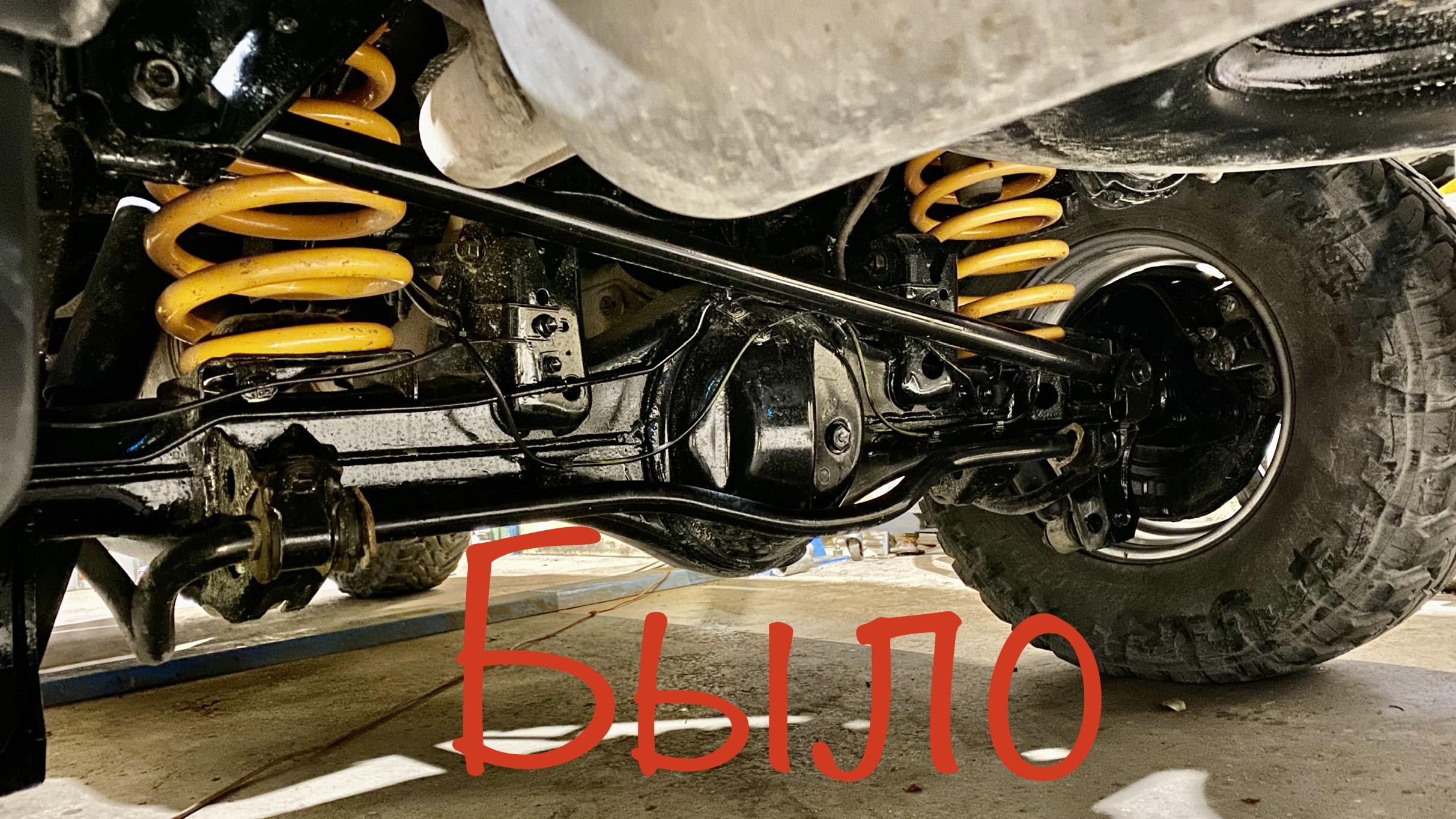

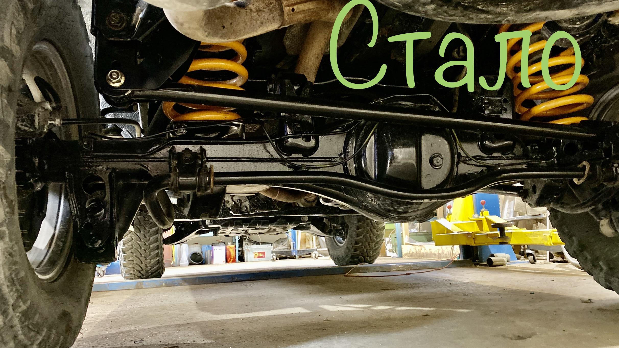

какой то ерундой попахивает))) Жесткость пружин и величина лифта это разыне вещи... У меня комплект подвески Ironman перед +10 кг, зад +300. Итог ожидаемые 2". Лифт комплекта в 3" нет на ТЛК 200, а ты загнул более 4"...

Дружище, ещё раз. Я сам лично езжу с лифт комплектом подвески 2”. Нагрузка на задние пружины +300 кг. Никакого лифта в 4 и более дюймов нет. Не вводи людей в заблуждение. Для понимания ситуации поставь родную пружину и пружину под 2” с доп нагрузкой 300кг.

А как по этим фото, которые сделаны под разными углами, определить какой лифт подвески у машины?
На второй фото на раме стоит кронштейн , который опускает панару на 10 см . дальше сам додумаешь.
Старина, у тебя явно что то с расчетами. То ты проставками 20 мм морду авто поднял на 4-5 см, то теперь лифт комплектом в 2 дюйма поднимаешь авто на 4 и более дюймов...
По фото нечего додумывать. Фото рулетки, измеряющей расстояние от центрального отверстия диска до арки ДО и ПОСЛЕ
