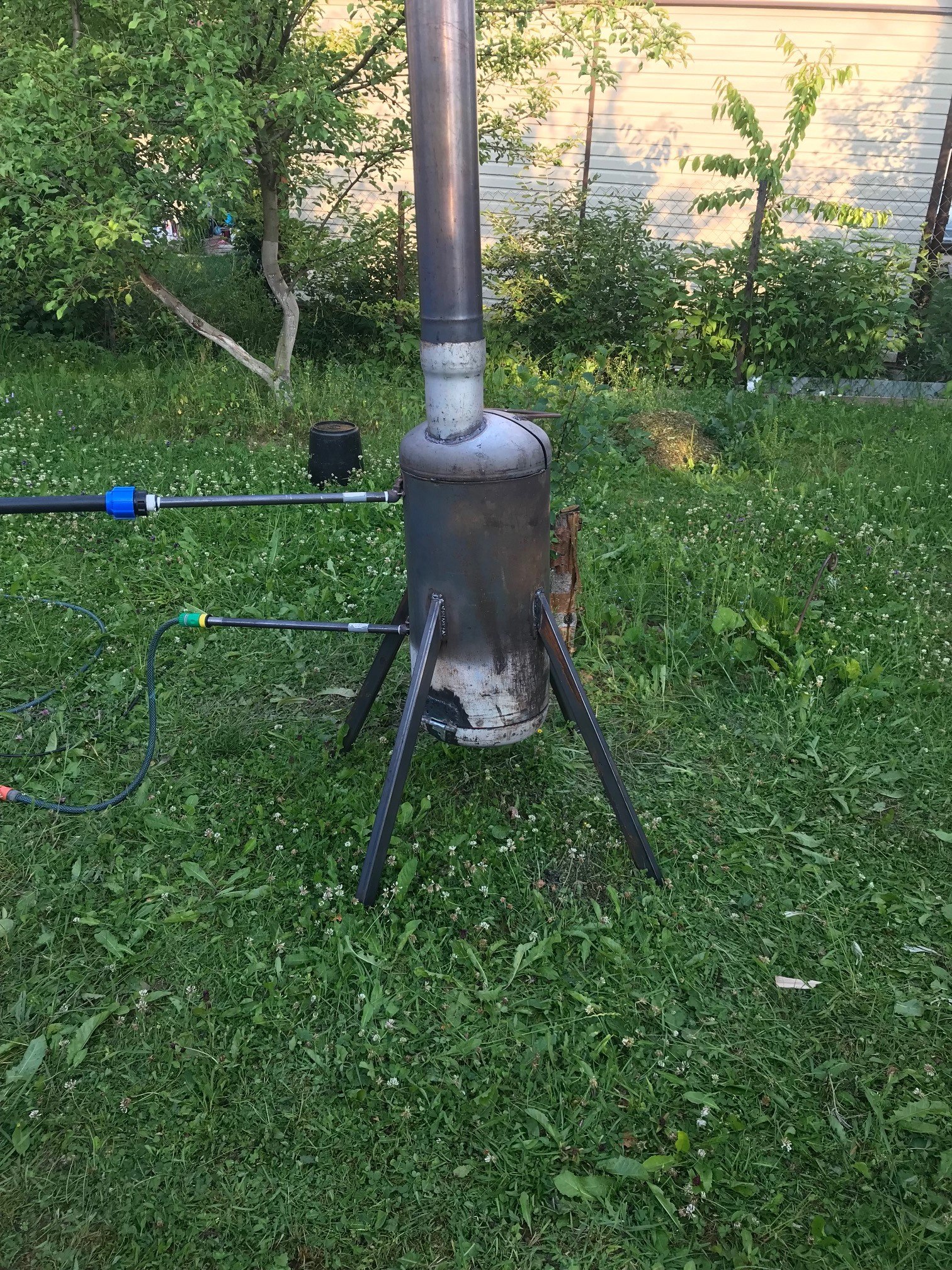

такой басик 300 литров
такой приспособой
нагревается за час
и зимой без проблем

0,3 куба за час, значит 22 куба... за 22/0,3=73,33 часа, если линейная зависимость, а если гиперболическая...
  • Откуда: Москва/Волжский
  • Машина: THS 185 SSRG 1KZTE 96' ; SSRG 3RZ 99'
ну мой змеевик всего лишь 4 метр, но диаметр 14мм
Если сделать хотябы 6, и костер увеличить/улучшить.
при прочих равных уверен вдвое можно время сократить. Тут вопрос творческий.
А дальше сложности, больше шести метров сложно делать спираль и тд и тп.

А что если баллон положить над костром на невысокие козлы, вварить два штуцера, можно три - один для атмосферы для безопасности, подсоединить к двум трубу и греть его над костром, гоняя воду насосом. Эффективность использования костра повысится, по моему. Зачем тебе возня с медной трубкой змеевиком, если агрегат стационарный?
  • Машина: был ГРЯЗEВИЧЁК HILUX 2L 94г. МКПП, остался квадрик на прицепе
Андрей-312
Это был бы самый простой вариант, но басик стоит в таком месте, где разводить костер нельзя.  Ну и мне кажется, кпд баллона над костром будет ниже чем у костра в баллоне. Можно дополнительный теплообменник на трубу сделать, а с костром нет.
gekkfinn
Гена, впечатлен! Судя по всему, проблема нагара на трубке отсутствует, так что можно попробовать и внутри баллона разместить.

В общем, сделал.
Получилась мощностью примерно 10-14кВт, так как бассейн 4куба с температуры ~20гр. до 30гр. нагрел за 3 часа.
Подкладывал три раза, т.е. 4 закладки дров.  Температура на выходе зависит от интенсивности горения и при несильном огне на выходе 50гр. ( вход 25гр.)
