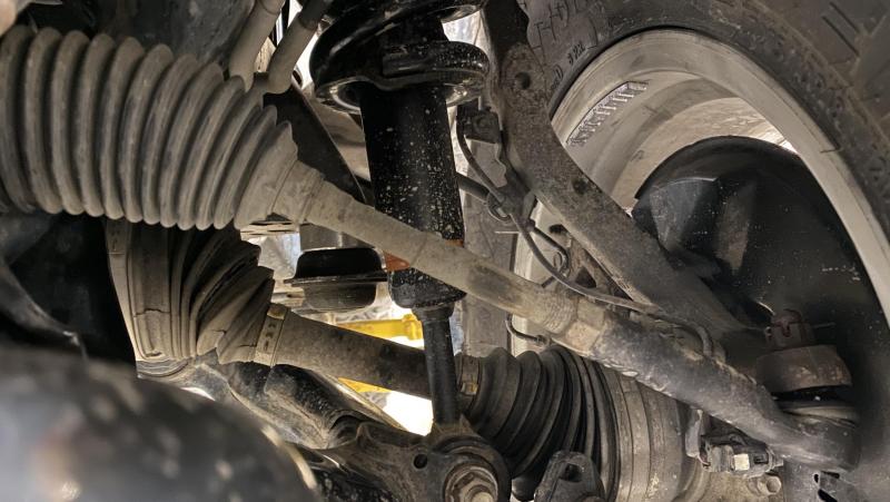

    18 часов назад, AZIAT сказал:
    на 95м рулевая тяга за шаровую цепляется , если не будет этой шаровой , то куда тягу прицепишь?
    А к чему цепляются рулевые наконечники на 120-ом?
    3 минуты назад, FonBessinger сказал:
    • Откуда: Новосибирск, Академ
    • Машина: Prado 95, 5VZ, AT, 33''. Был Hilux Surf 130, 3Y-E, AT.
    Ну тут решение очевидно любому программисту
    По задумке автора мы режем профили рычагов условно пополам: часть с сайлентами от 95го, часть со ступицей от 120го, чтобы потом половинки сваривать
    Значит мы ставим правый полурычаг 120го налево, а левый - направо. Варить же - всё равно как.
    Таким образом, уши крепления рулевых тяг окажутся сзади, где встретятся с рулевой рейкой 95го. :Laie_48:
    На самом деле стыковать профили рычагов - это как-то перебор.
    Или делать их с нуля (как-то же конструкторы их считают, в том числе тюнинговые рычаги бывают) на ступицу 120го и раму 95го
    Или брать комплект 120го, опять же менять право-лево, и варить крепления и/или подрамник на раму 95го.
    Это уже выглядит совсем простой задачей, уровня "соберем пространственную раму для прото, гонять по соревнованиям".
    8 hours ago, AZIAT said:
    20 минут назад, ebabkin сказал:
    Не получится ничего . В рулевом нарушится угол акермана , рулевука будет ни какая .
    21 минуту назад, ebabkin сказал:
    конечно , проще рычаг новый изготовить .
    Но ради замены нижних шаровых это перебор .

    23 часа назад, AZIAT сказал:
    Поэтому я и написал, что ступицы тоже ставить от 120-го
    6 минут назад, FonBessinger сказал:
    От 120 го прийдется поставить кулак поворотный , верхний рычаг , ступицу ,  тормоза , привод , передний редуктор .  И тогда возникает вопрос - а нафига весь этот геморой ?
    • Откуда: МСК
    • Машина: T4R'00 Limited on 37th BFG's, full locked'nd winched
    14 минут назад, AZIAT сказал:
    Полностью согласен. Эта затея, если и возможна, то 99,9% желающих не готовы будут оплатить такую замену, т.к. дешевле 200 000 рублей она не обойдётся, а цена вопроса - регулярная замена шаровых, которые стоят не так уж дорого.
    • Откуда: Комсомольск-на-Амуре
    • Машина: Surf KZN-185 SSR-G 1997 1KZ-TE
    13 часов назад, AZIAT сказал:
    Ну если ещё и передний редуктор под замену, тогда конечно овчина выделки не стОит
