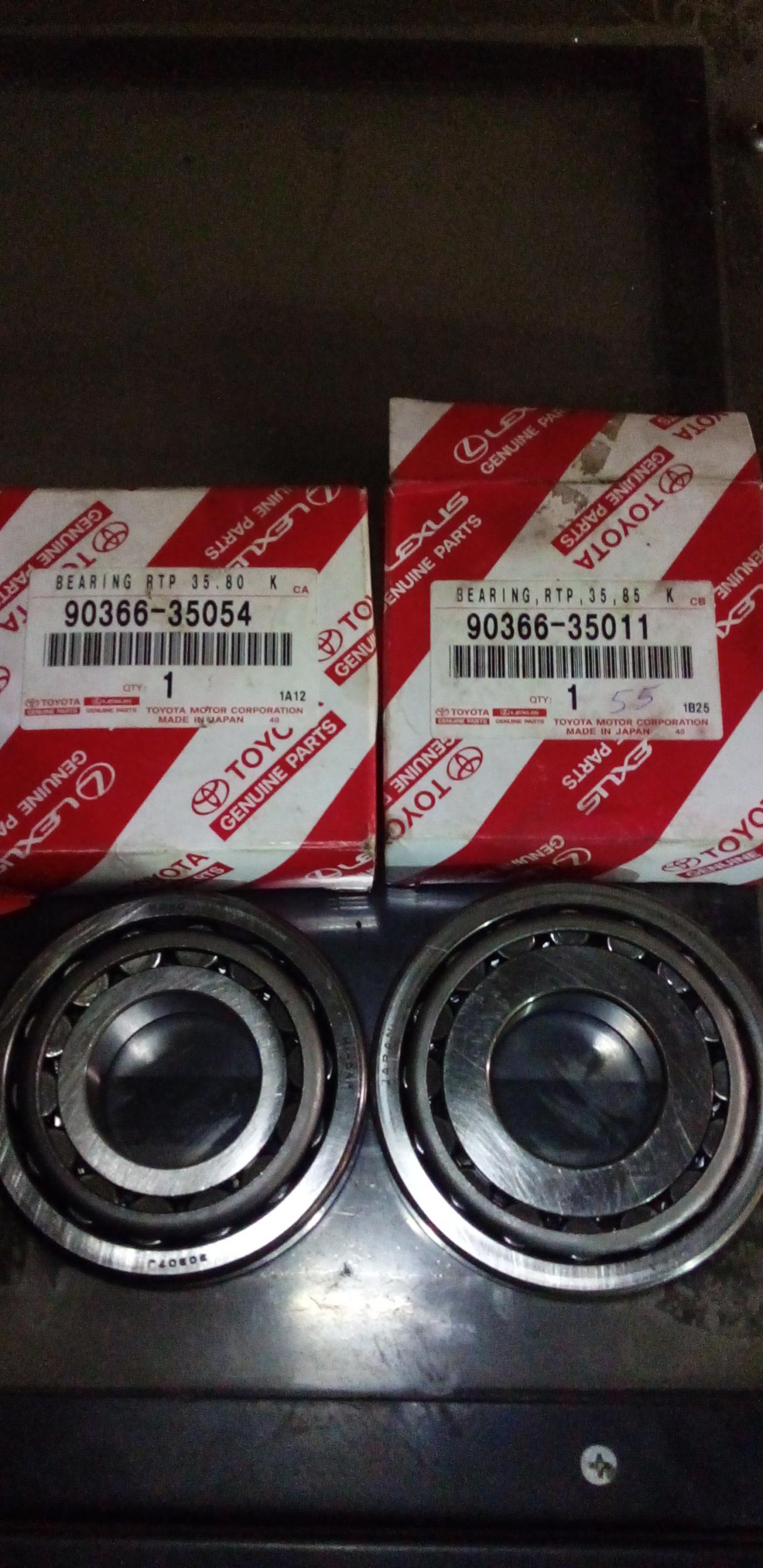

Блинов Александр 303 Откуда: Москва Машина: tlk lj79 3L-t/r151f/4.88 arb lock #29 Опубликовано: 8 сентября 2021 14 часов назад, PavelU сказал: По цене разница небольшая, по сравнению с оригиналом. Но если оригинал именно KOYO и будет - нет смысла переплачивать. Это уже как карта ляжет: 1 Вверх Поделиться сообщением Ссылка на сообщение Поделиться на других сайтах
Блинов Александр 303 Откуда: Москва Машина: tlk lj79 3L-t/r151f/4.88 arb lock #30 Опубликовано: 8 сентября 2021 14 часов назад, PavelU сказал: Koyo 30304AJ Эти 1 Вверх Поделиться сообщением Ссылка на сообщение Поделиться на других сайтах
Блинов Александр 303 Откуда: Москва Машина: tlk lj79 3L-t/r151f/4.88 arb lock #31 Опубликовано: 8 сентября 2021 У коя часто бывает внешняя обойма один номер Например 30304AJ А внутрянняя уже 30304AJR-2-N Для рк недавно сравнивали два подшипника один на акпп другой на мкпп, по факту один и тот же, ток внутрянняя уже с другим номером (но оригинал) П.с. ток проверьте, 80ку и 105 если одинаковый в проге, то я правильно скинул, а то у меня бардак? Вверх Поделиться сообщением Ссылка на сообщение Поделиться на других сайтах

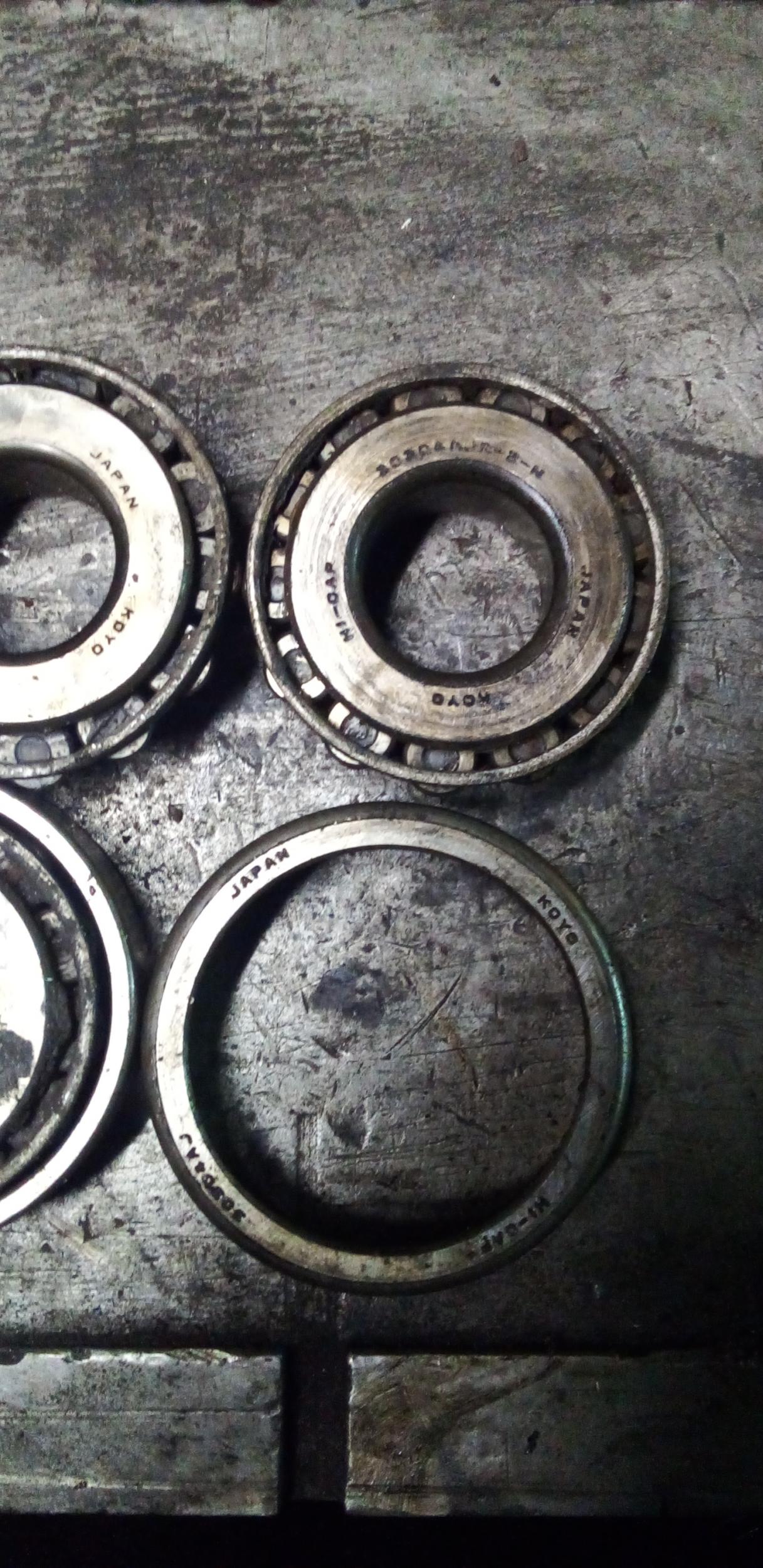

Блинов Александр 303 Откуда: Москва Машина: tlk lj79 3L-t/r151f/4.88 arb lock #33 Опубликовано: 8 сентября 2021 11 минут назад, PavelU сказал: что обозначает HICAP в маркировке подшипников, не в курсе? На всехобоймах практически пропечатано это.. Что под руку попалось фоткаю, понятное дело они в разных местах стоят. Но, условно разницы нет, шрифт разный. С левой есть с правой нет 1 Вверх Поделиться сообщением Ссылка на сообщение Поделиться на других сайтах

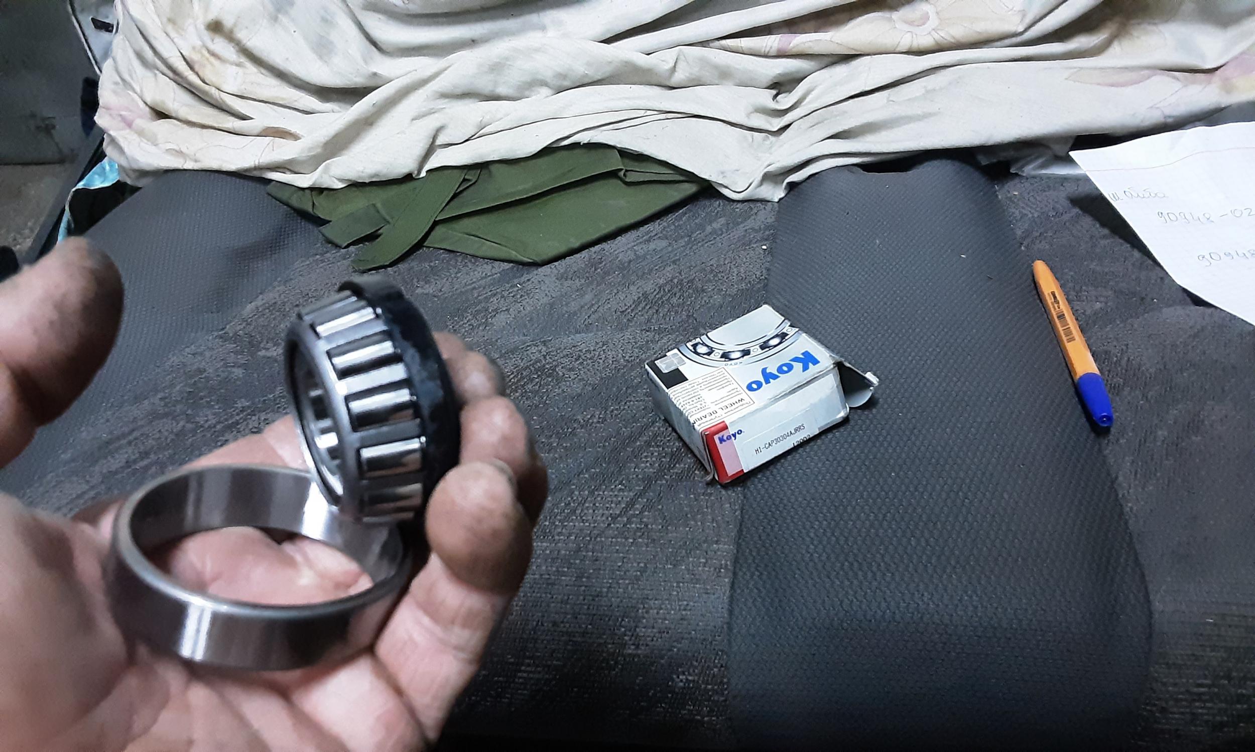

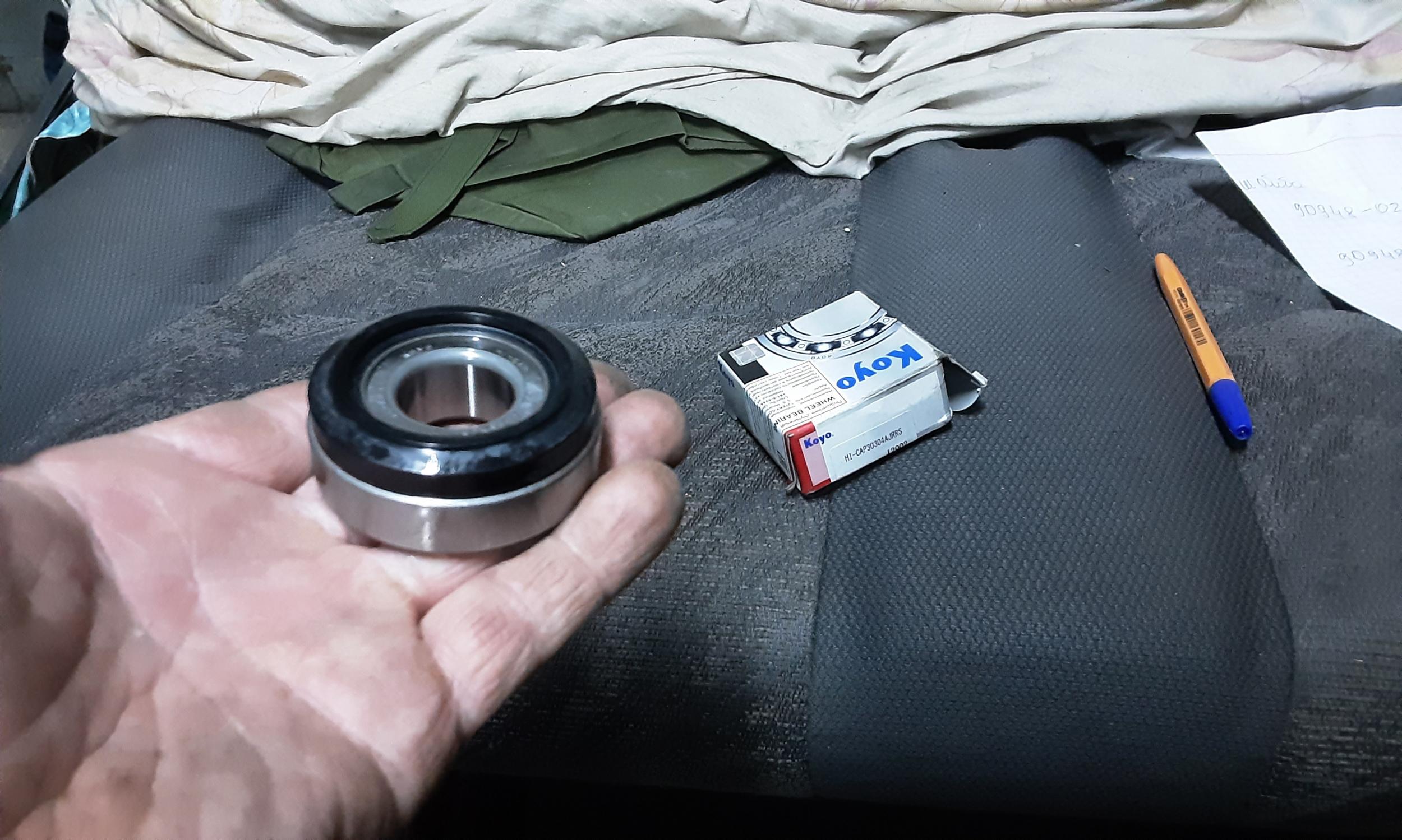

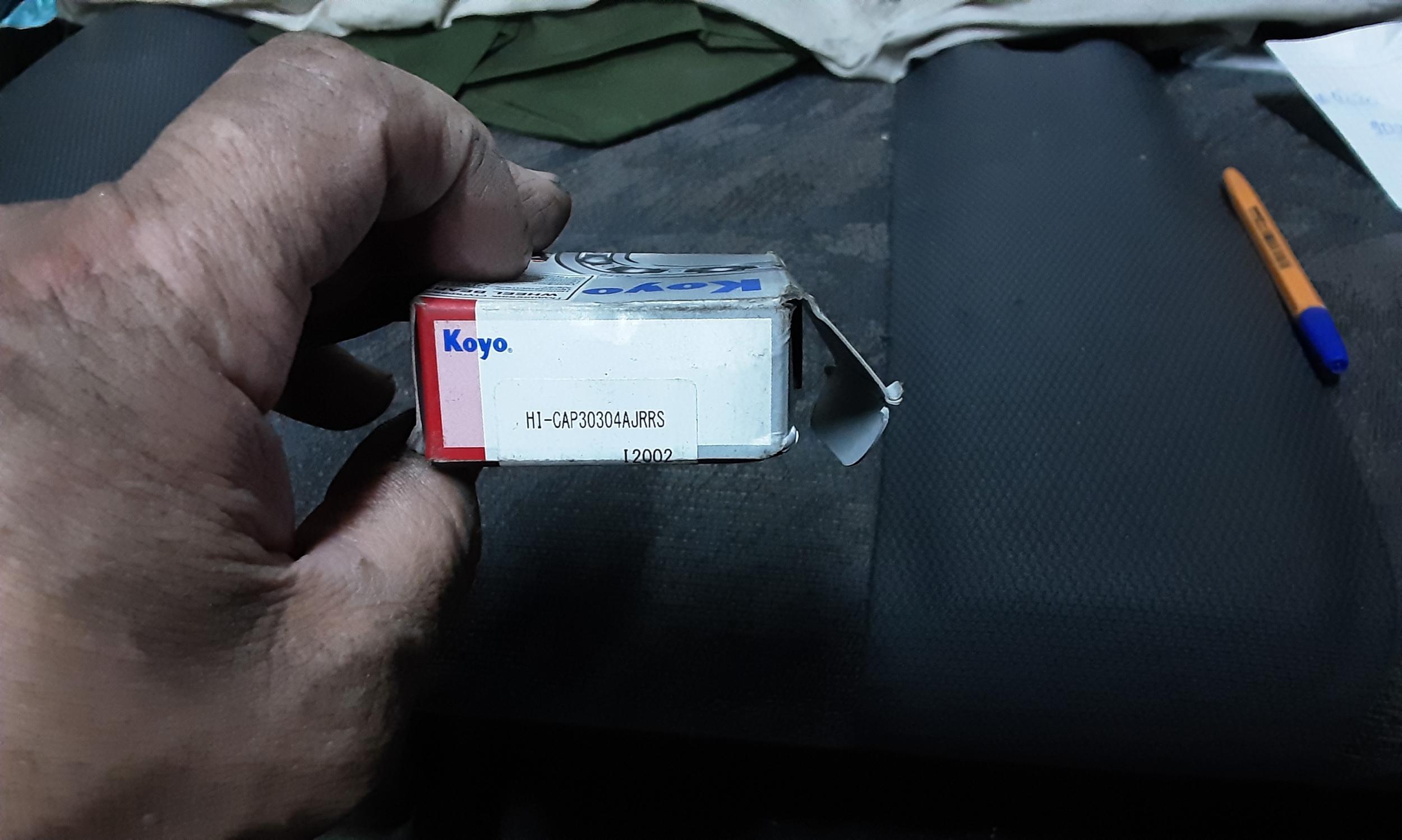

Вадим Лавриц 297 Откуда: центр Кольского п-ва - АПАТИТЫ Машина: 105 , фонарик, ножик, лопата, пила, топор, пропеллера - нет #34 Опубликовано: 8 сентября 2021 Мне раз пришли с сальниками. 1 Вверх Поделиться сообщением Ссылка на сообщение Поделиться на других сайтах
PavelU 9 Откуда: Сегодня здесь, завтра - там :-) Машина: LC105 #35 Опубликовано: 9 сентября 2021 8 часов назад, Вадим Лавриц сказал: Мне раз пришли с сальниками. Я смотрю, у тебя Koyo HI-CAP30304AJRR-S. Ты именно этот артикул заказывал, или другой? Вверх Поделиться сообщением Ссылка на сообщение Поделиться на других сайтах
Вадим Лавриц 297 Откуда: центр Кольского п-ва - АПАТИТЫ Машина: 105 , фонарик, ножик, лопата, пила, топор, пропеллера - нет #36 Опубликовано: 9 сентября 2021 3 часа назад, PavelU сказал: Я смотрю, у тебя Koyo HI-CAP30304AJRR-S. Ты именно этот артикул заказывал, или другой? Просто койо, пришли с сальниками. Вверх Поделиться сообщением Ссылка на сообщение Поделиться на других сайтах
PavelU 9 Откуда: Сегодня здесь, завтра - там :-) Машина: LC105 #37 Опубликовано: 9 сентября 2021 3 минуты назад, Вадим Лавриц сказал: Просто койо, пришли с сальниками. А как заказывал? Через интернет? В каком магазине? Или офлайн? Сказал менеджеру, что нужен шкворневой подшипник Koyo предоставив ему свободу действий? Вверх Поделиться сообщением Ссылка на сообщение Поделиться на других сайтах
Вадим Лавриц 297 Откуда: центр Кольского п-ва - АПАТИТЫ Машина: 105 , фонарик, ножик, лопата, пила, топор, пропеллера - нет #38 Опубликовано: 9 сентября 2021 Только что, PavelU сказал: А как заказывал? Через интернет? В каком магазине? Или офлайн? Сказал менеджеру, что нужен шкворневой подшипник Koyo предоставив ему свободу действий? У Виталия Д. Вверх Поделиться сообщением Ссылка на сообщение Поделиться на других сайтах
