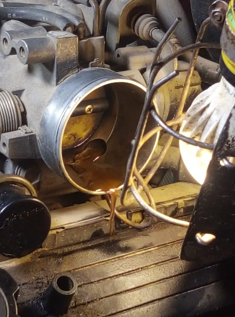

kotopes 1 Откуда: Калуга Медынь Машина: 4 Runner 3VZ-E VZN 95гв #23 Опубликовано: 17 января 2021 Приветствую! Сегодня ехал и вдруг температура подскочила, сзади капец белая завеса, антифриз в глушитель. Ну понятно дело прокладка... Решил проверить в каком цилиндре, начал с шестого, т.к уже пробивало лет шесть назад, но что бы прям так и сразу... Ну короче дунул компрессором ожидая увидеть антифриз в цилиндре раз так он вылетел. Но в цилиндре я не дождался, антифриз потек через дроссель. Не было ни у кого такого? У меня пробивало прокладку, но что б так вылетело... На сегодняшний день закончил поиски, завтра продолжу. Просто сейчас интересно. Вверх Поделиться сообщением Ссылка на сообщение Поделиться на других сайтах
segamega 8 Откуда: Краснодар Машина: Вишневый 4runner 130 3vze #24 Опубликовано: 17 января 2021 термостат пробило, главное не гидроудар Вверх Поделиться сообщением Ссылка на сообщение Поделиться на других сайтах

TurboVegetable 39 Откуда: Санкт-Петербург, Витебск РБ Машина: Мафынка #26 Опубликовано: 17 января 2021 29 минут назад, kotopes сказал: А у кого ни будь так было? Весь форум перевернул, не нашел ничего подобного. На 5vz можно воздух с патрубком ож на кхх перепутать. Точно такой эффект будет. Сперва смотри правильность подключения патрубков к дросселю и саму дроссельную заслонку 1 Вверх Поделиться сообщением Ссылка на сообщение Поделиться на других сайтах
Vovan-2 362 Откуда: Владимир Машина: зажигалка . #27 Опубликовано: 17 января 2021 У меня было , прокладка дристнула дым валил как будто поршень сгорел ( на светофоре мужик так и остался стоять пока не рассеялось ) . И да пока дотянул до дома словил гидроудар 6 шатун загнул , пока не поставил прокладку MLS так и анонировал ( но у меня 1FZ турбо-зажигалка ) . А то что ОЖ во впуске это нормально у двигателя 4 такта . Еще один момент , при замене прокладки гбц надо через 1-2 тыс км протягивать до нужного момента потому что затяжка уже идёт не одномоментно всех болтов как на заводе . Дуй в горшки или компрессометром проверяй . 1 Вверх Поделиться сообщением Ссылка на сообщение Поделиться на других сайтах
kotopes 1 Откуда: Калуга Медынь Машина: 4 Runner 3VZ-E VZN 95гв #28 Опубликовано: 17 января 2021 15 минут назад, TurboVegetable сказал: На 5vz можно воздух с патрубком ож на кхх перепутать. Точно такой эффект будет. Сперва смотри правильность подключения патрубков к дросселю и саму дроссельную заслонку Исключено перепутывание, я туда не лазил очень давно. 14 минут назад, Vovan-2 сказал: У меня было , прокладка дристнула дым валил как будто поршень сгорел ( на светофоре мужик так и остался стоять пока не рассеялось ) . И да пока дотянул до дома словил гидроудар 6 шатун загнул , пока не поставил прокладку MLS так и анонировал ( но у меня 1FZ турбо-зажигалка ) . А то что ОЖ во впуске это нормально у двигателя 4 такта . Еще один момент , при замене прокладки гбц надо через 1-2 тыс км протягивать до нужного момента потому что затяжка уже идёт не одномоментно всех болтов как на заводе . Дуй в горшки или компрессометром проверяй . Ну как бы ОЖ течет во впуск, я не думаю что это нормально )))). У меня пробивало уже с бульками и немножко с дымом по утрам, лет шесть назад. Но тогда сделал замену на оригинал обеих прокладок с фрезеровкой и всеми делами. И тогда тоже дул в систему и явно в цилиндр потек антифриз, а тут он вылетел за три километра весь, там дыра должна быть с палец. И вот я дую в систему и ожидаю течь в цилиндр, а течет с дросселя. Просто сегодня не было времени продолжить, залил на ночь антифриз, завтра посмотрю по цилиндрам. Вверх Поделиться сообщением Ссылка на сообщение Поделиться на других сайтах
TurboVegetable 39 Откуда: Санкт-Петербург, Витебск РБ Машина: Мафынка #29 Опубликовано: 17 января 2021 13 минут назад, kotopes сказал: Исключено перепутывание, я туда не лазил очень давно. Ну, во впускном коллекторе и дроссельной заслонке, если мне память не изменяет, есть как минимум 2 канала для ож. Возможно, что где-то в нем что-то пробило. 1 Вверх Поделиться сообщением Ссылка на сообщение Поделиться на других сайтах
Dieselpower 26 Откуда: Moscow Машина: Surf130 #30 Опубликовано: 17 января 2021 Такое видел пару раз. Один раз на дизеле оторвало клапан и им пробило голову. При вращении коленвала стартером, антифриз выплевывало из впуска. Второй раз на допотопном газовом порвало мембрану на редукторе, антифриз лился через подачу газа. 1 Вверх Поделиться сообщением Ссылка на сообщение Поделиться на других сайтах

kotopes 1 Откуда: Калуга Медынь Машина: 4 Runner 3VZ-E VZN 95гв #32 Опубликовано: 18 января 2021 Согласен. но антифриз почему то вытекает из дросселя, из отверстия для перепуска воздуха ХХ при подаче давления компрессором в радиатор, логичнее что бы текло прямо в цилиндр через пробитую прокладку, ведь антифриз вылетел за считанные минуты. Вечером доберусь до гаража и наверное многое прояснится, просто сейчас голову ломаю. Вверх Поделиться сообщением Ссылка на сообщение Поделиться на других сайтах
AZIAT 4 385 Откуда: Сочи Красная Поляна Машина: УАЗ Василий и LX570 #33 Опубликовано: 18 января 2021 11 часов назад, segamega сказал: термостат пробило, Да. Или корпус дроселя лопнул . 1 Вверх Поделиться сообщением Ссылка на сообщение Поделиться на других сайтах
