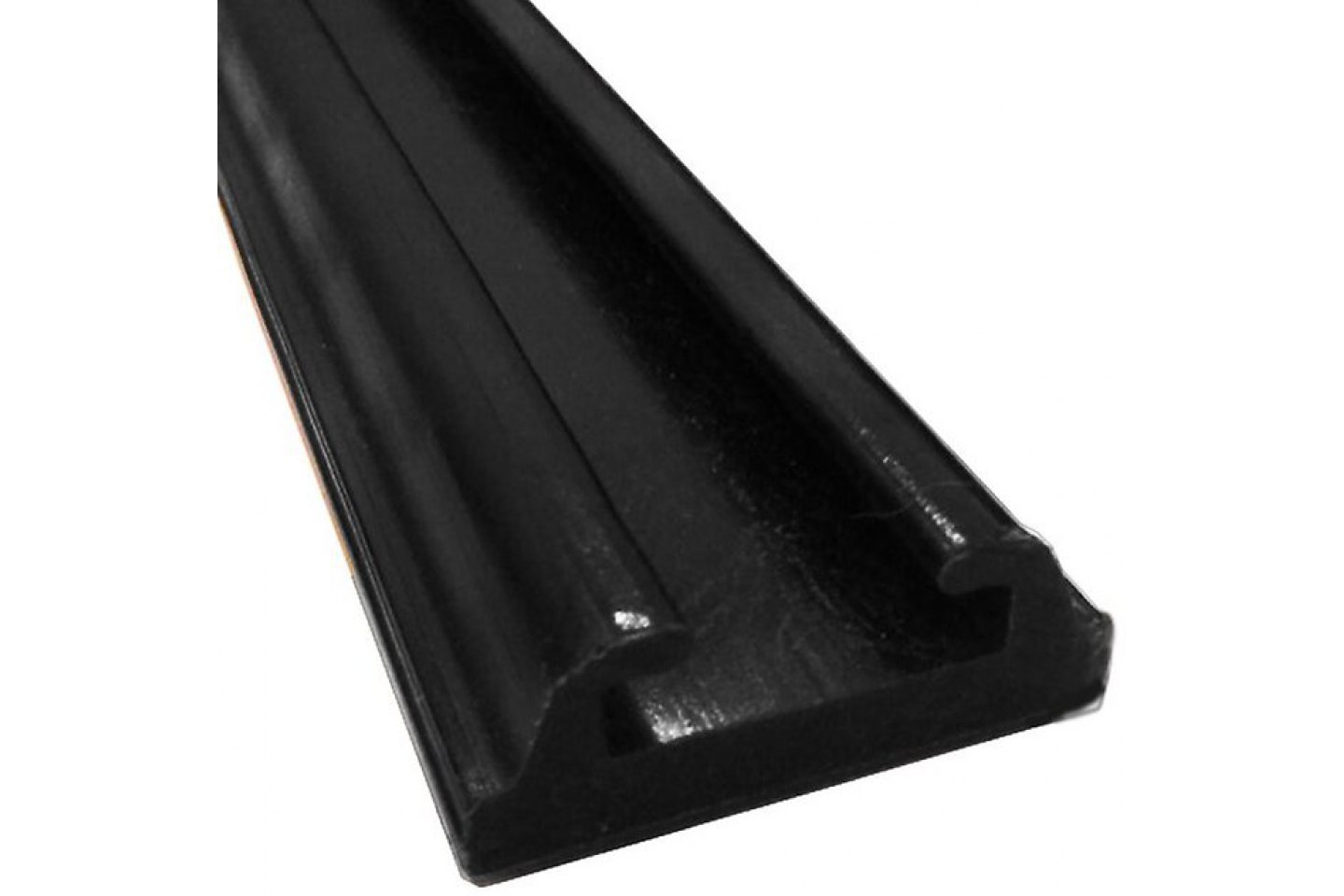

    родные рессоры так не гуляли. У родных на хомутах пластика нет, не предусмотрен. А новые ОМЕ идут с пластиком. Снова снял рессоры, сбил, на хомуты надел куски от склиза со снегохода. ...посмотрим, поможет ли.

    склизы, которые были установлены стоят на своих местах. гуляния рессор в горизонте не наблюдается. соответственно металлических ударов нет. хотя в осенний сезон было несколько коротких пробегов с нагрузками, с вывешиванием,  однако в общем пробег очень маленький был этой зимой. поэтому наблюдения продолжаю. весной предполагаются вылазки небольшие.
    но от скрипа предпринятые меры не спасли.... здесь все по прежнему. скрипят.
