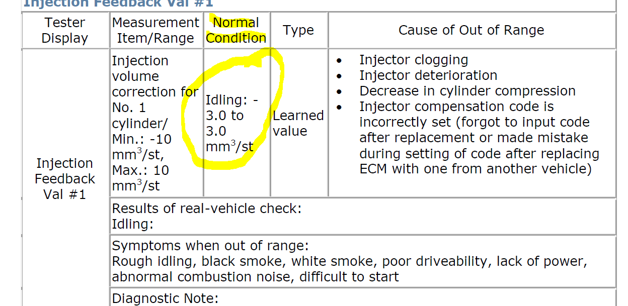

    Вы сами то поняли, что написали? Коррекцию по форсункам производит блок управления двигателя ПОСТОЯННО, в зависимости от обратных показателей датчиков двигателя.
    Присвоенный форсункам код - это специальный числовой код, который присваивается форсункам при их производстве (ремонте), и позволяет блоку управления двигателем знать, на сколько ФАКТИЧЕСКИЕ параметры форсунки отлючаются от эталонных.
     Зачем присваивать форсункам новый код, если они остались старыми?
    Коррекцию по форсункам при работе мотора после капиталки блок управления произведет автоматически (это его нормальная задача, штатная). Более того, коррекция проиходит постоянно (можно посмотреть ради интереса параметры, например до длительной поездки и после).

    Если форсунки не перепутали местами, их коррекция в пределах -+3, нечего там делать.
