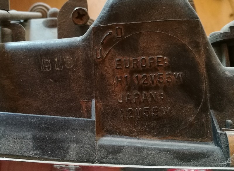

вот фото леворульных, европейских фар, надись EUROPE
  • Откуда: Чукотка, Анадырь
ну так там есть надпись и джапан ;)
это какие лампы вставлять

14 часов назад, Mercaptane сказал:
На фарах от рестайловой сотки такого нет. Дума мало на каких есть

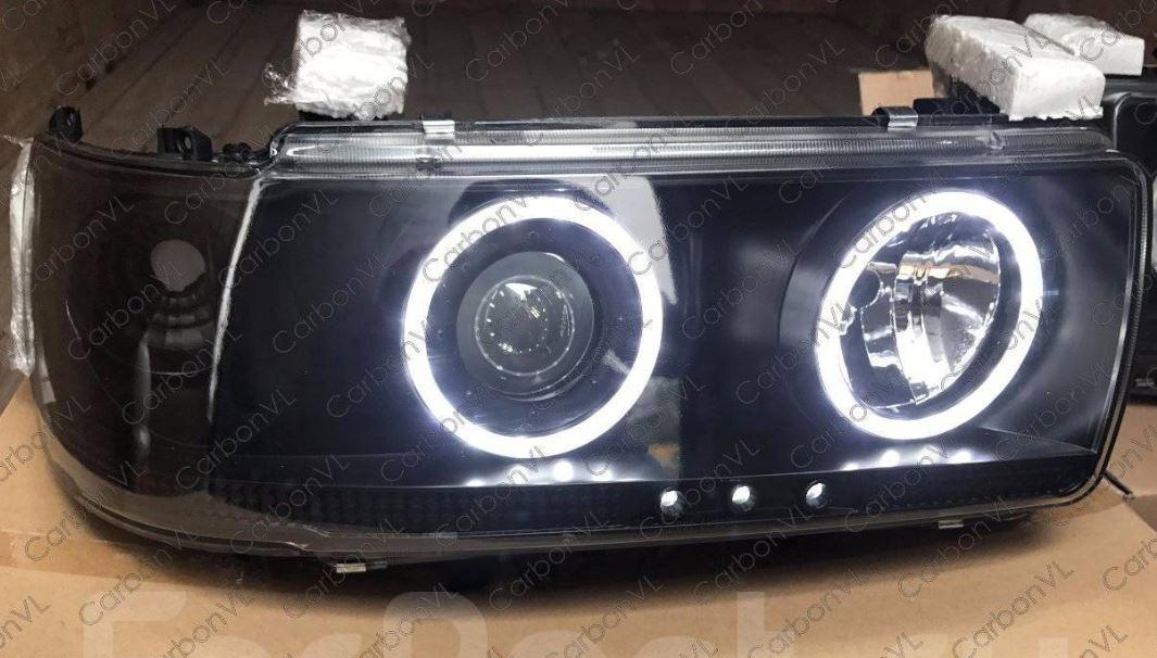

Кто нибудь сталкивался с такими фарами? Можно их ставить? А то мои родные совсем не светят.
11 минут назад, polkinrv сказал:
знакомый ставил, в первый год полопались, от чего, х.з.
