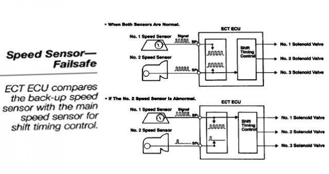

bbn 619 Откуда: novosib Машина: z22a #4 Опубликовано: 10 ноября 2018 14 часов назад, Эд 73 сказал: Питание на 3х контактном разьеме 12 в присутствует. Крутили рукой шестеренку подсоединив электронный тестер, никаких отклонений значений на разъемах нет При подключенном питании крутить датчик, на сигнальном выходе будут импульсы. Если нету - датчик умер. Цена китайского 1.5 тр. Без сигнала скорости акпп не знает когда переключиться. Сигнал скорости приходит в блок управления с приборки, от спидометра. 11 ошибка по селектору. Вверх Поделиться сообщением Ссылка на сообщение Поделиться на других сайтах

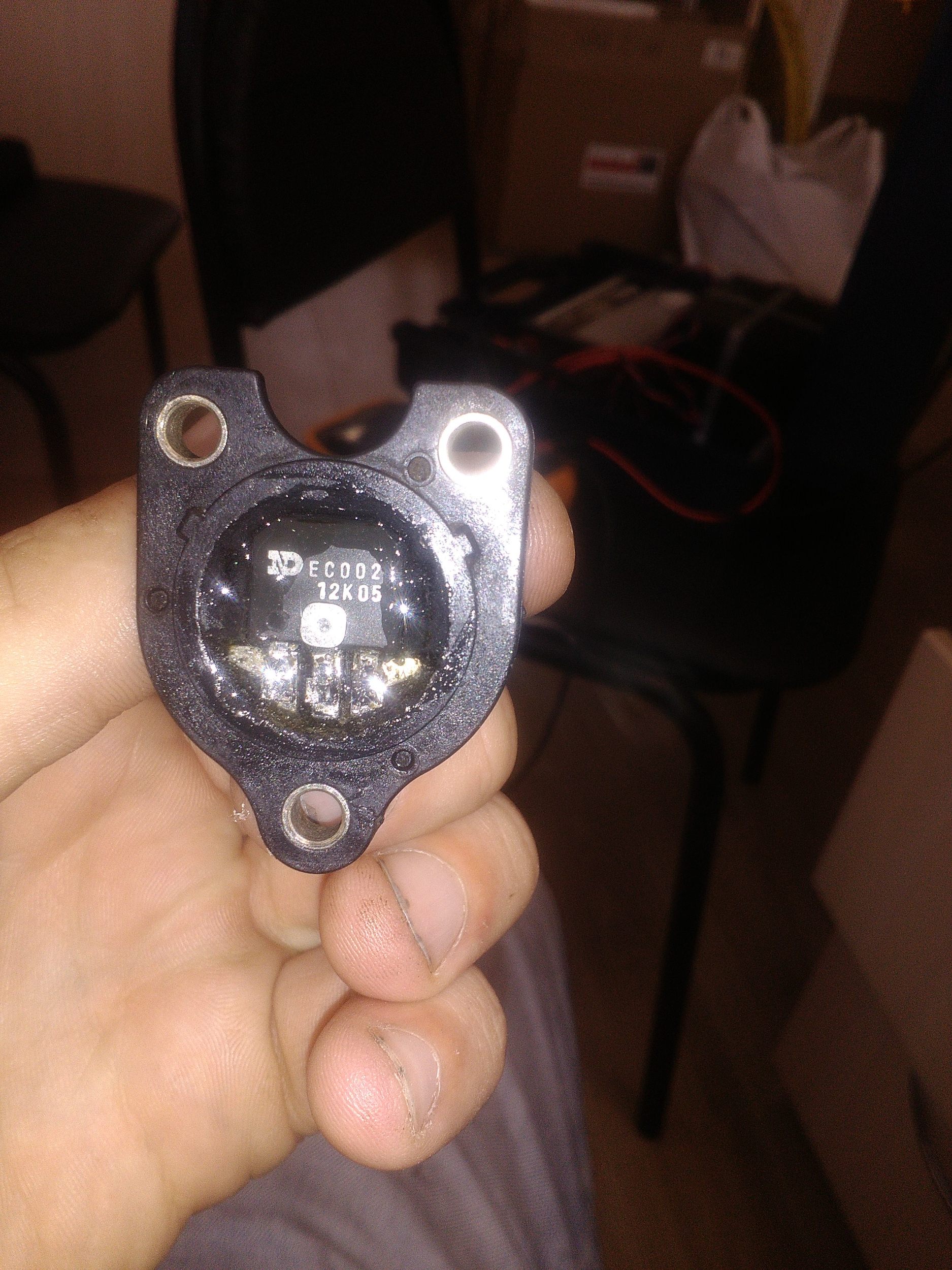

aleks130 2 Откуда: Рязань Машина: SURF KZN130 АКПП; LEVIN AE101 АКПП, Daihatsu YRV #9 Опубликовано: 11 ноября 2018 Вот что внутри. Сигнал можно снять хоть тестером, хоть лампочкой, но обязательно напряжение подать. Я свой ремонтировал Вверх Поделиться сообщением Ссылка на сообщение Поделиться на других сайтах

Эд 73 1 Откуда: Спб Машина: HIlux Surf 91г 2LTE АКПП #11 Опубликовано: 12 ноября 2018 Тему создал, после замены датчика. Проводку прозвонить не смогли. Есть еще двух контактный датчик скорости на коробке сверху. там разъемы тоже проверяли... провода на месте. Панель приборов показывает все за исключением скорости. Когда разобрали новый датчик, который мне поставили в Евроавто, то эта плата была вся в масле, что показалось странным. Полной уверенности что в датчике проблема нет. Надо проходить всю цепь, вот с этим проблема. Вверх Поделиться сообщением Ссылка на сообщение Поделиться на других сайтах
aleks130 2 Откуда: Рязань Машина: SURF KZN130 АКПП; LEVIN AE101 АКПП, Daihatsu YRV #12 Опубликовано: 12 ноября 2018 2 часа назад, Эд 73 сказал: Тему создал, после замены датчика. Проводку прозвонить не смогли. Есть еще двух контактный датчик скорости на коробке сверху. там разъемы тоже проверяли... провода на месте. Панель приборов показывает все за исключением скорости. Когда разобрали новый датчик, который мне поставили в Евроавто, то эта плата была вся в масле, что показалось странным. Полной уверенности что в датчике проблема нет. Надо проходить всю цепь, вот с этим проблема. Т.е. одометр работает а скорость не показывает? Вверх Поделиться сообщением Ссылка на сообщение Поделиться на других сайтах
Эд 73 1 Откуда: Спб Машина: HIlux Surf 91г 2LTE АКПП #13 Опубликовано: 12 ноября 2018 (изменено) Работает тахометр и все датчики и индикация и подсветка. Счетчик километража и спидометр в отключке.. Изменено 12 ноября 2018 пользователем Эд 73 Вверх Поделиться сообщением Ссылка на сообщение Поделиться на других сайтах
aleks130 2 Откуда: Рязань Машина: SURF KZN130 АКПП; LEVIN AE101 АКПП, Daihatsu YRV #14 Опубликовано: 12 ноября 2018 Все таки сначала проверить работоспособность самого датчика, я его снимал, подсоединял на пины провода от аккумулятора. Лучше подсоединить слабомощную лампу на сигнальные пины, так визуально лучше видно. Если все норм эту операцию можно повторить на авто непосредственно в панели, провода там того же цвета приходят. Нужен только помощник, чтобы крутить датчик. Умножитель в панели вещь дубовая и надежная, не думаю что в ней проблема. Вверх Поделиться сообщением Ссылка на сообщение Поделиться на других сайтах

aleks130 2 Откуда: Рязань Машина: SURF KZN130 АКПП; LEVIN AE101 АКПП, Daihatsu YRV #16 Опубликовано: 12 ноября 2018 Да, провода сначала идут в панель, сигнал умножается и потом в мозг Вверх Поделиться сообщением Ссылка на сообщение Поделиться на других сайтах
