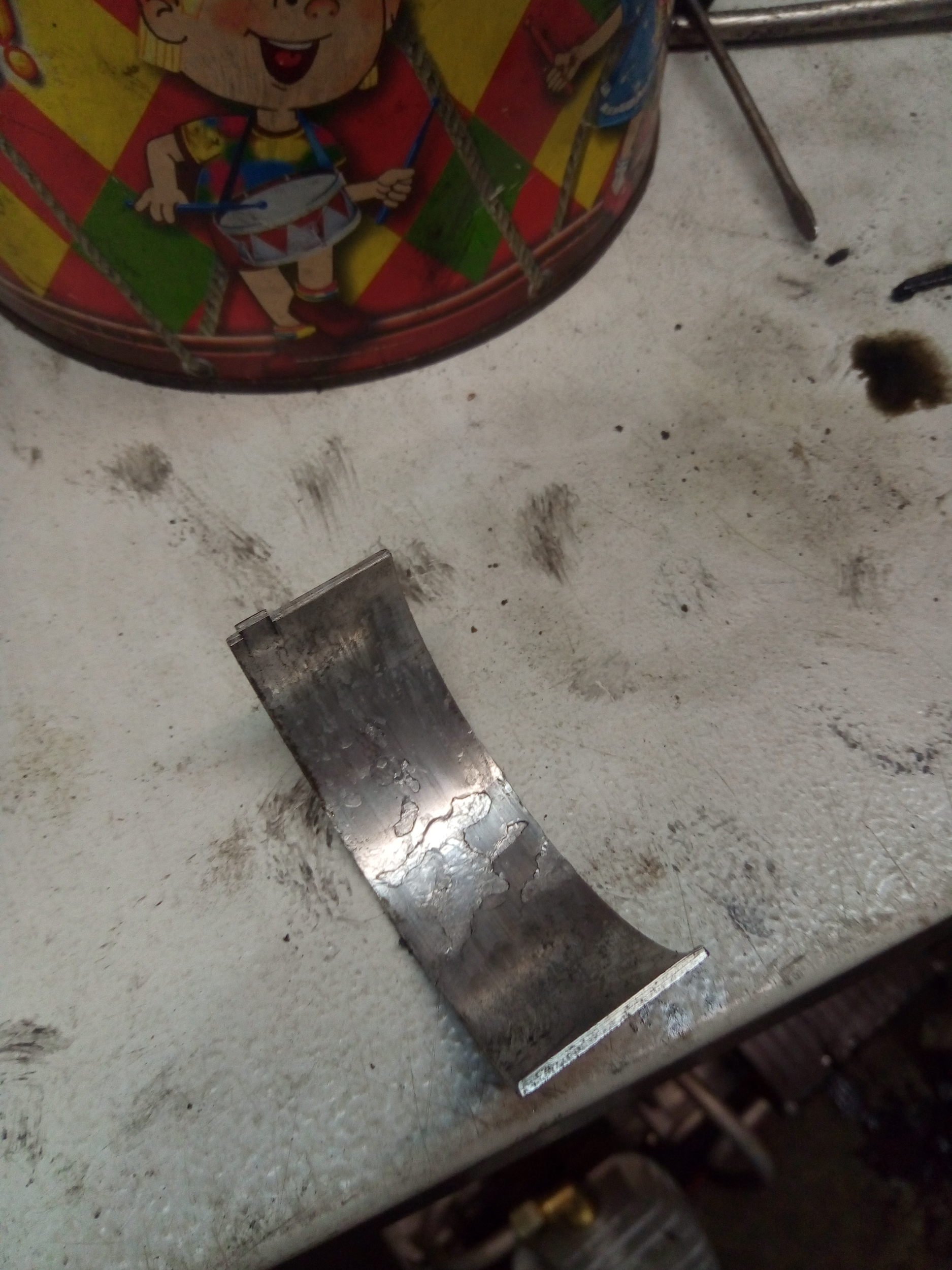

sania007 0 Откуда: Иркутск Машина: Land Cruiser 80 #4 Опубликовано: 30 ноября 2018 (изменено) У меня походу то же долго шатунный стучал , примерно 1.5 года ездил с ним . В этоге в один прекрасный момент его провернуло 3й шатунный . Вот это фото состояния 6 ого . Я бы на твоем месте сейчас не рисковал а скинул поддон и замохнул шатунные вкладышы Изменено 30 ноября 2018 пользователем sania007 Вверх Поделиться сообщением Ссылка на сообщение Поделиться на других сайтах

sania007 0 Откуда: Иркутск Машина: Land Cruiser 80 #15 Опубликовано: 2 декабря 2018 14 часов назад, Alexandr25 сказал: Ты предлогаешь просто замену на новые того же размера??? Да просто да же для подстраховки , есть же тема на форуме про косяк вкладышей на 1HDT . Ремонт или покупка другово двс выйдет дороже чем 5000 р стоимость вкладышей и тюбика герметика Вверх Поделиться сообщением Ссылка на сообщение Поделиться на других сайтах
