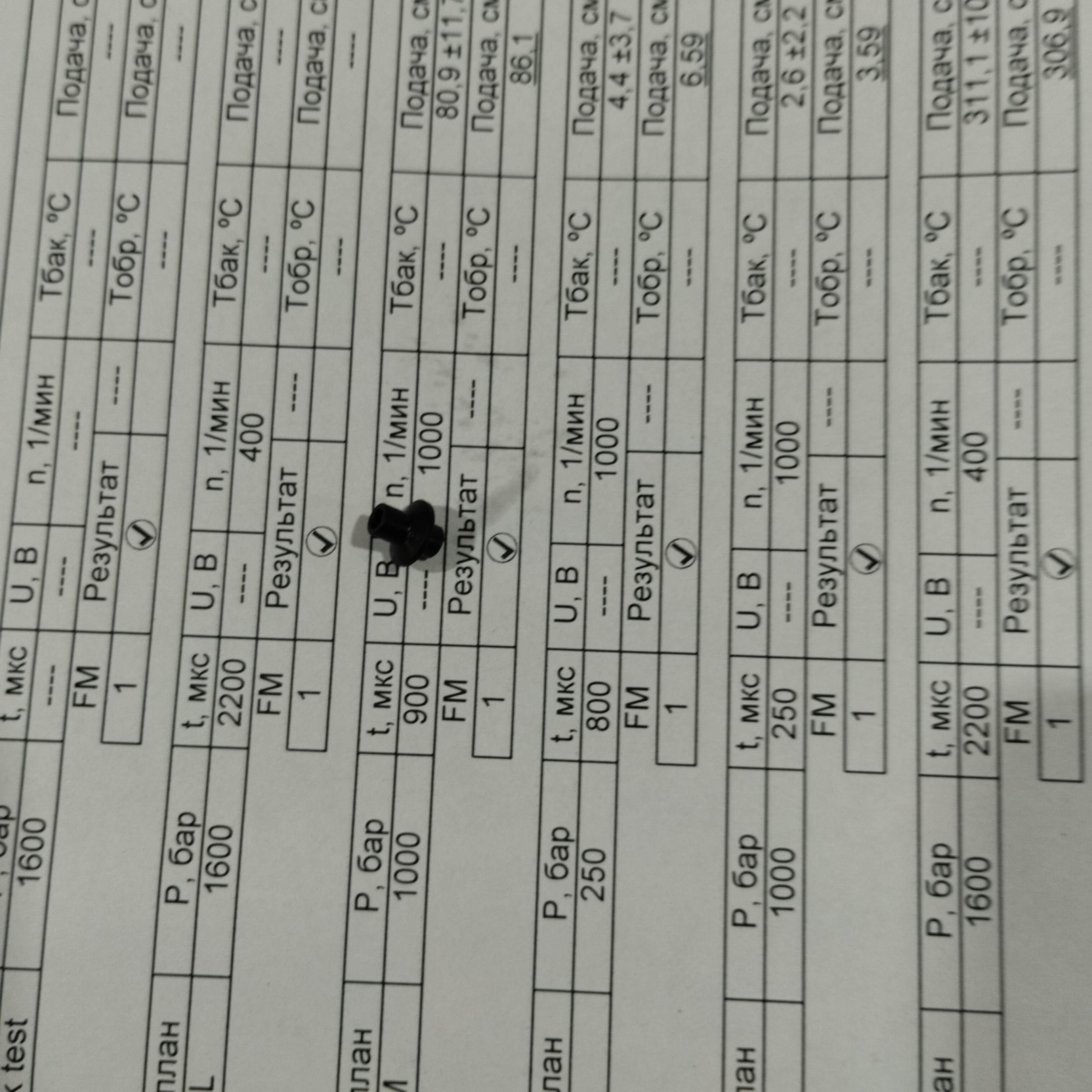

    Мужики, подскажите по всей видимости надо было ставить распылители форсунки 23600-17080, а я поставил 23600-17130?, вроде ездит машина, только дергаться начала, на холодную, возможно криво поставили форсунки, критично на этих форсунках ездить? Вроде проехал 15тыс уже
    Сделали форсунки «как надо», до этого были ужасно отрегулированы. А дергаться на холодную на оборотах 1600 машина не перестала?, дергается ощутимо… прет как дурная, дыма нет. Егр заглушён давно. Видимо какой то датчик… подскажите где ещё можно покапаться? А то я человеку машину продал, а он начал мучатся, не удобно в общем получилось?

    что именно ужасно в них было ?
    диагност нужен понимающий,с хорошим диагностическим сканером.
    Первая ступень у всех кроме одно(одна лила), была нормальной, вторая ступень две 360, остальные 410, 450, 450, 470. Вот так в Новосибирске делают специалисты. И так машина проехала 10тыс км. Плюс ко всему впускные клапана были отрегулированы на 0.05, вместо положенных 0.2

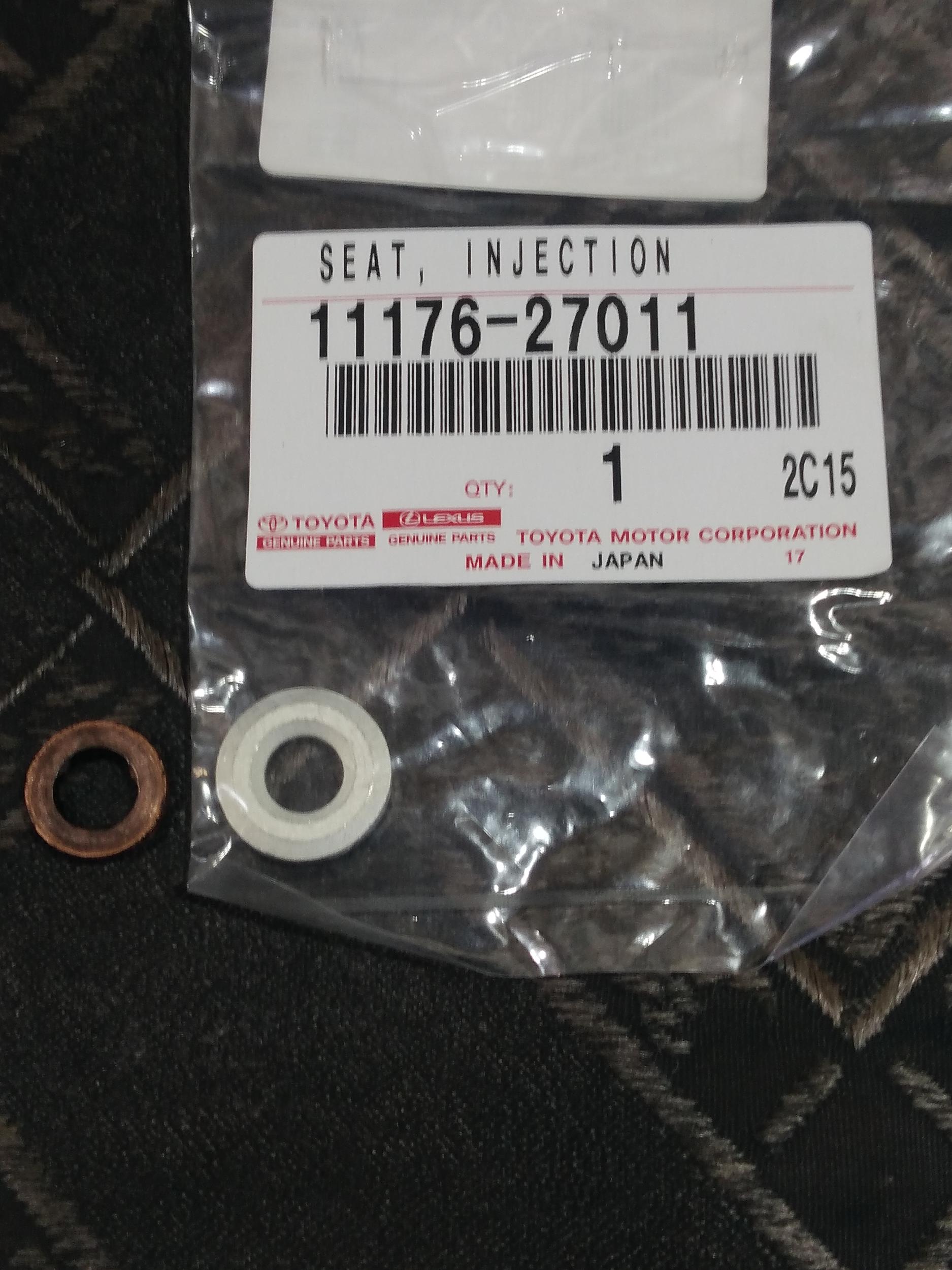

    Вопрос назрел такой-кто как и чем чистил колодцы?Форсунки все вытащились с шайбами,такое ощущение что они как то приклеены к распылителю).Возможно чем то помазюкать или "приклеить" что б в следующий раз вытащилось так же без проблем?НОвые шайбы и старые прям отличаются сильно,такие ставил кто,старые 2мм,новые3,5?P_20230820_130327.thumb.jpg.64402099e9d69b8ddfd891029295fc15.jpg
