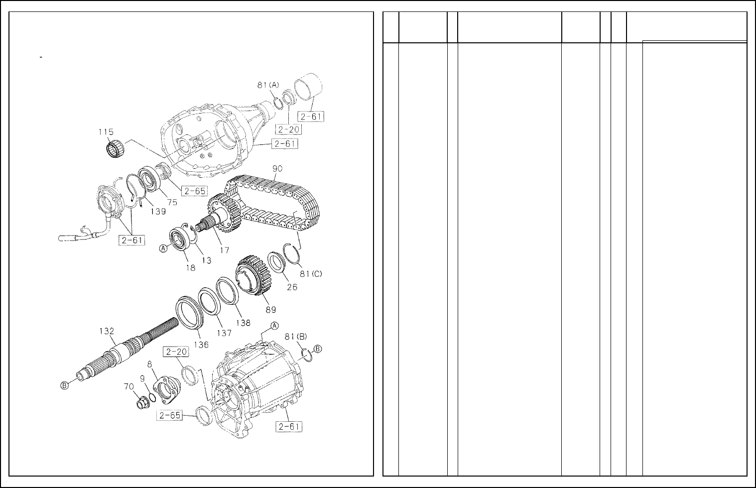

    Хотел автомат. по мануалу автомат 750. считается надёжным.
    раздатка по схеме цепная - и это вызывает у меня настороженность, т.к. никогда дел с цепными раздатками не имел.
    по движкам Исудзу - наверное это главная причина моей заинтересованности к Д-Максу. На Эльфах эти движки ходят и ходят.
    + схема с двумя турбинами мне нравится больше, чем регулируемые лопатки, которые потом закоксовываются и нихрена не работают.
    + дизель этот работает с низов, что мне и нужно.
    По мостам ничего не знаю, спасибо за хоть какую то инфу. Родных не бывает блоков у них?
    • Машина: Opel Frontera A 92, 33", SOA
    Родные только ЛСД фрикционного типа. Принудительных нет. С пониженными парами все грустно. Только HF 4.88.
    Раздатка- точно цепная? Очень и очень сомневаюсь. Там прописано 5W-30, то, что Исузу традиционно для своих шестеренчатых использует...
    В остальном- кондовый трактор за много денег. Если бы Хайлюкс не выродился в непонятное дерьмо, то даже выбирать бы не пришлось. Ныне- не знаю даже...

    что-то ссылка не открывается которую на 1 странице выкладывал.
    там была взрыв схема раздатки.
    надо ещё поскать.

    • Откуда: Северный Казахстан
    • Машина: велосипед
    масла Исудзу.pdf
    раздатка Исудзу.pdf
    Действительно в раздатке моторное масло!
    И раздатка всё-таки цепная
    В коробке трансмиссионка.
    Изменено пользователем arbus
    16 часов назад, arbus сказал:
    масла Исудзу.pdf
    раздатка Исудзу.pdf
    Взрыв-схемы раздатки нет? И это касается какого типа раздатки (он один для всех видов КПП)?
    По факту в МКПП\РК рекомендуется или родное трансмиссионное масло исузу- Besco T\M Oil, оно GL3 и 5W-30, или моторка аналогичной вязкости. И это нельзя заменять трансмиссионкой (я перебирал коробки исузу, от трансмиссионки им дурнеет, синхроны бурые и износ больше, переключение хуже, игольчатые подшипники верхних валов плохо смазываются и рассыпаются, а если соблюдать регламент- то ходят по 500 тысяч без проблем)...
    И всё таки- может быть поглядеть на митсу? Там по крайней мере принудителное есть и мосты задние крепкие... Моторы грустные дизельные. Бензинки не плохие. Передняя трансмиссия мне там правда не нравится, но она мне нигде не нравится, кроме исузу (лучше только неразрезные, но это другая управляемость).
    • Машина: велосипед
    6 часов назад, Justice сказал:
    Раздатка идёт только Т150 .
    Да была по ссылке на первой странице.
    Теперь не открывается (
    Пытался копать - не выдает.
    Буду дальше пробовать.
    • Машина: велосипед
    https://manuals.co/workshop/isuzu/d-max/isuzu-d-max-misc-documents-parts-catalogue/5525288/203
    там интерактивный каталог.
    его можно скачать за 9 с чем-то фунтов
