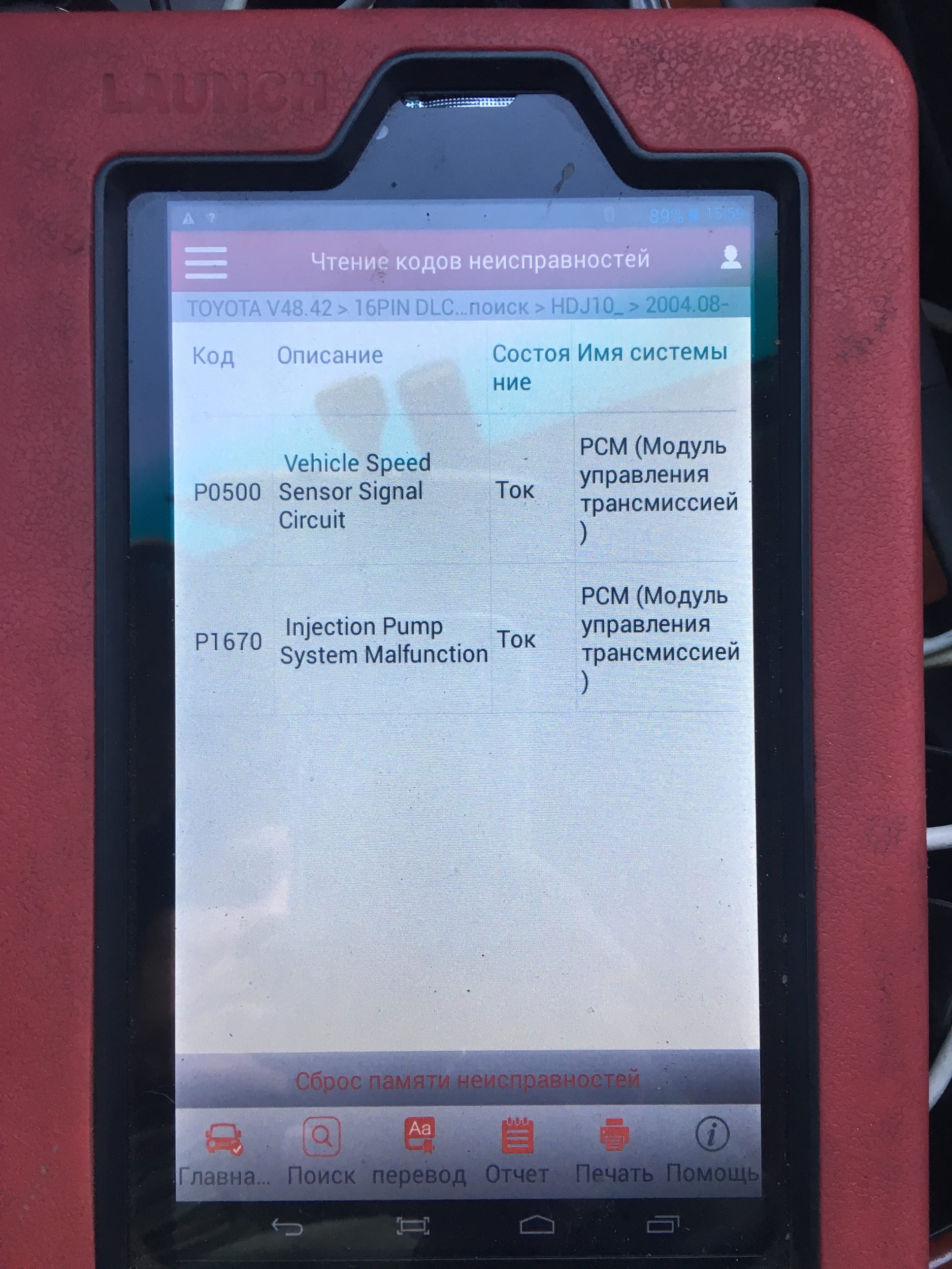

Прочитал Launchем DB729288-99DC-4CDA-BDBF-0C3C9FACE35A.thumb.jpeg.3be42e9ecbdae4d2189abcf960ee6656.jpeg
Ошибка 1670 она же ? Где-то видел статьи Андрея .
А 0500 - вообще чет с приборкой говорят может быть связано или с датчиками АБС
  • Машина: TLC100 (1hdfte) + HUМMЕR H2
30 минут назад, ded000 сказал:
да.
32 # Блок корректирующих резисторов
P0500 -  нет сигнала датчика скорости автомобиля.  ( возможно с авс связано)
зы

р1670=32, р0500=42, лаунч более чем достаточен для нормальной работы с 100, не говоря уже о простом чтении кодов, если спидометр работает правильно, то по р0500 - да, проблема с сигналом скорости от приборки в моторный эбу, абс не причем, т.к. на раздатке стоит обычный датчик спидометра, сигнал скорости с него крутит спидометр, преобразователь в приборке формирует и отправляет сигнал дальше в эбу, а если он не приходит - глючит коробка и жгет р0500.

это так и есть, только с Вашей ошибкой не связано это никак, абс тут сама по себе и ошибки у нее свои. Кстати если Вы залезете сканером в абс, то увидите там ошибку по неисправности системы управления двигателем
По поводу залип соленоид - на Вашей акпп неисправность по механическому режиму работы соленоидов сопровождается ошибкой о неправильном передаточном отношении.
В общем без устранения Ваших текущих ошибок никуда вообще больше лазить не стоит.  Просто  неисправности системы управления двигателем и трансмиссией 1670 и 0500  это и есть причина неработающей 5й.
Изменено пользователем bbn
  • Машина: TLC 105
Спасибо , я тоже так думаю . 0500 это старая ошибка , при которой акпп работала нормально . 1670 - Новая . Поэтому скорее всего ( если исключить залипший соленоид ), пятая передача связана с именно этой ошибкой .
