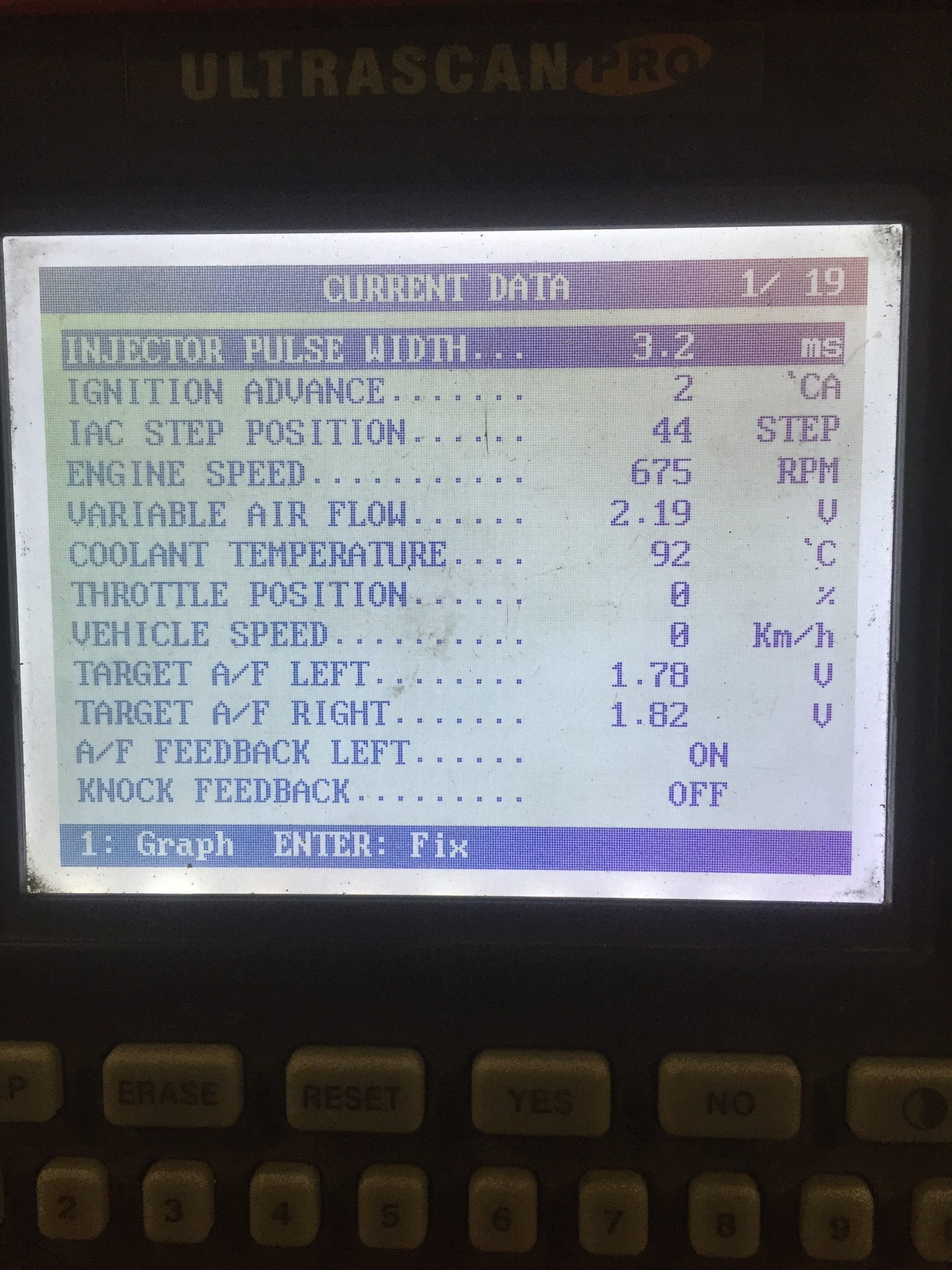

   Джентльмены помогите разобраться!!!  Машина Американец 94 года, расходомер -лопата, два лямбды до катализатора.
Печальная история такова. В дороге от времени отвалилась лямбда , заехали в сервис отверстие заварили , лямбду потеряли, добрались до дома с офигеть каким расходом , начали разбираться. По итогу вырезали катализатор и поставили два универсальных лямбды dox0110, ( подобрали с 18 раза) , пока ставили спалили мозги , мозги купили поставили все работает машина не едет ошибок нет , бензин жрет ведрами. Кто то скажет дураки - да согласен но это было 14 лет назад, и информации было ноль.
  Машина любимая ,  никогда не продам ни за какие коврыжки , езжу несколько раз в год , решил сделать!!! Я много читал форум и среди Вас есть очень грамотные товарищи , помогите советом!
   Сейчас ситуация такая, заказан катализатор , с лямбдами с Владика, но пока смотрю те позиции которые давным давно крутили!
1  Зажигание поставил 5 градусов при закороченных контактах на разьеме- это верно или нет
2  Датчик положения дроселя - поставил на начало как начнет меняться сопротивление , перед этим в ограничитель щуп воткнул 0.8,
После этой процедуры машина поехала веселее , что по расходу не понимаю не ездил , но лямбды стоят универсальные тут начитал что все это фигня, и нужны только оригинал, жду парней с ВЛАДИКА!
 Сейчас постараюсь фото с диагностики выложить, посмотрите по параметрам кто что скажет.

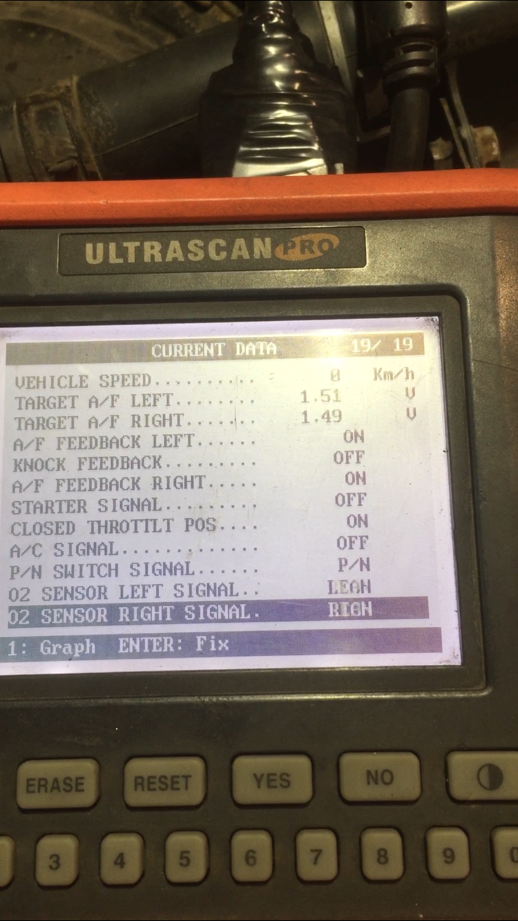

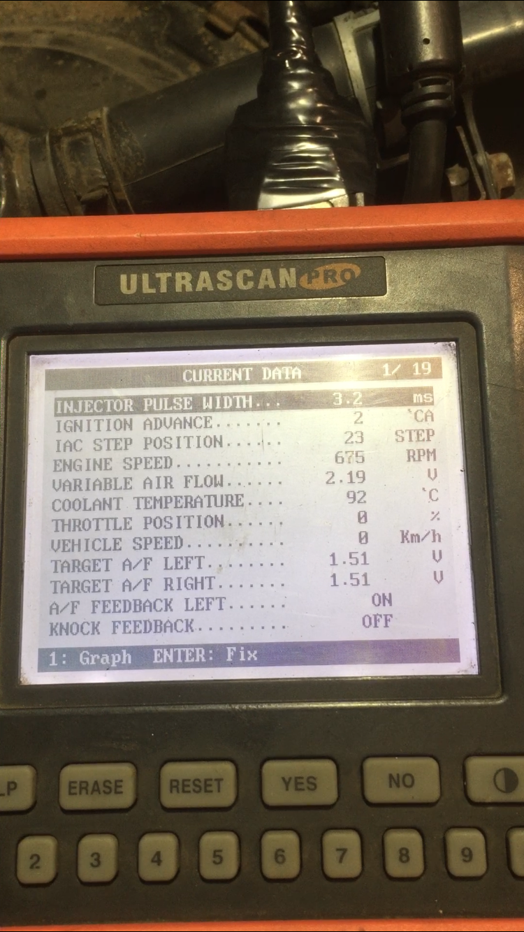

Вполне нормальные показания ,, за исключением уоз.
DOX 0110 из диоксида циркония, не подходит по сопротивлению подогрева , для машин до 95 должно быть 5 - 6.5 ом
Изменено пользователем ВасилийВ

Зажигание должно быть 3 градуса
ТП сенсор настраивается не так, как вы писали, а измерением сопротивления на контактах разъема в разных положениях заслонки дросселя.

Почему обратная связь датчиков детонации - off? Так и должно быть? Я никогда свою сканером не смотрел, только кар тестер 8000, т.к. у меня обд1

Это нормально, у меня 650 стоит и не шелохнется
