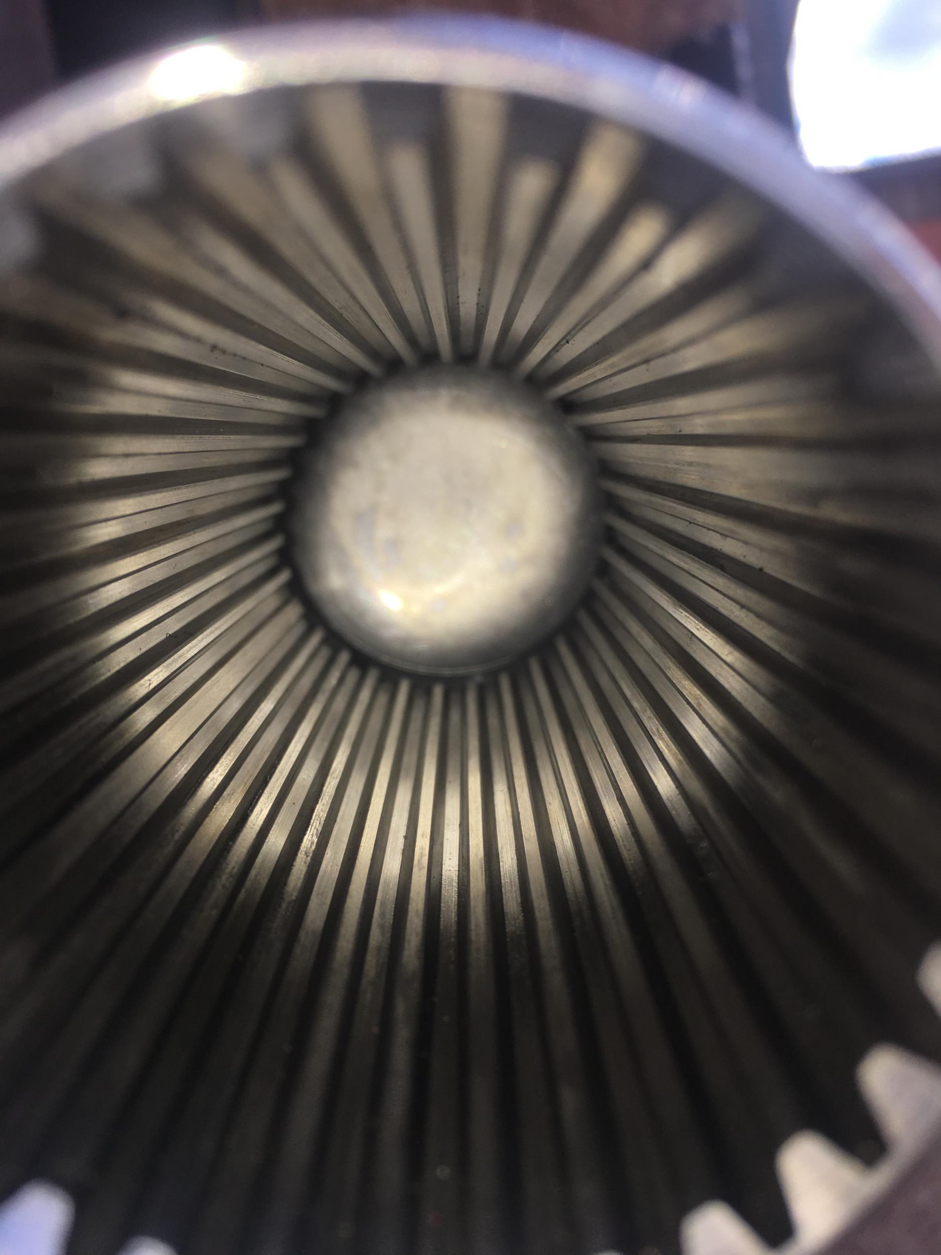

    11.06.2020 в 07:04, карбон сказал:
    возможно выдавили внутреннюю заглушку  многократной неправильной смазкой шлицевой и смазка проникла в полость кардана , скапливается там и создает дисбаланс. Я чтобы не рисковать выбил  ее, загнул в трубе  и вытащил . взамен вставил пластиковую заглушку-пробку и далее теперь шприцую шлицевую аккуратно по феншую , по чуть чуть и чаще

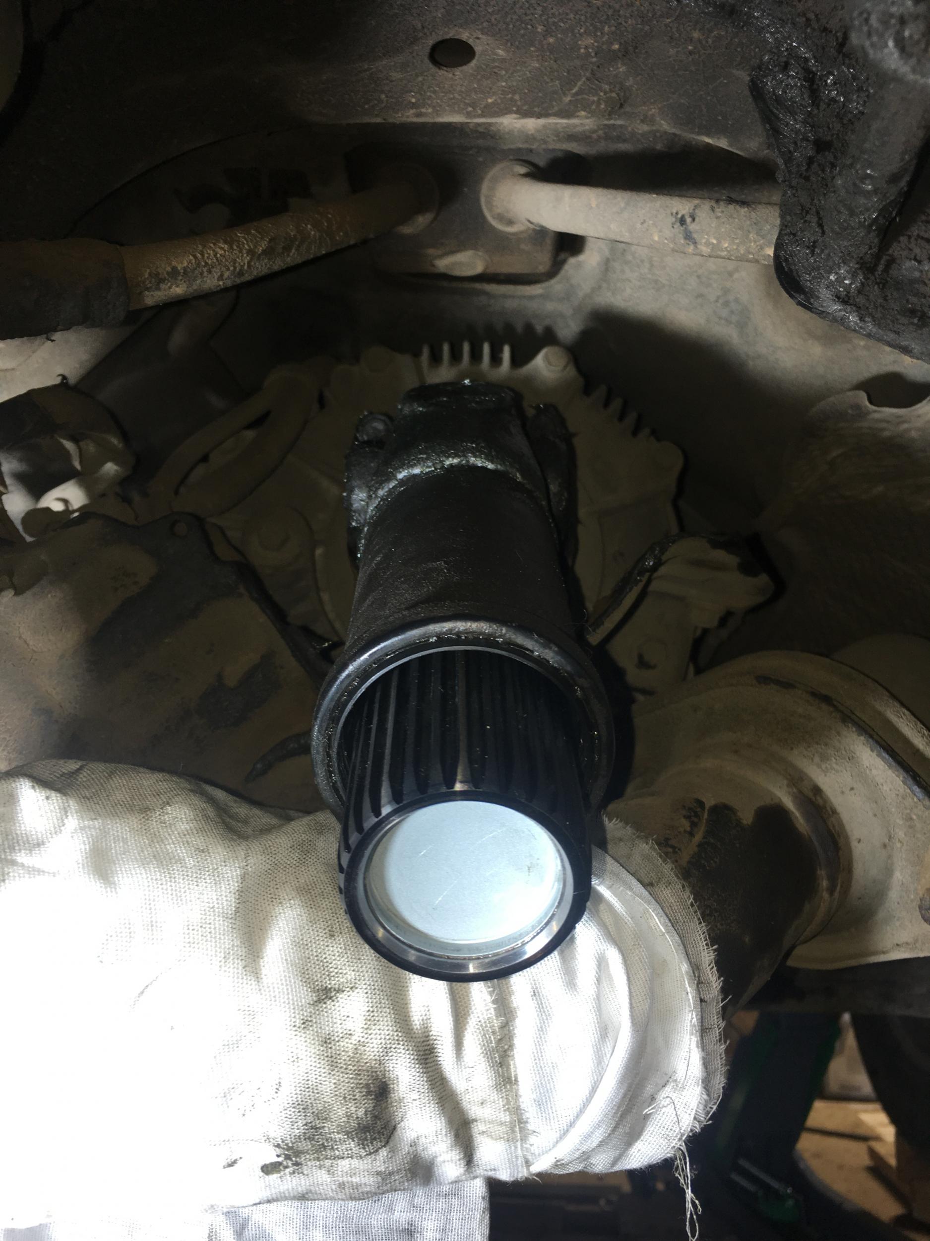

    Разобрал свой кардан на LC200, в основном кардане нет ни какой заглушки, а вот в ответной части есть но она как заглушка запрессованная, труда особого не требуется ее выбить выровнять и забить обратно.

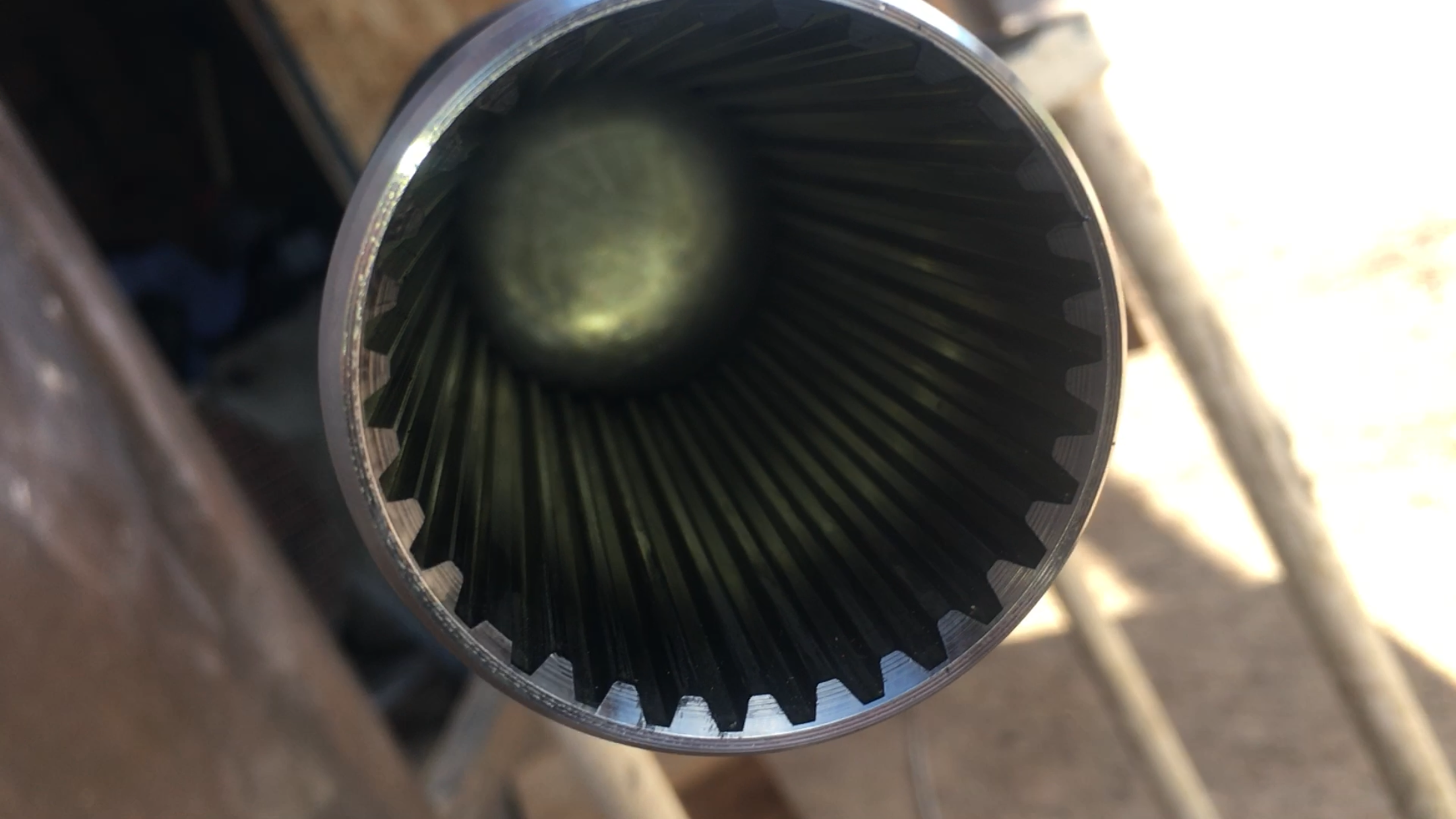

    09.07.2021 в 14:05, Alexey585 сказал:
    В основном кардане на фото видим заглушку в глубине, в конце шлицевой. Собственно она и является проблемой . За ней как раз и скапливается смазка, дающая со временем дисбаланс  А у вас проблема в квадрате ,т.к. вы ее даже увидеть не в состоянии, не говоря чтобы ещё вытащить ))

    • Машина: LC 200
    28.07.2021 в 12:43, карбон сказал:
    коллеги, нашлось решение какое-то по восстановлению этой заглушки?
    Сейчас стали заранее диагностировать "нешприцуемость" заднего кардана, те факт того, что смазка уходит через заглушку в трубу, а не на шлицы. Думаю теперь что делать - официалы предлагают менять задний кардан, но это негуманно стоит.
    Какие еще варианты? Разрезать, или хирургические методы?
    Эту проблему решили в профильном сервисе по карданам.Вскрыли поставили заглушку и отбалансировали.
