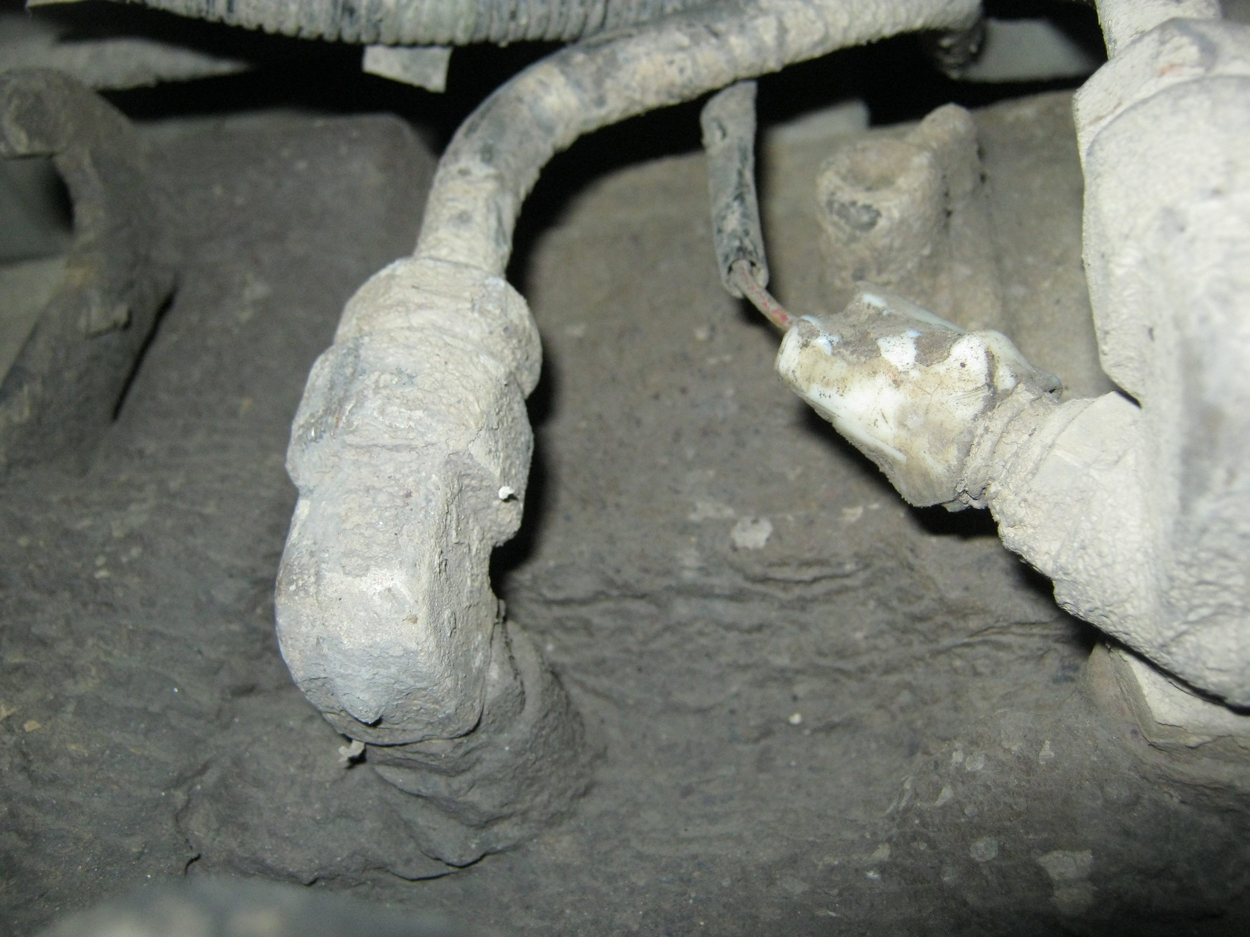

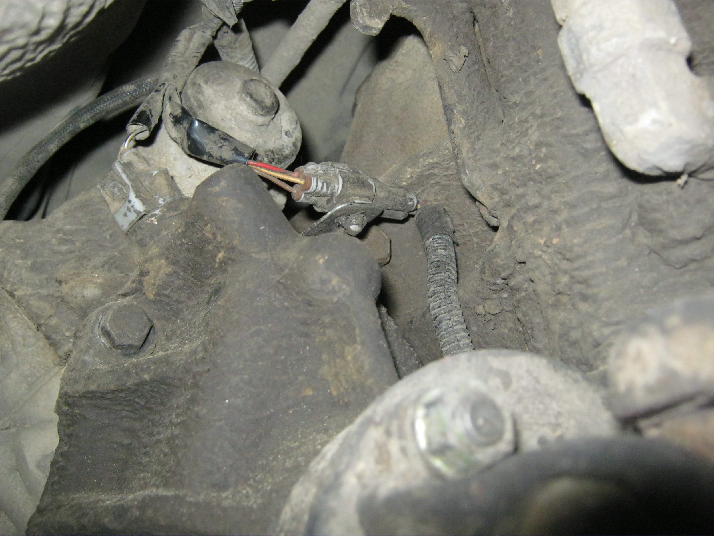

Народ гляньте по схемам пожалуйста какой из датчиков идет как датчик температуры охлаждайки трансмиссии?

Слабаки что ле подсказать что на фото за датчики?:cool:

На первой фотке датчик вкл ЦБ, на второй похож на твой.

3 минуты назад, Вадим Лавриц сказал:
На первой фотке датчик вкл ЦБ, .
Ну понятно же, что я фото делал не этого датчика, рядом что за датчик?
  • Машина: 105 , фонарик, ножик, лопата, 2 стропы, бывают весла, пила, топор, пропеллера - нет, гусениц тоже. Эх.
1 час назад, Hodok сказал:
Разъем, датчика не видно.
  • Откуда: 27 Регион
  • Машина: TLC 80 HD FT 97
5 минут назад, Вадим Лавриц сказал:
Цвет проводов виден, их 3 этих провода.
