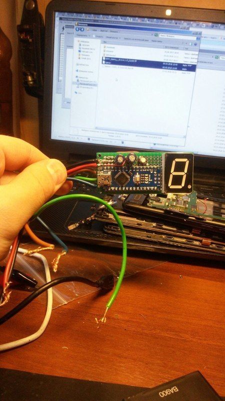

поставь индикатор включения передач и блокировки ГТ. мне радиолюбитель по схемке спаял,все видно.

28 минут назад, Vadimovich33 сказал:
Девайс конечно интересный. Есть две трудности, где взять девайс и куда и как подключать. Уже у вас стоит на машине?

Если коробка с мозгами можно подключить лампочки или светодиоды и проверить какие включаются скоростя, я у себя так проверял.
В этой теме видео снимал

там 5 проводов=плюс,минус и три штуки-на соленоиды. сейчас снята,а полезность этой штуки я ощутил,когда подключив=увидел,что у меня  блокировка ГТ начинает срабатывать после 2й передачи.. по тахометру и по ощущениям такого никак особо не увидишь

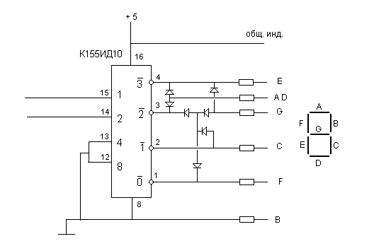

а схема то есть?  где подключать эти светодиоды....  это коса куда идет?

у меня скромная  машина-сурф 130й 2лте=штатно=отдельный блок на управление акпп-вот к нему все я и протянул-плюс,через предохранитель,минус,и три провода на соленоиды=S1,S2,и SL(блокировка ГТ).Мой индикатор показывает конкретный номер передачи цифрой,при блокировке ГТ-справа внизу от цифры=загорается жирная точка. Делал мне товарищ по этой схеме.
