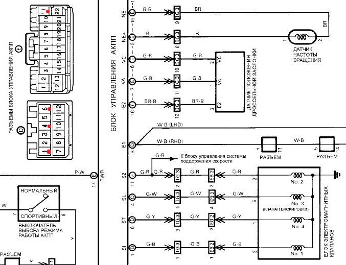

В 06.02.2019 в 18:49, =^. .^= сказал:
Пожалуйста подскажи к каким клеммам в разъеме подключать, что бы мне ни ехать никуда, а самому сделать.
Минус я понимаю на массу, а плюс придет через светодиоды с клемм соленоидов? Какой скорости какая клемма соответствует и блокировка с какой. Спасибо.
Сделаю что бы постоянно работала.
  • Откуда: Царицын
На рисунке фишки я пометил красными точками, на схеме цвет проводов. Кто есть кто не помню, блокировка на схеме подписана, крайние должны быть 1-й и 2-й соленоиды, ещё один соленоид переключения, его индикация не особо нужна.
1-й соленоид - 1-я передача,
1-й и 2-й - 2-я,
2-й - 3-я,
никакой - 4-я.
+ каждого светодиода просто воткнуть голым концом в фишку сзади и подвязать изолентой, чтобы не выпал.
  • Откуда: Мурманская область
  • Машина: TLC 80 VX АКПП 1HD-T, 33" +2
18 минут назад, =^. .^= сказал:
никакой - 4-я.
те ничего не светится это 4 передача?
20 минут назад, =^. .^= сказал:
из них 3 точки это передачи, 4я точка блокировка?
  • Откуда: novosib
  • Машина: z22a
В 10.02.2019 в 23:22, vito7733 сказал:
отключите о/д и смотрите сколько переключений.Нсли два то всё впорядке если одно то у вас либо четвертая без блокировки либо третья но с блокировкой.
442 не имеет блокировки на третьей передаче при разрешении на включение четвертой, т.е. блокировка на третьей работает только при од офф. и никогда при од он. По этому если Вы пишете "отключите о\д" подразумевая отключите лампочку од, то это и есть режим од он, и вот этого - "либо третья но с блокировкой" быть не может.
3 часа назад, КрутойБобер сказал:
четыре точки это четыре соленоида , Вам совсем не нужен свет от соленоида тайминга, его нога 6 и обозначена ST,  переключается коробка соленоидами 1 и 2,  блокировка гт включается соленоидом 3.
да, но без блокировки, а при ее включении загорится и будет гореть до отключения лампа или диод на ноге SL.

Такое возможно при неисправном механически 2м соленоиде, либо дефектах ГБ. Но вреда это не нанесет. Я видел разруху, когда включились одновременно 1я и 4я, но там в движении на высокой скорости коротнуло плюсом на питание соленоида 1. Есть 4х ступые автоматы с блокировкой на Д даже на 2й, например известная DPO. Причем на ситроене она едет в сравнении с привычными акпп гораздо прикольнее, и на том же ситроене одна и та-же коробка с разными блоками от комплектации едет сильно по разному.

Сегодня обнаружил, у меня этот датчик открутился и свободно болтался, Сместил в одну сторону вообще АКПП перестало переключатся, до 3500 с трудом переключилось. В другую переключения появились и почти адекватные. в Легионе и правда написано что что это для EGR. я сбит с толку. настрою как написано конечно. но у меня не EGR. не 1HD-FT.

Если датчик TPS, который на ТНВД, то он именно что для управления АКПП, ставить на место и настраивать. По книжке, на форме были темы.
  • Откуда: novosib
  • Машина: z22a
40 минут назад, КрутойБобер сказал:
кто то неверно считает что и для управления АКПП.-но это не так..потому что он стоит и на ТНВД автомобилей с МКПП...(логично
Забавный Вы однако. Кроме Вас все так неверно считают. Вам вот в #28 схему подкинули, там крупным полотном тпс напрямую в эбу акпп на 18, 7 и 6 пинах торчит, нет, не въехал, дальше, Вы его крутнули и коробка вообще переключаться перестала, херня какая-то, что-то опять совсем не въехал, но если он и на механке ставится, вот тут-то сразу пришло понимание - к акпп он отношения не имеет. Да, это очень логично.
