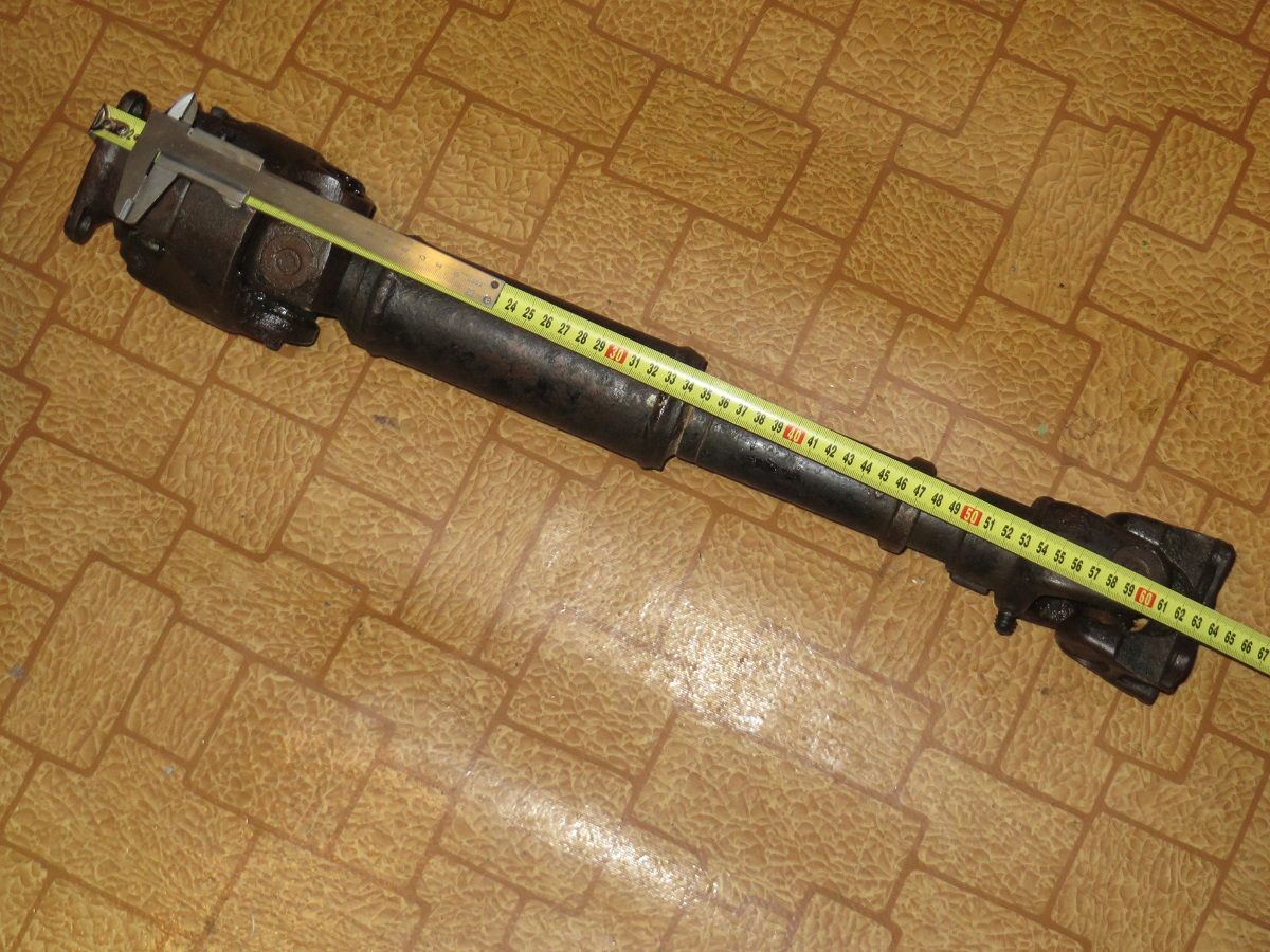

    Итак, был приобретён передний кардан с шарниром Гука в замен того, что сейчас стоит (какое-то чудо китайского производства с крестовинами, прихваченными сваркой, не имеющии возможности прошприцевать...) и дребезжит,.. но ещё выполняет свою миссию.
    Беда в тем, что при установке "нового" кардана столкнулись со следующей трудностью - передние фланцы совмещаются (кардан-редуктор), а вот задние (кардан-раздатка) - НЕТ.

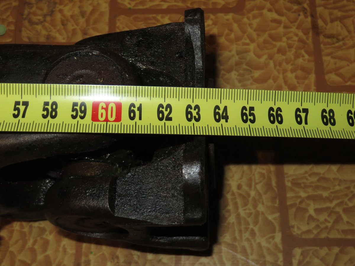

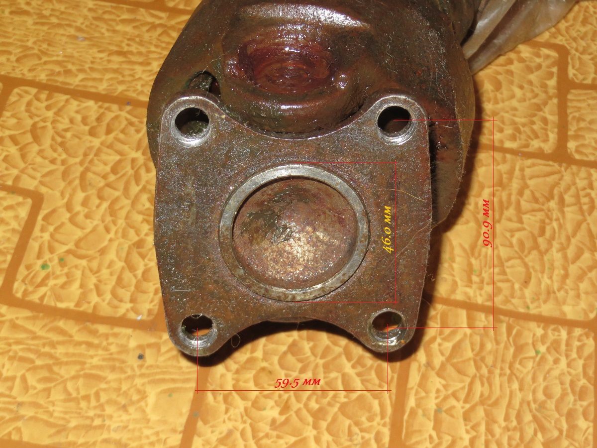

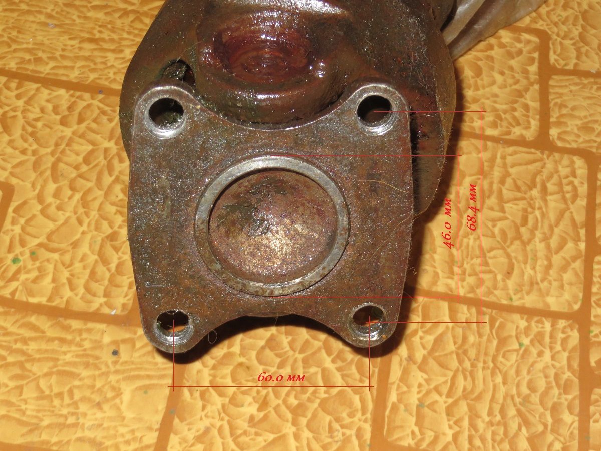

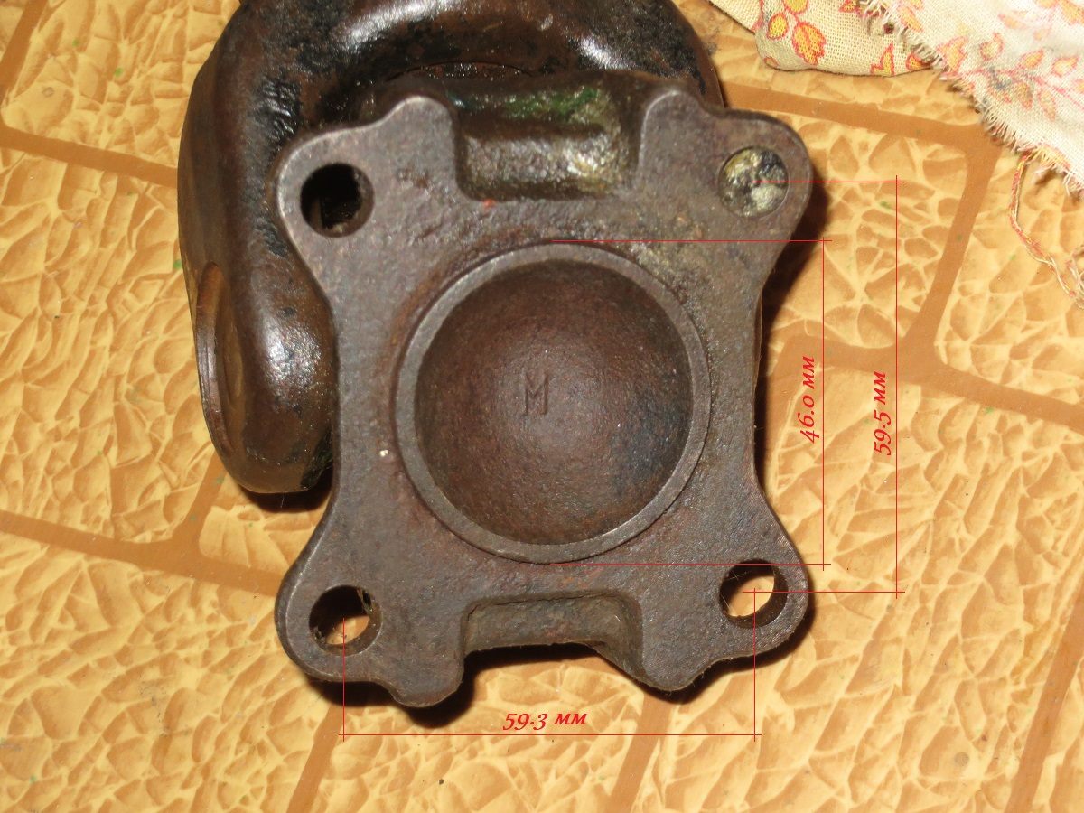

    Так, что-то я совсем с измерениями лоханулся на Фланце, что ближе к шарниру Гука.
    Вот ПРАВИЛЬНЫЕ.

    Померял свой передний кардан 130го, размеры как на ваших фото.
