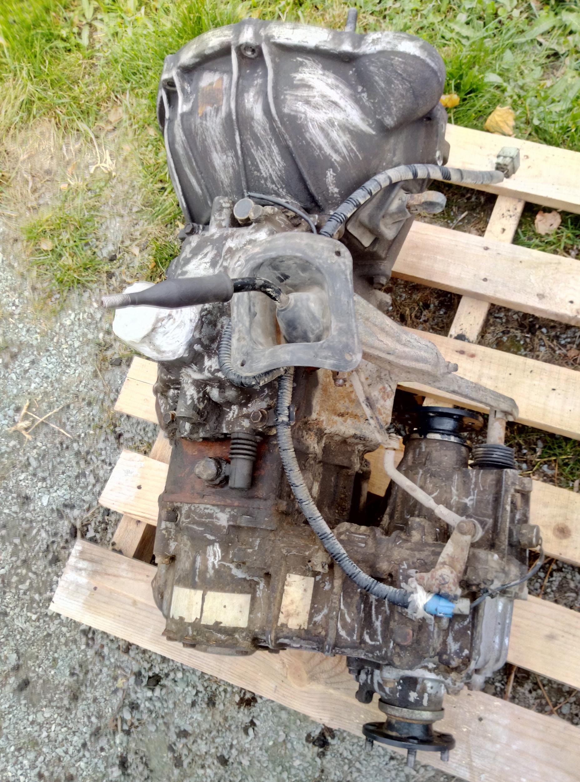

Гурчова199 59 Откуда: Государство в государстве Машина: TOYOTA #9 Опубликовано: 26 июля 2019 (изменено) Привет,мне коробки на 40 ку и 60 ку переберал Сергей Викторов (Москва).Он перебирал заново коробку после "переборки мастерами" .которые просто заменили изношенные части на новые по каталогу,НО!! не учли износ валов и прочих износов деталей (нужно было заказывать уже с учетом износа ремкомплекты) .Очень похожая у тебя ситуация.Пока не запороли новые детали,как произошло у меня,созвонись с Викторовым,пусть он тебя отконсультирует по телефону.Хотя я бы просто отправила ему коробку на ремонт.Его тел 8 926 961 39 23 Вот перебор моей коробки Изменено 26 июля 2019 пользователем Гурчова199 Вверх Поделиться сообщением Ссылка на сообщение Поделиться на других сайтах

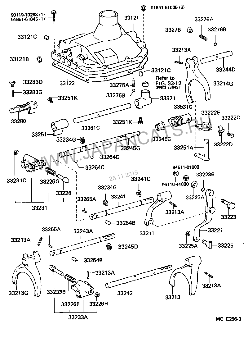

quicker 9 Откуда: Полтава Машина: LC200 #11 Опубликовано: 22 ноября 2019 (изменено) 25.07.2019 в 15:45, alex_60 сказал: проверь муфту синхронизатора 3-4 передачи похоже ее перевернули. Подниму тему. Вскрыли КПП, муфта стоит верно. Перед вскрытием было такое ощущение, что 5я передача имеет те же симптомы, как и 4я. Если выразиться точнее, то ИХ(4, 5) не выбивает, а они не фиксируются - т.е. только сбрасываешь газ, сразу выходят в нейтраль. 5я на субъективный взгляд фиксируется лучше и не всегда выходит. Пало подорозрение ещё на верхнюю крышку КПП с вилками(они новые). Есть какие-то мысли? Ибо снимать-ставить КПП для тестов как-то черезчур трудоёмкие операции. Изменено 22 ноября 2019 пользователем quicker 2 Вверх Поделиться сообщением Ссылка на сообщение Поделиться на других сайтах
Shirusha 4 Откуда: Уфа Машина: TLC HJ-60 уже VX 1989, PRADO-150 3.0D, LR Freelander 2.2 4TD #12 Опубликовано: 25 ноября 2019 судя по описанным симптомам речь о поисках должна вестись по этой картинке подпружиненные пальцы-фиксаторы попробуй посмотреть, очень похоже на износ или малое давление пружины. Вверх Поделиться сообщением Ссылка на сообщение Поделиться на других сайтах
quicker 9 Откуда: Полтава Машина: LC200 #13 Опубликовано: 25 ноября 2019 Да, видимо, дело в крышке с вилками... Разбираемся. Вверх Поделиться сообщением Ссылка на сообщение Поделиться на других сайтах
