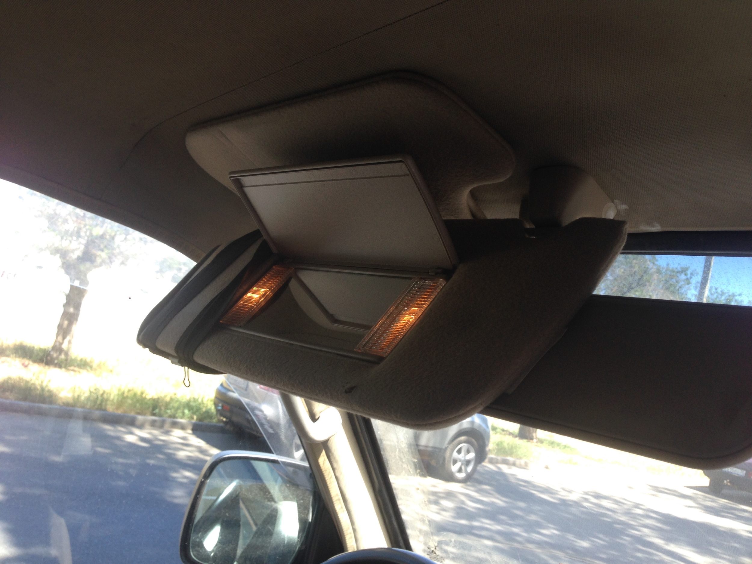

Сармат 31 Откуда: Астрахань Машина: ТЛК-80, 4,2D, ММС П-2-продан #3 Опубликовано: 20 мая 2019 От кадиллака эскалад поставил. Покупал здесь на форуме. Двухлепестковые, с подсветкой и зеркалами Поиском пройдись - найдешь тему. 1 Вверх Поделиться сообщением Ссылка на сообщение Поделиться на других сайтах
поляк 1 Откуда: междуреченск Машина: TLK80 1994 1HD-T VX Lруль АКПП 3difflock Tough-Dog+4 BFG 35 #4 Опубликовано: 21 мая 2019 12 часов назад, Сармат сказал: От кадиллака эскалад поставил. Покупал здесь на форуме. Двухлепестковые, с подсветкой и зеркалами Поиском пройдись - найдешь тему. Можешь сделать фото как на машине выглядит? Вверх Поделиться сообщением Ссылка на сообщение Поделиться на других сайтах
Сармат 31 Откуда: Астрахань Машина: ТЛК-80, 4,2D, ММС П-2-продан #5 Опубликовано: 21 мая 2019 4 часа назад, поляк сказал: Можешь сделать фото как на машине выглядит? 1 Вверх Поделиться сообщением Ссылка на сообщение Поделиться на других сайтах

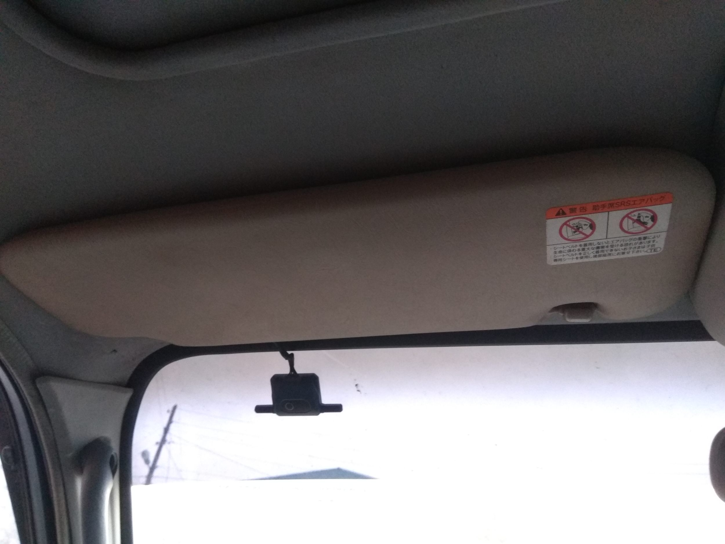

AlexDiesel 26 Откуда: Новосибирск Машина: Land Cruiser80, 1992, 5MT, 1HD-T. Все блоки.Подвеска+4".315/75/16 Maxxis Bighorn. #6 Опубликовано: 21 мая 2019 Я от 100 поставил. Но переставлял свою крепежку от 80-ки. Чтобы поставить на родное место и ничего не пересверливать. И ролик фиксатора на них чуть толще, родные фиксаторы нужно немного подточить, чтобы легко входили. Вверх Поделиться сообщением Ссылка на сообщение Поделиться на других сайтах
Karagandinec 64 Откуда: Раменское. Машина: Пешком. #7 Опубликовано: 21 мая 2019 2 часа назад, AlexDiesel сказал: Я от 100 поставил. Но переставлял свою крепежку от 80-ки. Чтобы поставить на родное место и ничего не пересверливать. И ролик фиксатора на них чуть толще, родные фиксаторы нужно немного подточить, чтобы легко входили. Можешь фото выложить, машина с люком? Вверх Поделиться сообщением Ссылка на сообщение Поделиться на других сайтах
AlexDiesel 26 Откуда: Новосибирск Машина: Land Cruiser80, 1992, 5MT, 1HD-T. Все блоки.Подвеска+4".315/75/16 Maxxis Bighorn. #8 Опубликовано: 21 мая 2019 С люком, завтра, если не забуду. Вверх Поделиться сообщением Ссылка на сообщение Поделиться на других сайтах

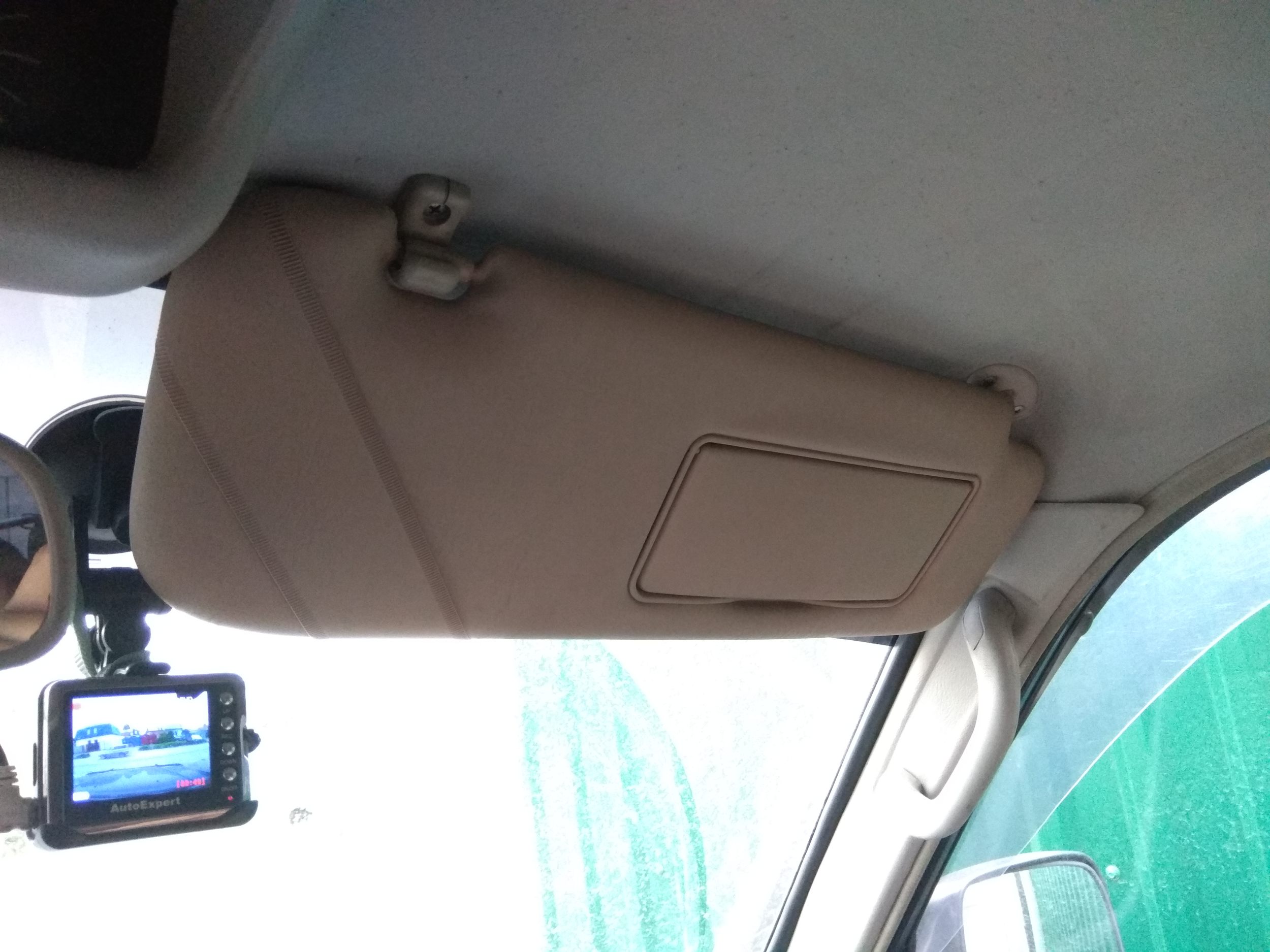

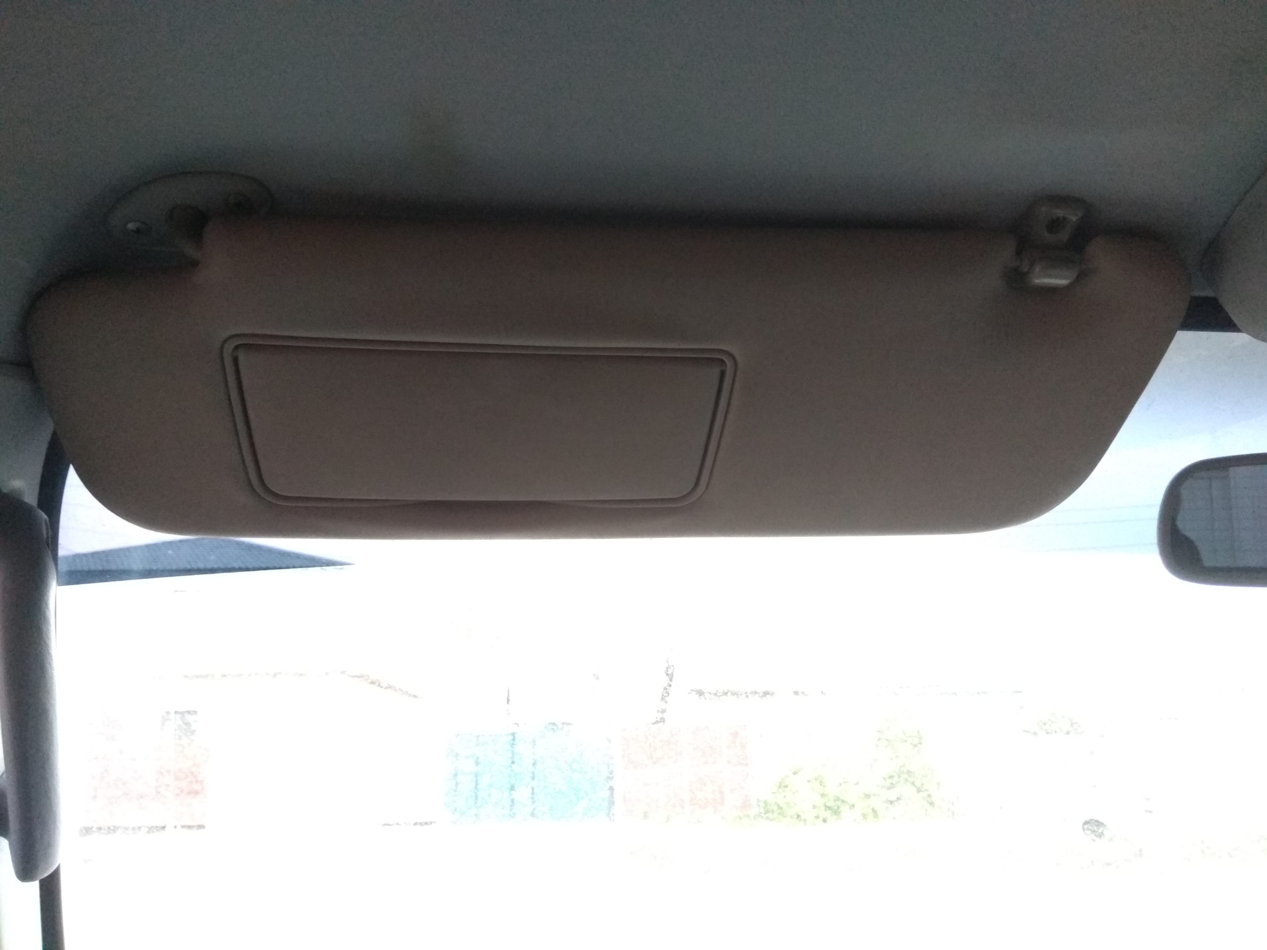

AlexDiesel 26 Откуда: Новосибирск Машина: Land Cruiser80, 1992, 5MT, 1HD-T. Все блоки.Подвеска+4".315/75/16 Maxxis Bighorn. #12 Опубликовано: 27 мая 2019 Други, извиняюсь, забыл совсем тогда сфоткать. 1 Вверх Поделиться сообщением Ссылка на сообщение Поделиться на других сайтах

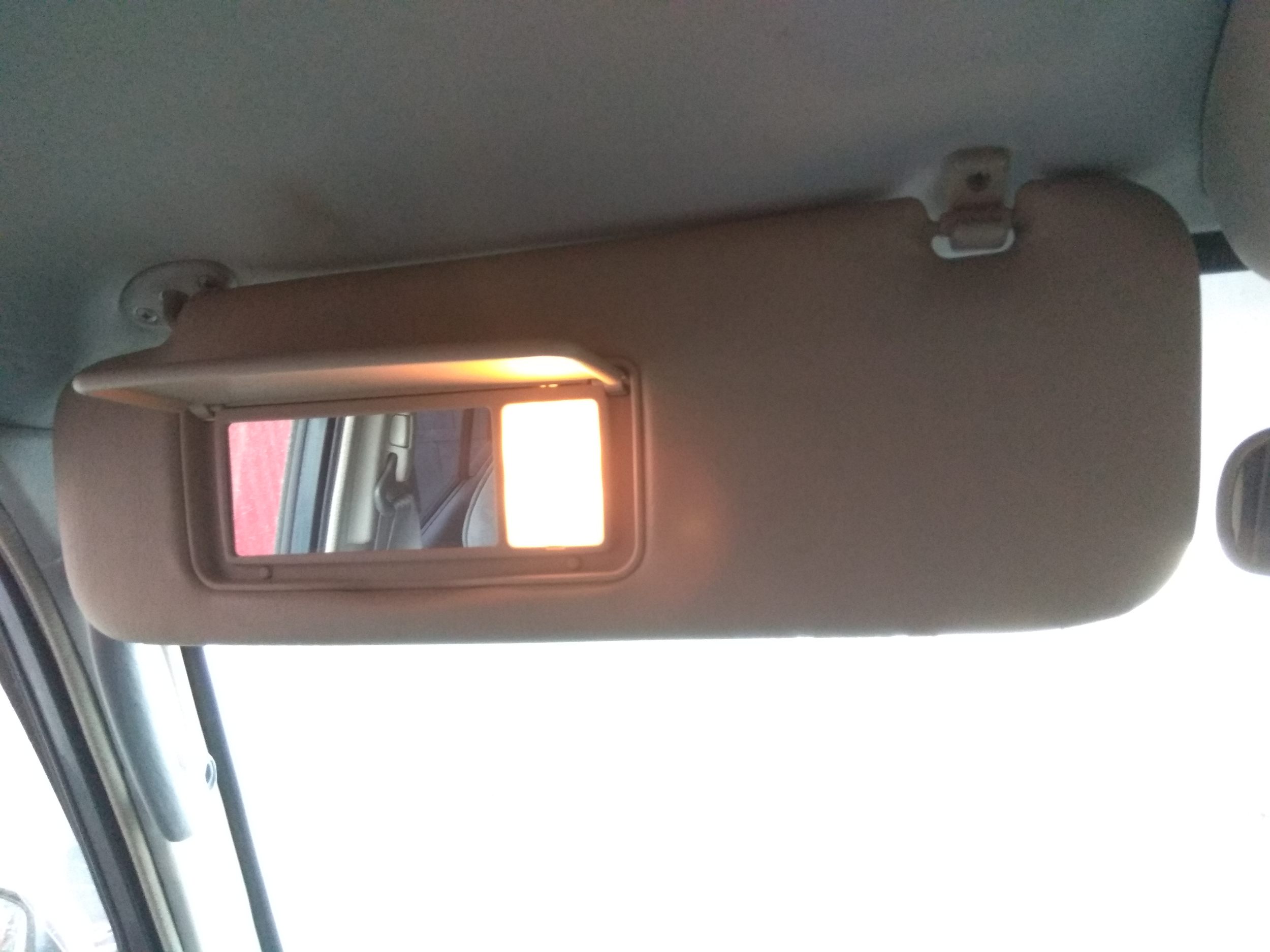

ciropishe 20 Откуда: Екатеринбург Машина: lexus LX450 #18 Опубликовано: 2 июля 2019 У меня тожеот Кадиллака стоят. На мой взгляд немного великоваты. По крепежу в крепежке зеркала дополнительную дырку сверлил вроде. Вверх Поделиться сообщением Ссылка на сообщение Поделиться на других сайтах

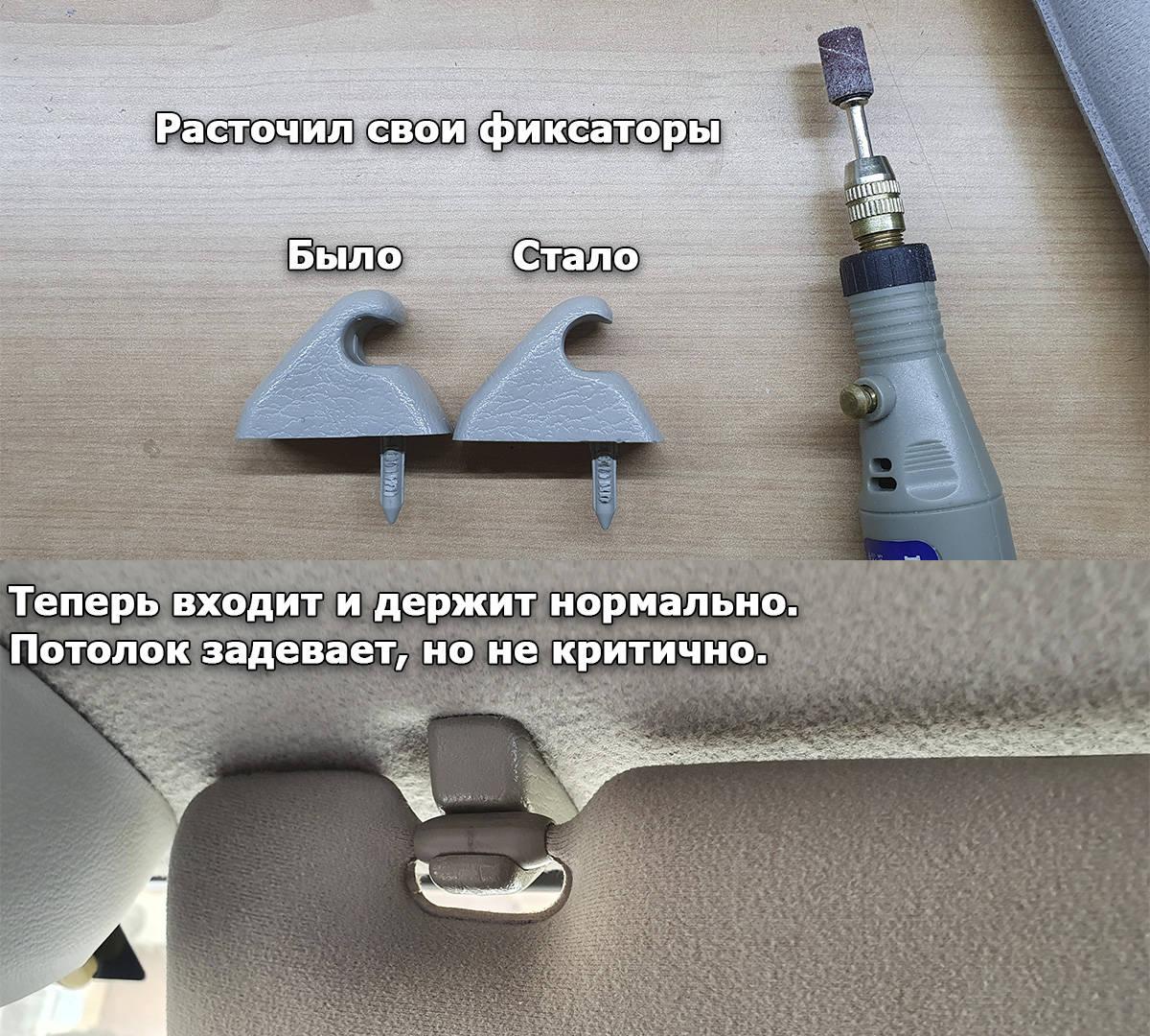

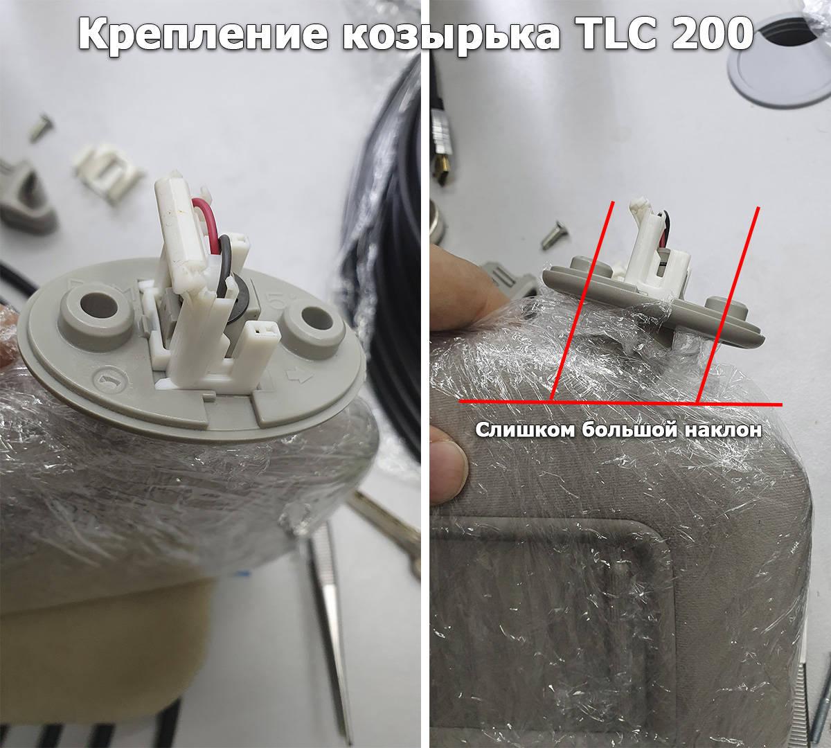

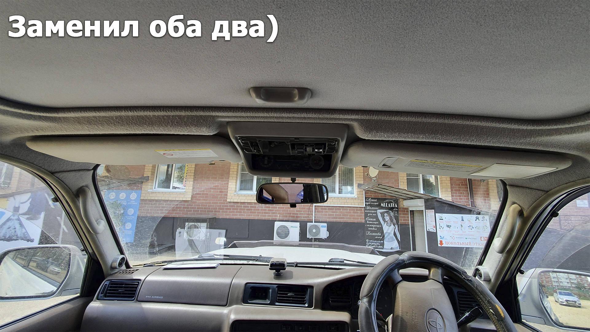

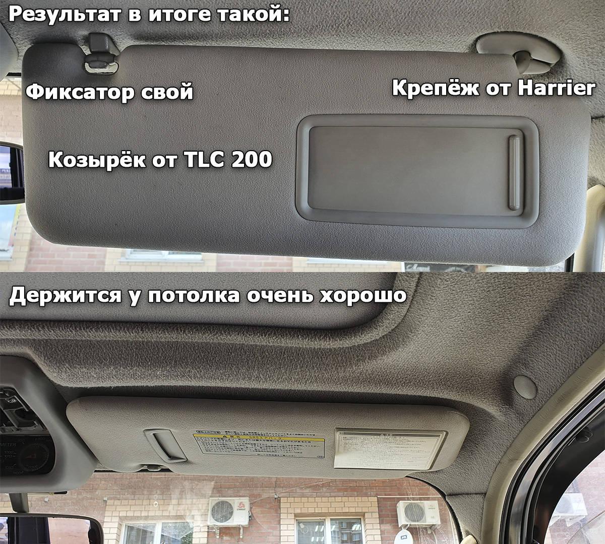

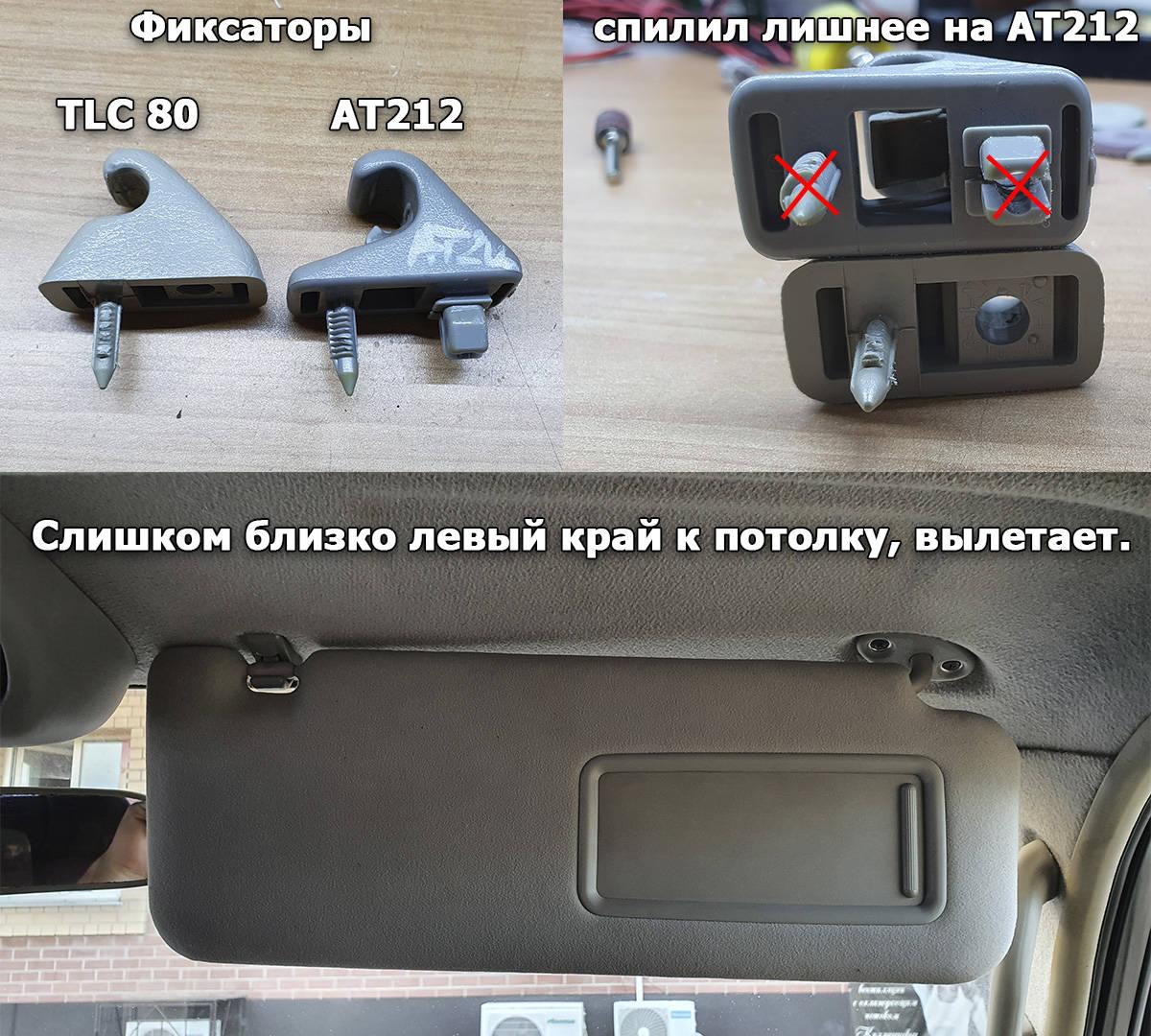

Amursat 0 Откуда: Благовещенск Машина: TLC-80 VXL, 1HD-FT. #20 Опубликовано: 26 июля 2022 Благодарю за наводку. Поставил козырьки от 200-го. Их крепёж, конечно, не подошёл. Если убрать пластиковый штекер, то прикрутить можно, но слишком большой перекос получился у фиксатора. Родной крепёж от своих не пробовал, у меня он сломан, да и скорее всего по наклону тоже не подошёл бы. Искал по картинкам что-нибудь подходящее и купил для пробы (ради крепежа) ещё козырьки на harrier mcu35, благо цена на них бросовая. Снял с них крепление и оно подошло по наклону почти идеально. Заморочка была только с фиксатором, диаметр пластиковой трубки входящей в фиксатор на козырьках от 200-го больше. А чтобы прикрутить фиксаторы от 200-го к потолку на 80-ку ничего так и не придумал. На разборке взял фиксаторы от карины AT212, если отпилить лишнее, в принципе подходят. Но расстояние до потолка вышло небольшое и при опускании-поднятии козырька он цеплялся краем за потолок и вылетал из фиксатора. Так что в итоге расточил немного свои фиксаторы от 80-ки и доволен. Ну и само собой коннекторы на проводах заменил чтобы свет подключить. Фото прилагаю: Вверх Поделиться сообщением Ссылка на сообщение Поделиться на других сайтах
