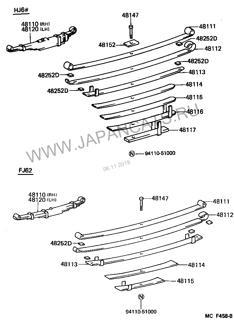

Jocker 3 Откуда: Новороссийск Машина: 60 -ка, 89 год #43 Опубликовано: 6 ноября 2019 3 минуты назад, Petyara сказал: Ошибаетесь, грузовые на задних Не ошибаюсь - схема говорит, что я прав и на всех тех машинах, что я видел с родными рессорами именно так и было 1 минуту назад, Baiker сказал: У друга на 60 передние рессоры новые (наши русские вроде он заказывал) Чусовой? Или как правильно,не знаю,у него на передних они стоят,как клыки вперед торчат. и это правильно Вверх Поделиться сообщением Ссылка на сообщение Поделиться на других сайтах
Petyara 149 Откуда: Мытищи, Шаховская Машина: ТLC73 KZTe AT, Simex 36/12,5/15, HZJ77ZX БиГКузя- all lock, , BFG 33/12,5/15КМ2, Ramsey #44 Опубликовано: 6 ноября 2019 1 минуту назад, Jocker сказал: что я видел с родными рессорами Что у меня были перед глазами у всех были слитные пачки спереди, да и у Айронмена, ОМЕ тоже самое. Завтра если время будет, посмотрю каталог японческого тюнинга, может у них для асфальтовых такие есть... 1 Вверх Поделиться сообщением Ссылка на сообщение Поделиться на других сайтах

Petyara 149 Откуда: Мытищи, Шаховская Машина: ТLC73 KZTe AT, Simex 36/12,5/15, HZJ77ZX БиГКузя- all lock, , BFG 33/12,5/15КМ2, Ramsey #53 Опубликовано: 6 декабря 2019 06.11.2019 в 20:17, Jocker сказал: Не ошибаюсь - схема Схему можете оставить для себя и экзиста? Спереди даже жуткие тюнингеры япошки грузовые вперёд не ставят. Вверх Поделиться сообщением Ссылка на сообщение Поделиться на других сайтах

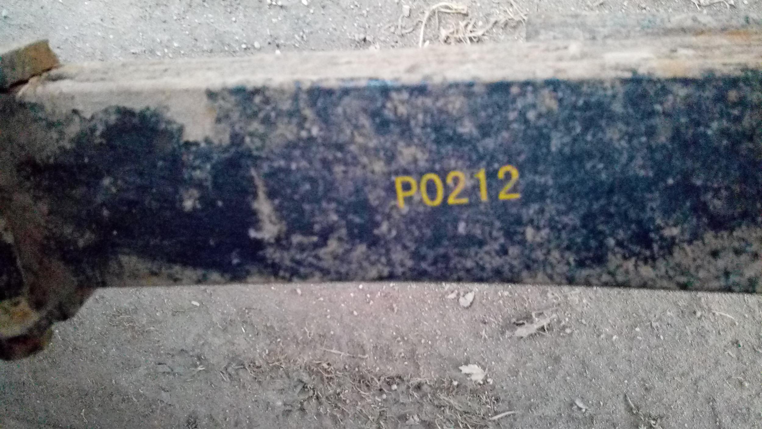

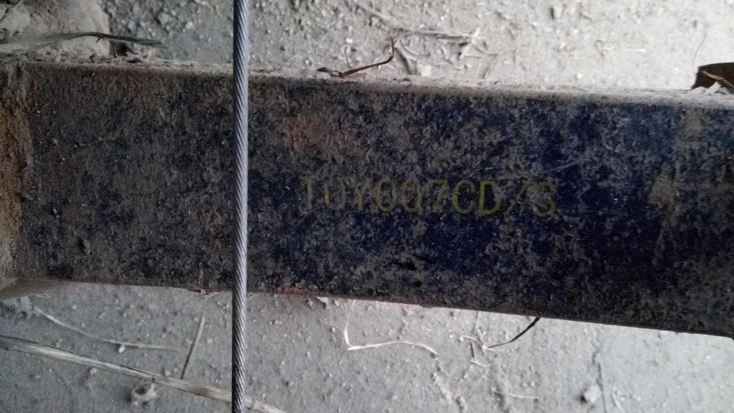

Baiker 25 Откуда: Рыбинск Машина: ТЛК 60 #54 Опубликовано: 6 декабря 2019 06.11.2019 в 20:01, Petyara сказал: Если отбойники на раме живые, то можешь и с него попробовать, но он в работу вступает, когда загруз и пробой. Вот такая маркировка на задних у меня,так понимаю самые жесткие? Вверх Поделиться сообщением Ссылка на сообщение Поделиться на других сайтах
Petyara 149 Откуда: Мытищи, Шаховская Машина: ТLC73 KZTe AT, Simex 36/12,5/15, HZJ77ZX БиГКузя- all lock, , BFG 33/12,5/15КМ2, Ramsey #55 Опубликовано: 6 декабря 2019 2 часа назад, Baiker сказал: так понимаю самые жесткие? Да, + 200кг к штатной нагрузке под постоянку Constant Load Drivers side 50mm 200kg - GVM TOY007CD/S 1 Constant Load Near side 50mm 200kg - GVM ТOY007CN/S 1 Вверх Поделиться сообщением Ссылка на сообщение Поделиться на других сайтах
Baiker 25 Откуда: Рыбинск Машина: ТЛК 60 #56 Опубликовано: 6 декабря 2019 Спасибо. Выну несколько листов и пружины добавлю. Вроде отзывы только хорошие и недорого. Вверх Поделиться сообщением Ссылка на сообщение Поделиться на других сайтах
Petyara 149 Откуда: Мытищи, Шаховская Машина: ТLC73 KZTe AT, Simex 36/12,5/15, HZJ77ZX БиГКузя- all lock, , BFG 33/12,5/15КМ2, Ramsey #57 Опубликовано: 6 декабря 2019 Сверху после 4 листа начинай и Нижний грузовой. Пружины, это когда родные за 40 лет не устали?????? Вверх Поделиться сообщением Ссылка на сообщение Поделиться на других сайтах

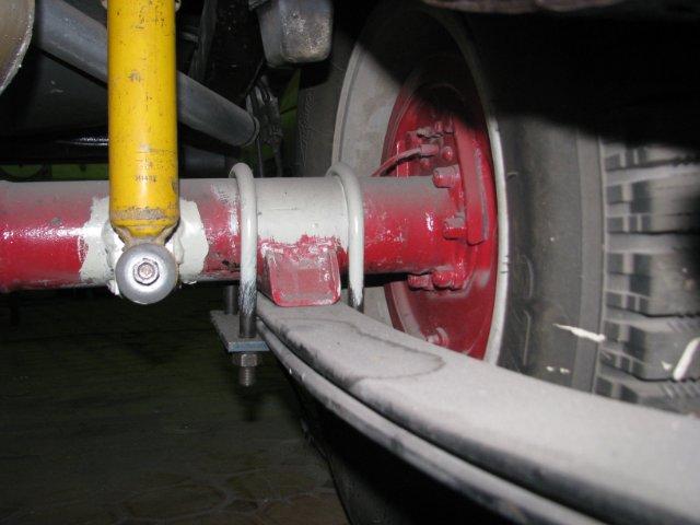

Baiker 25 Откуда: Рыбинск Машина: ТЛК 60 #58 Опубликовано: 6 декабря 2019 Меня высота машины устраивает на этих рессорах + бодик,35 нормально стоят, и 37 наверное влезут. Не устраивает жесткость подвески,т.к почти всегда пустой буду ездить,а это пипец. Вот и хочу убавить листов+ перенос стремянок наверх и добавить пружины. Видится так-уберу плуги из под мостов,ослаблю жесткость рессор,но компенсирую высоту добавленными пружинами,при этом получив более мягкую подвеску. Вверх Поделиться сообщением Ссылка на сообщение Поделиться на других сайтах

МакПа 39 Откуда: Москва, ЮАО Машина: HZJ-77, 97 г., HDT, 37x12,5x16 #60 Опубликовано: 7 декабря 2019 12 часов назад, Baiker сказал: Меня высота машины устраивает на этих рессорах + бодик,35 нормально стоят, и 37 наверное влезут. Не устраивает жесткость подвески,т.к почти всегда пустой буду ездить,а это пипец. Вот и хочу убавить листов+ перенос стремянок наверх и добавить пружины. Видится так-уберу плуги из под мостов,ослаблю жесткость рессор,но компенсирую высоту добавленными пружинами,при этом получив более мягкую подвеску. Попробуй...но по моим впечатлениям нифига мягче не стало. Я вообще по 3-4 листа оставлял и пружины ставил.... Вверх Поделиться сообщением Ссылка на сообщение Поделиться на других сайтах
