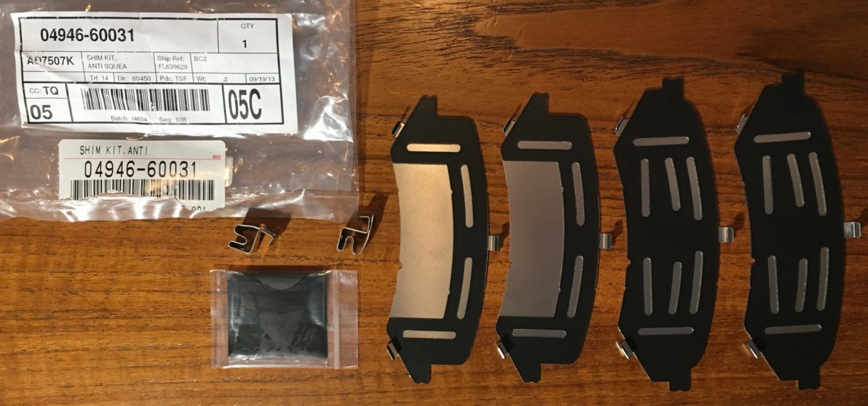

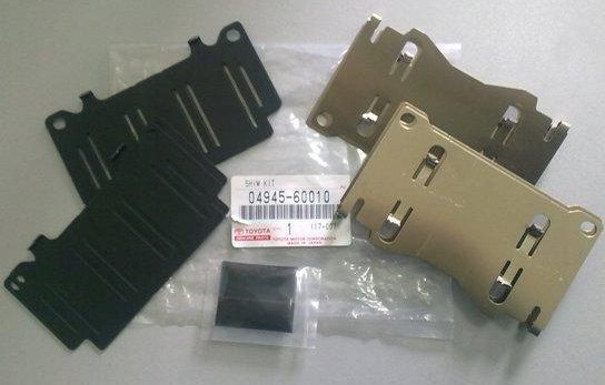

    Всем привет, подскажите, зачем нужны жестяные пластинки на колодках, вычитал в екзисте что они противоскрипные - это так?
    У моих все крепежи пообламывались и они труться о диск, генерируя скрип...вот думаю, покупать новые или нет? необходимы ли они?

    Если речь про эти, то всё верно, противоскрипные, покупать.

    13 часов назад, Gromozeka130 сказал:
    Надо ставить раз придумали, еще и смазка специальная для тормозных механизмов (на фото выше она в пакетике)
