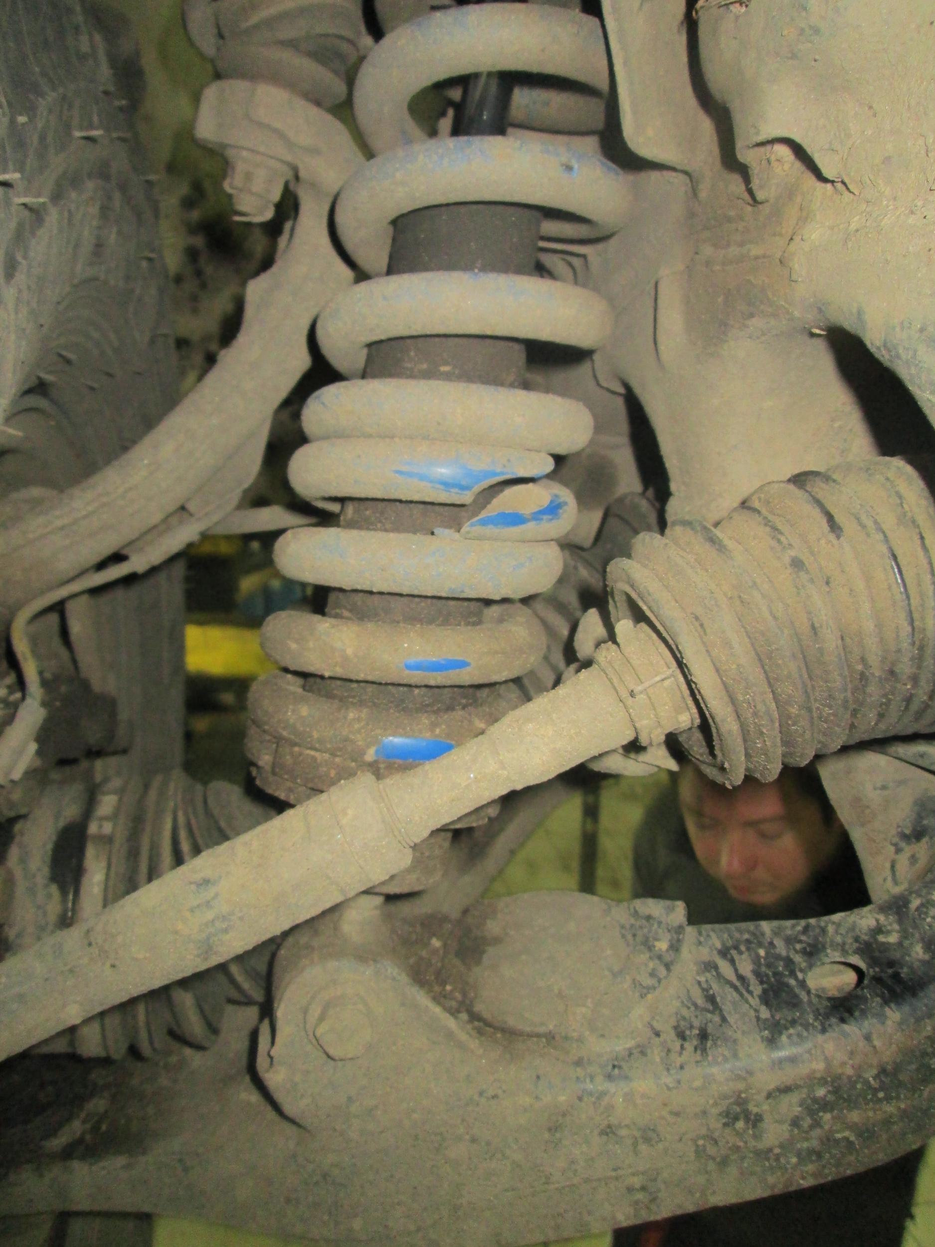

    Что значит игнорите ? На сколько помню- отправляли пружину... Вы еще фото из сервиса присылали. Спереди машина сфотана с силовым бампером.
