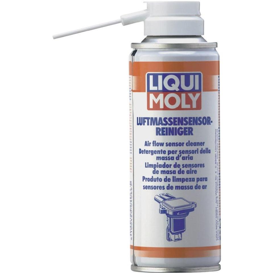

У ликви-моли есть спрей для расходомеров, у меня лежит, но пока ещё не пробовал. Как то мыл обезжиривателем, моет плохо, расходомер вроде не отмер после него
