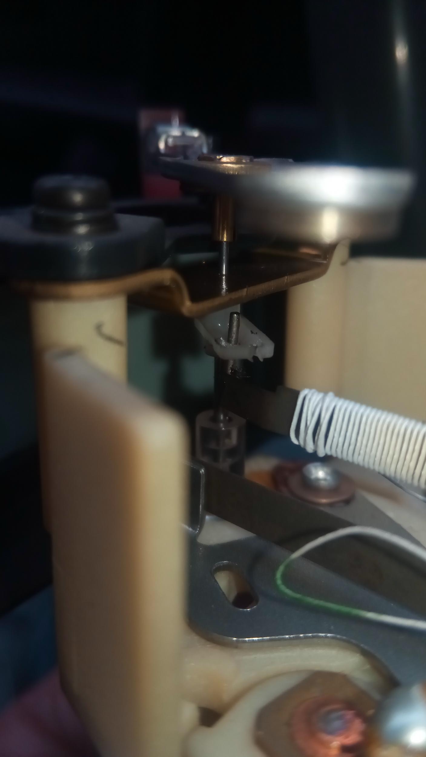

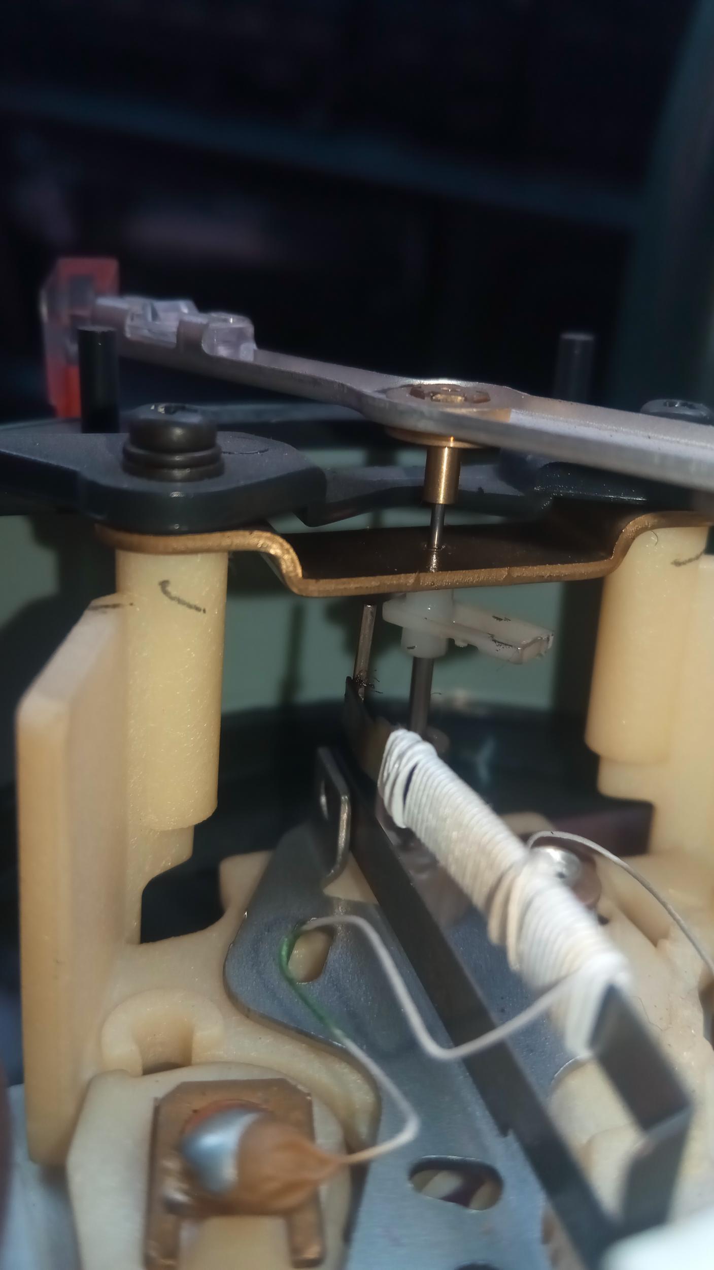

Борт 872 1 Откуда: Нижний Новгород Машина: Toyota surf #1 Опубликовано: 28 сентября 2019 Народ,может кому пригодится. С самого начала не работал показометр давления масла. Заменил датчик давления, проверил саму стрелку с помощью лампочки, сопротивление на показометре как и положено 25-26 Ом. Вобщем все проверки по букварю ОК. Проводка целая. Но все равно не работает. Уже хотел заказать с Алибабы механический. Сегодня решил вскрыть прибору со стрелкой. И нашел там такую фигню: просто игла термостата слетела со стрелки. Поставил на место теперь всё работает. Вверх Поделиться сообщением Ссылка на сообщение Поделиться на других сайтах
