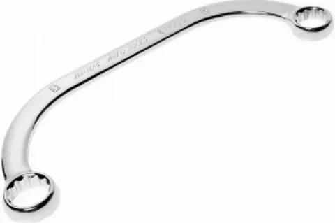

Если "позднит" впрыск, даже на 1 градус, есть шансы при -15 просто не завестись. Если нет приблуды для выставления УОВ, то открути два болта которые крепят ТНВД к блоку и болт под распред головкой (там где трубки ВД выходят на форсунки, под ней) (лучше "из под машины", ключь или на 14 или на 17, не помню), проверни ТНВД (верх) в сторону блока (аккуратно по 1,5 - 2 градуса за раз), затяни гайки (кроме нижней), заведи и посмотри как работает, если ве еще позднит, то дубль два, если ранит, то помаленьку отворачивай от блока. Гайки крепления к блоку лучше всего откручивать вот таким ключем на 12:
