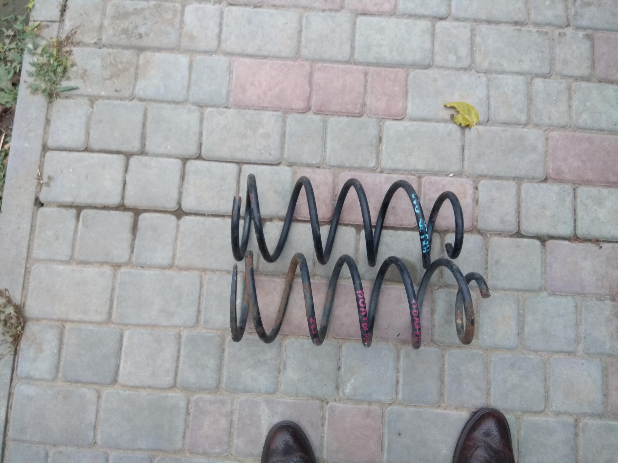

PVV 21 Откуда: Волгоград Машина: Toyota 4 runner 1KZ-T МКПП 95. #51 Опубликовано: 12 ноября 2019 Тут по разному может быть. У меня стояли Килен и 80-е амортизаторы, машина очень мягкая. Не знаю как амморты, а пружины у 80-к разные. Мне вот так пришло с востока... Цитата Вверх Поделиться сообщением Ссылка на сообщение Поделиться на других сайтах
Борт 872 0 Откуда: Нижний Новгород Машина: Toyota surf #52 Опубликовано: 12 ноября 2019 Под фобовски пружины амортизаторы стандартные. С них можно и не срезать. Там кончик витка чуть-чуть загнут в центр, можно просто маленько разагнуть. Я срезал эти 5см потому что у меня тисков путошных в гараже нету. Киленовские судя по отзывам проседает на много быстрее. Менял недавно ,нагрузку держат хорошо. Машины мягкая. Цитата Вверх Поделиться сообщением Ссылка на сообщение Поделиться на других сайтах
