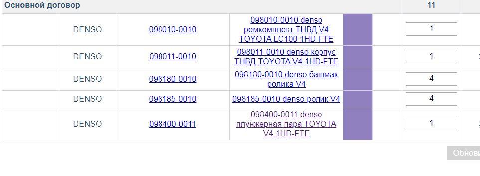

    вот таким должен быть комплект в твоем случае запчастей
    ( 82000 руб)
    :cool:
    зы
    управляющий клапан и клапан опережения-не меняют обычно,они не ломаются -если не текут.

    • Машина: Toyota land cruiser 100 4,2 1hd-fte
    7 минут назад, DIESELMASTER_52 сказал:
    ( 82000 руб)
    :cool:
    зы
