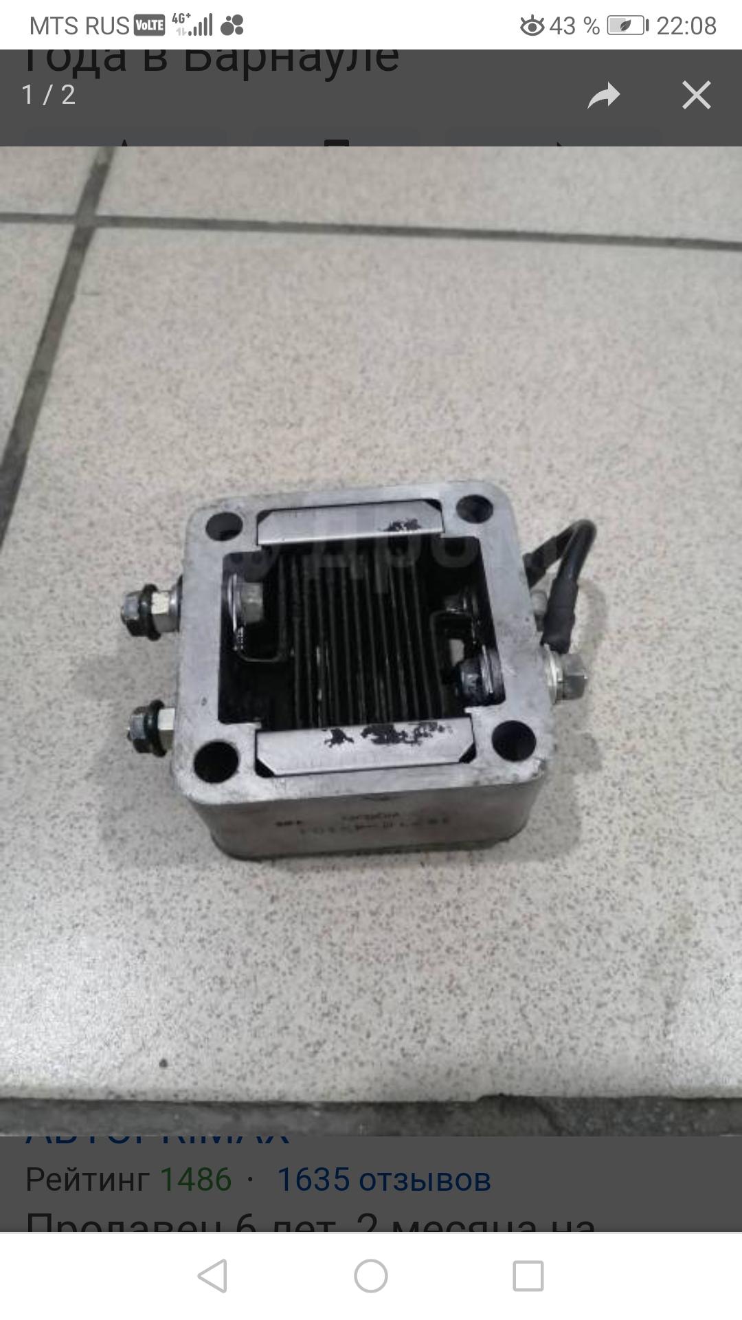

  • Машина: TLC-60, Hilux LN166
Сковорода, очень приблизительно, выглядит примерно так

8 часов назад, oleg-71 сказал:
Олег спасибо!
