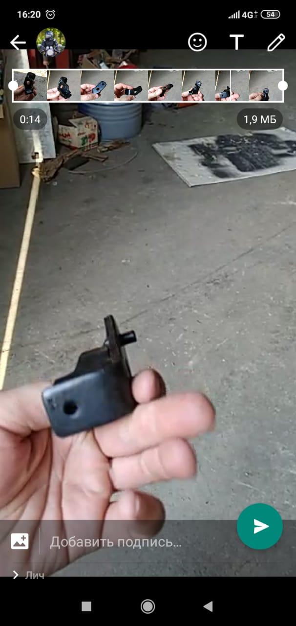

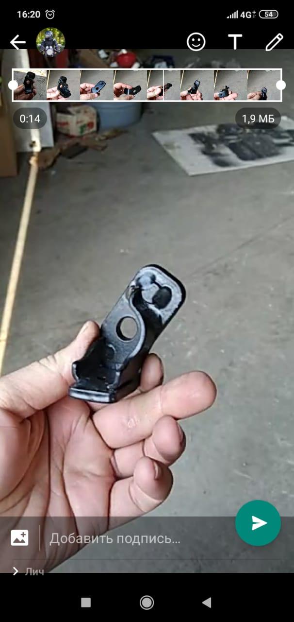

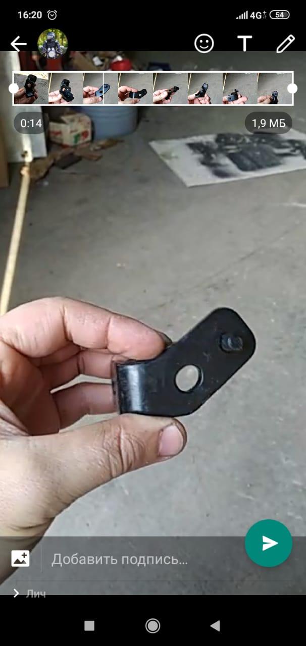

    Всем привет! ремонтировал машину открутил где то эту деталь и не могу найти ей места.если есть у кого понимание ее локации подскажите пожалуйста.

    Тоже снял с заднего моста 105-го около правой резиновой втулки крепления заднего стабилизатора, спрашивал никто не ответил, так и валяется

    А как ты ее ремонтировал, всю до гайки разобрал что ли? Говорю у меня на 105-м на заднем мосту стояла как какой-то кронштейн ничем не задействована, поэтому и снял, по схеме найти не могу ее номер

    Спасибо, земеля!(я сам с Блг))буду искать там. Да всю до гайки разобрал. Уже третий месяц как кручу верчу, а только неделю назад первые километры проехал)

    Модель в теге указал как форум требует)) думал туда кто то смотрит)) а на кокретный узел указать не могу потому что разбиралась абсолютно вся машина) и вот эта штука одна осталась неопознанной:cry:

    Спасибо еще раз. Нашел ее место и вернул на службу)) правда тоже не задействована эта загогулина у меня

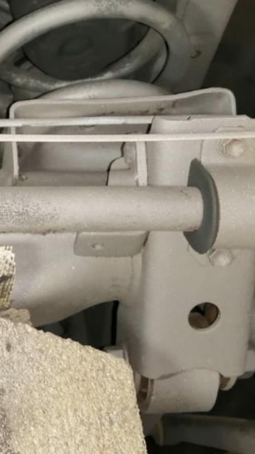

    Значит тему еще рано закрывать, если интерес начинает появляться. На 105-ом сзади на заднем мосту одним болтом крепиться около правой резиновой втулки стабилизатора, ниже задней пружины

    как выше и написал SVG .практически за стабилизатором у правой его втулки. но вот ее функционал конечно же не раскрыт.просто там был этот кронштейн и я вернул его на место. сфоткаю через пару дней-сейчас отправил машину на восстановление контура заднего кондиционера.

    Нашел по фото у себя на мосту.
