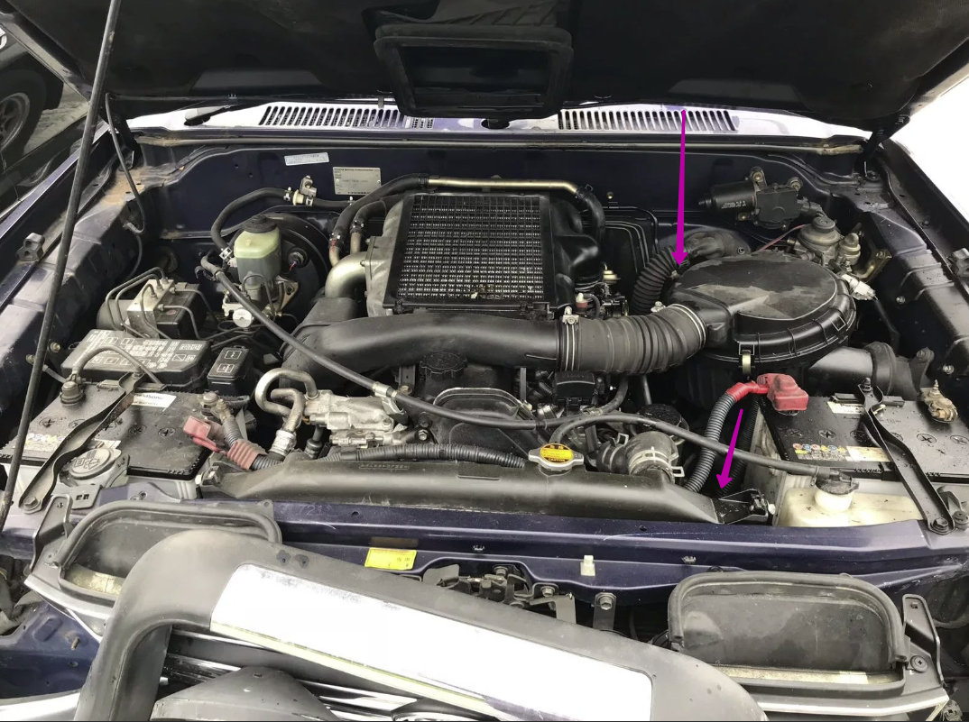

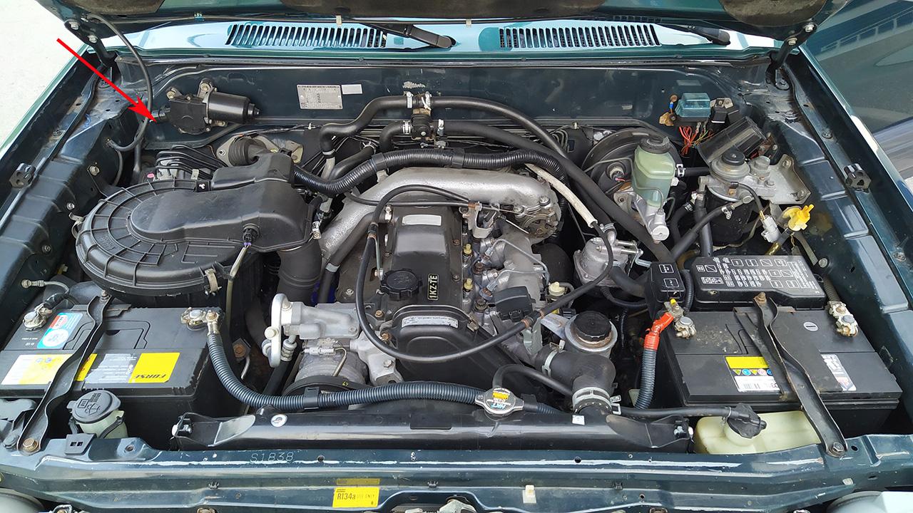

    А на кузовном щите моторного отсека нет места?
    Я бы разместил где-нибудь здесь, используя крепления моторчика дворников. Шланги печки рядом, удобно. На 80-ке себе в этом районе и поставил.

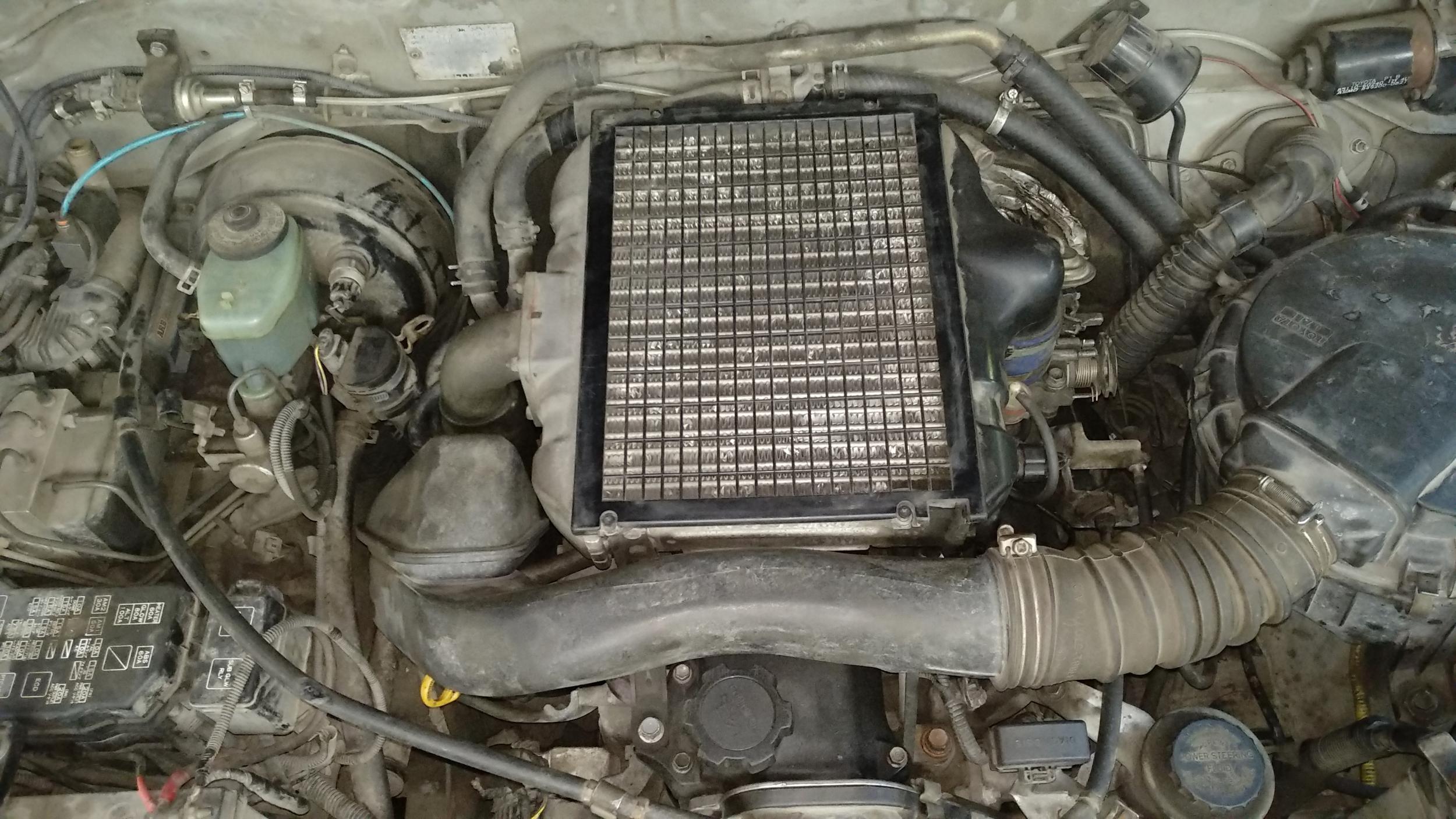

    У меня на 3RZ стоит (бинар, а он такой же как и вебаста по размеру) горизонтально вдоль оси двигателя рядом с обсорбером (не могу сориентироваться как на 1KZ, но по фото где-то за/на месте корпуса воздухана). Но и примерял под левый (по ходу) АКБ. Там ППП можно поставить вертикально (при наличии сварки для hand-made крепления, хотя можно заколхозить и что-то разборное).
    Здесь удобно, что шланги для жидкости не очень длинные получаются, рядом жгут проводов в салон (чтобы протянуть на пульт), место для помпы есть (можно её еще опустить при желании до уровня выхода из радиатора), выхлоп удобно вывести, да и топливопровод идет (у меня по левой стороне - не нужно перекидывать). Также АКБ для подключения близко.

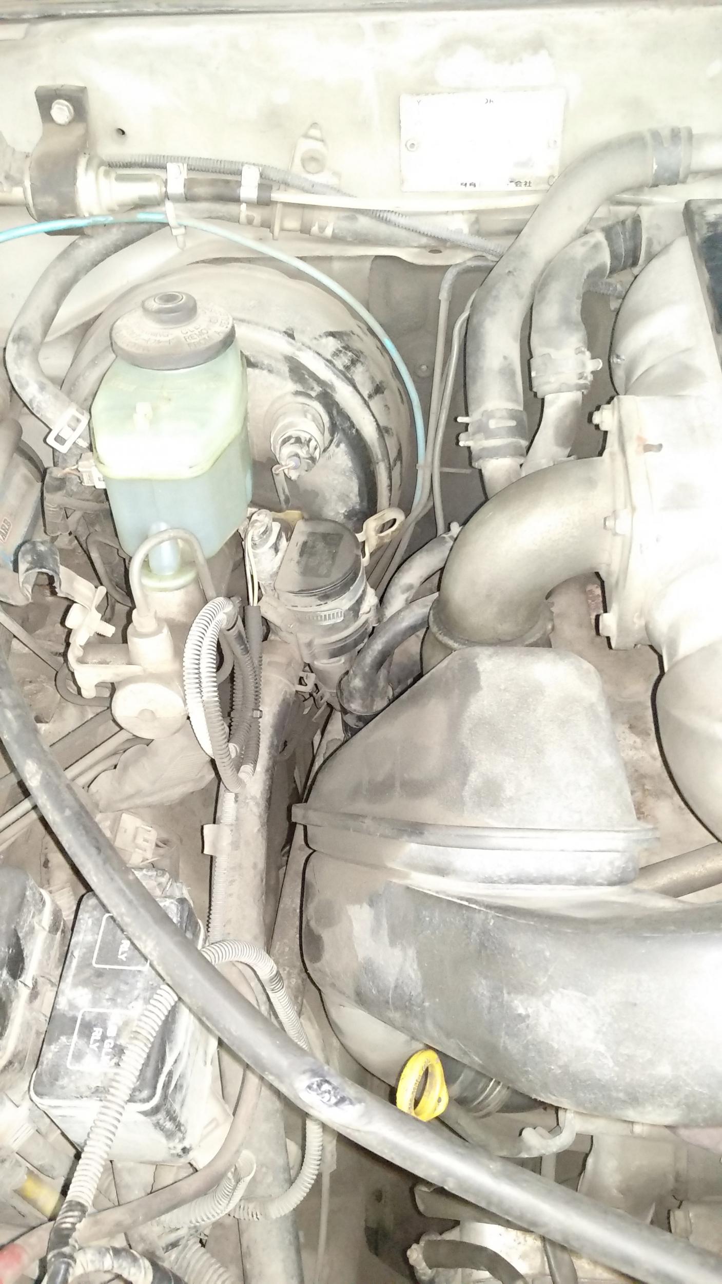

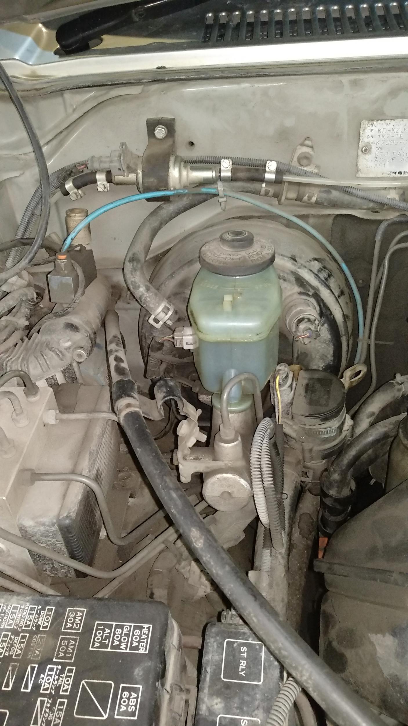

    • Машина: Hilux130 1КZ-TE.
    У меня вот так.
