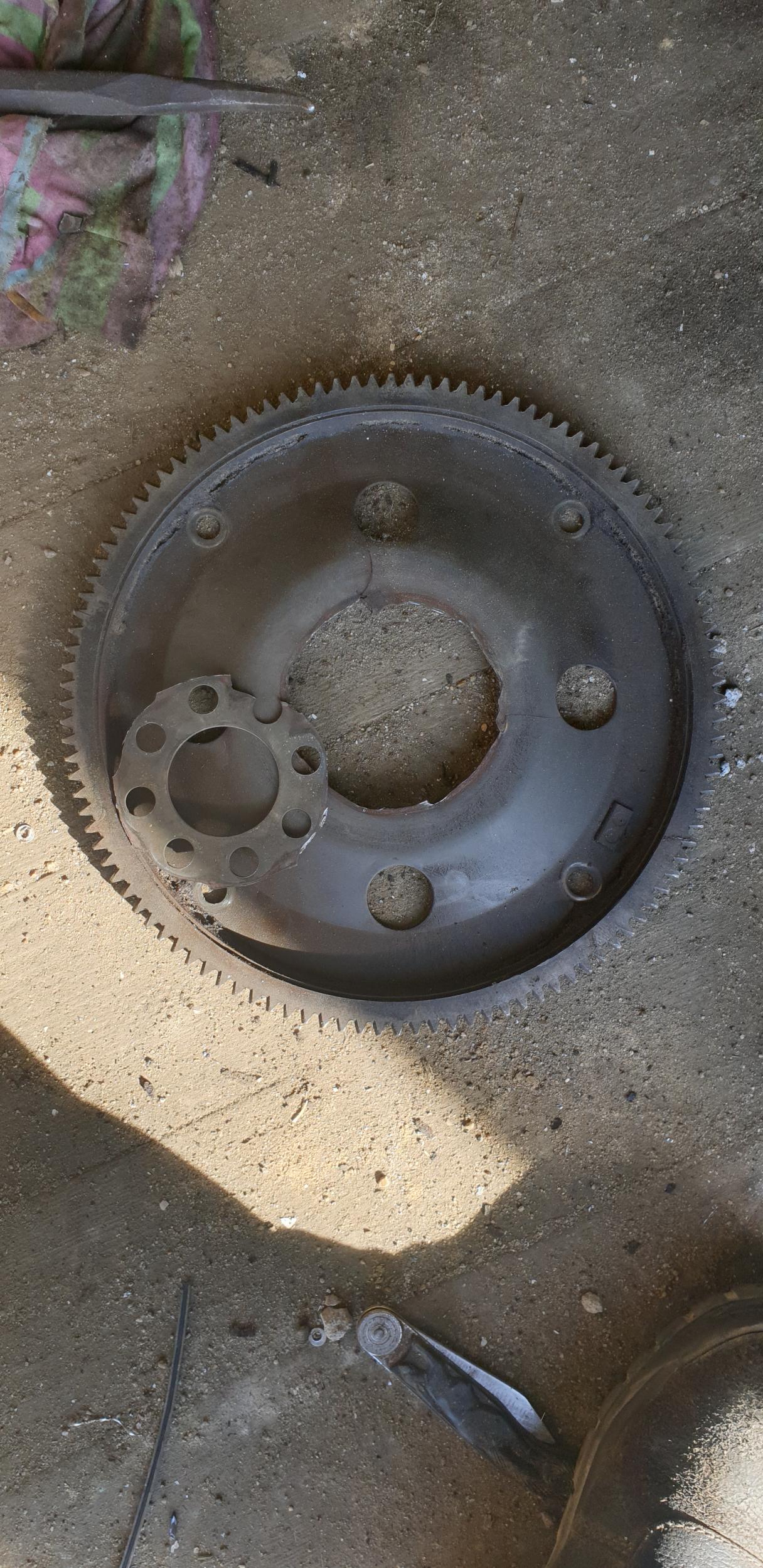

    Реально очень похоже на маховик или венец который стартер вращает при запуске . У корешка по симптомам похоже было. Все сервисы объехал никто ни чего. А началось после замены коренного сальника. Я когда залез под машину увидел трещину едва заметную на маховике,  а когда сняли двигатель то вот что увидели

    Трещину я увидел через лючок в котором болты этого маховика прикручиваются. Там снизу пластиковая заглушка ее снимаешь и видно маховик
    • Откуда: Новосибирская область
    9 часов назад, bbn сказал:
    Когда маховик отваливается полностью грохот там конкретный, когда частично треснул, то издает хруст
    На фото выше грохота не было слегка цоколо. Кто то может и забил бы но корешок у меня музыкант и слух у него музыкальный и это цоконье не давало покоя ему

    1 час назад, Kotokha сказал:
