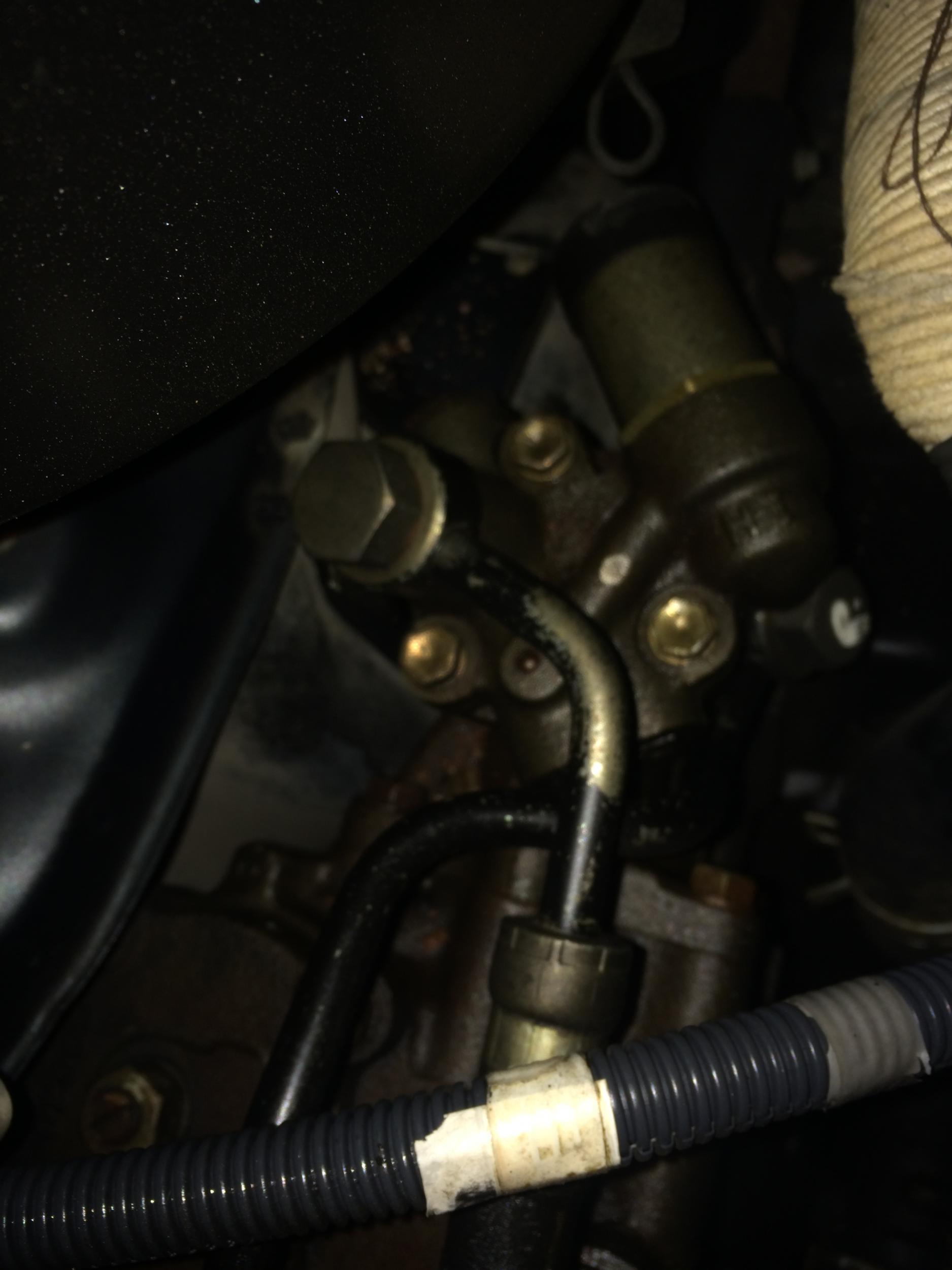

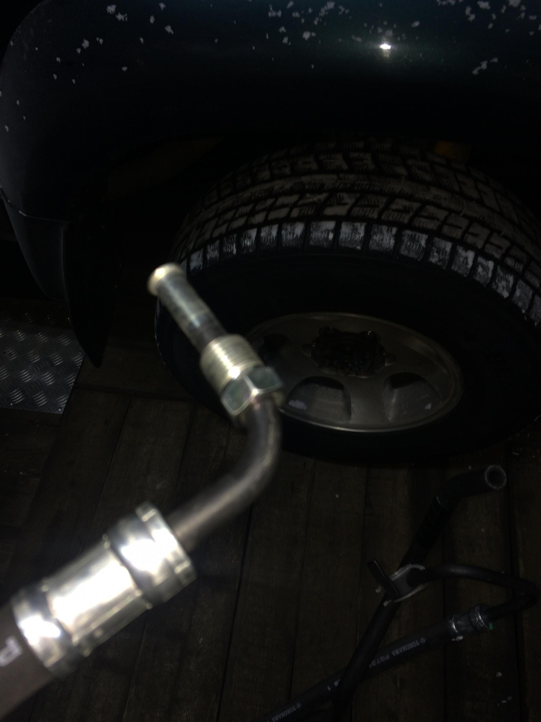

    Купил оригинальный комплект шлангов для ГУР, по фотки в каталоге как мне нужно а пришло:
    На одном конце у шланга другой разъем(фитинг), подойдет ли этот к моему рулевому редуктору:
    Или надо будет из 2 один делать ?

    13 минут назад, V1talya сказал:
    Напишу в этой теме, что бы не плодить новую
    Добрый день,а можете пояснить что вы купили(какой номер)и куда что не подходит ?фитинг на первом фото ж вроде в сам редуктор..

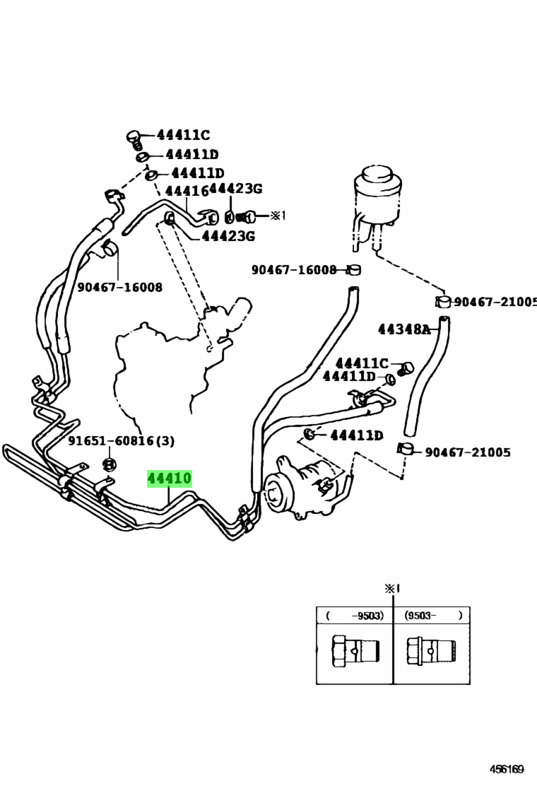

    Машина TLC80
    Купил вот это: Toyota (4441060330)
    По каталогу согласно кузову (FZJ800044767) идет: Toyota (4441060340)
    Но по фоткам в каталоге они одинаковые

    5 минут назад, V1talya сказал:
    По каталогу идет: Toyota (4441060340)
    Так,уже понятней...а есть фото того что Вам пришло?

    2 минуты назад, Bratt сказал:
    Так,уже понятней...а есть фото того что Вам пришло?вроде показывает что там и там должны быть с одной стороны кольцо,с другой стороны фитинг(папа)
    фото выше есть, отличается только один фитинг, у меня все кольца, а тут со стороны насоса кольцо, все как положено, а со стороны редуктора фитинг как на фото выше
    Изменено пользователем V1talya
    • Откуда: Минск
    • Машина: TLC 80 1HZ(уже hdt) МКПП 1997, Golf 4 1.9 tdi 4motion
    3 минуты назад, V1talya сказал:
    Скорее всего вы купили 30 это от версии gx без клапана ,а у вас редуктор с клапаном,там номер 40.А вот что по поводу переделки..я не подскажу ,если возможно-заменить..да и длина у них одинаковая?
