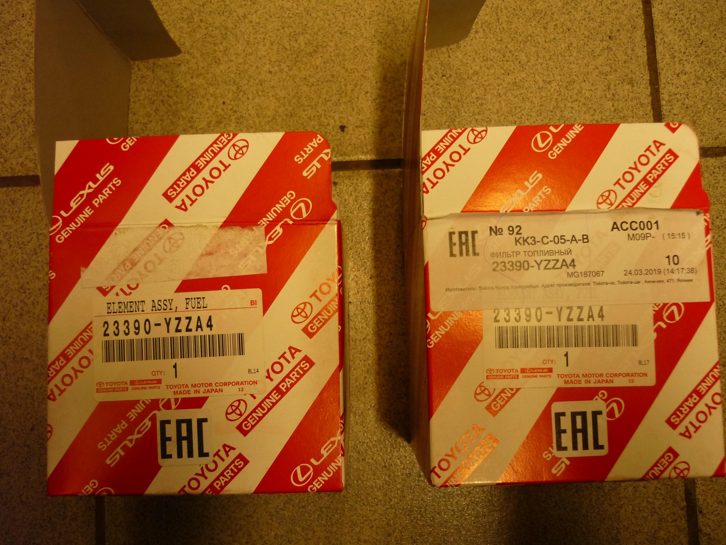

    Беглый поиск:
    23390-51070 - 10мкм
    23390-17540 - 30мкм
    Вот ещё у соседей много по этим фильтрам:
    http://www.prado-club.su/forum/index.php?topic=135994.0

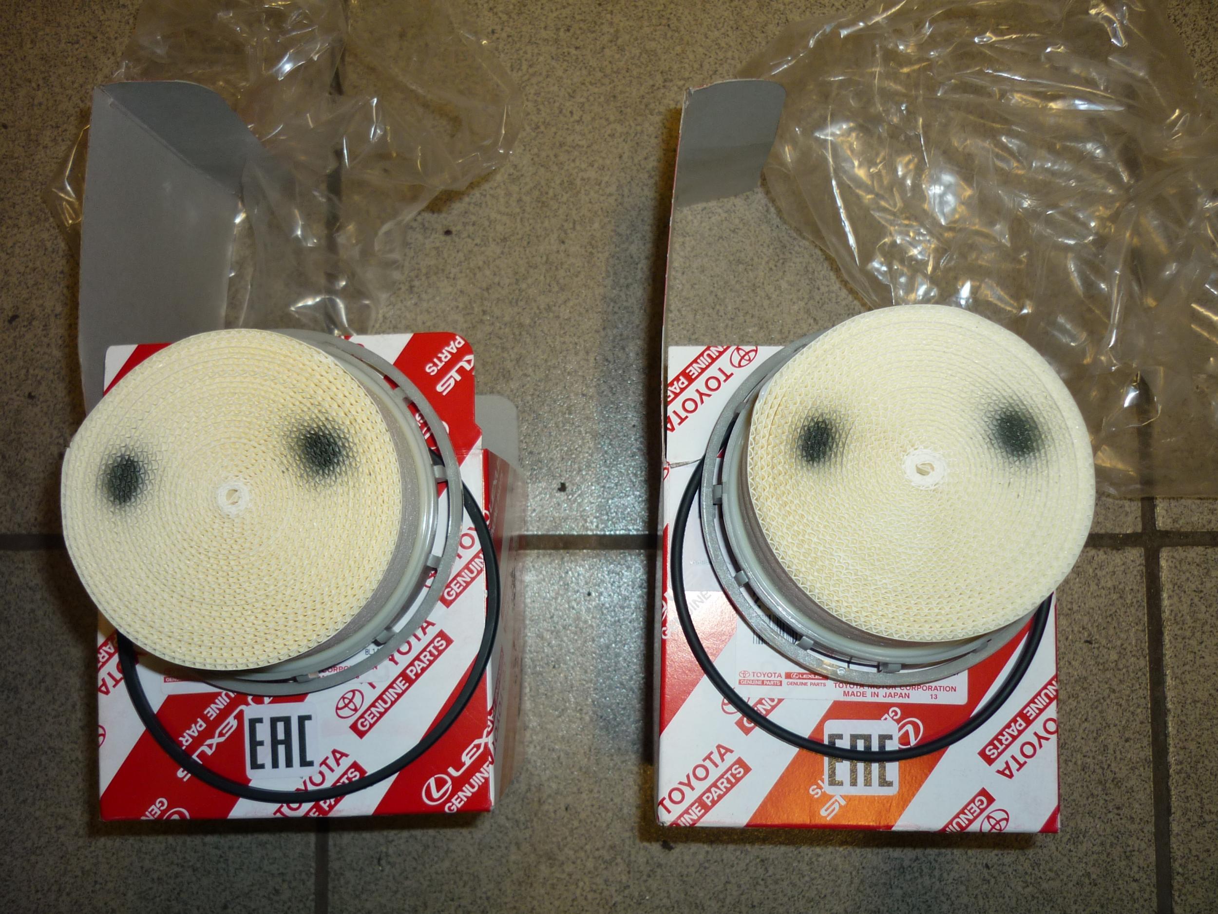

    Заметил одну особенность , в последнее время намечается отход от конструктива с намоткой фильтрующей бумаги .
    Почти все современные решения для системы общий путь имеют топливные фильтра с однослойной шторкой .
    Как будто и ресурс для них заявляется приличный , да и степень фильтрации приличная .
    Может подобный конструктив создает меньшее сопротивление прокачке топлива ?
