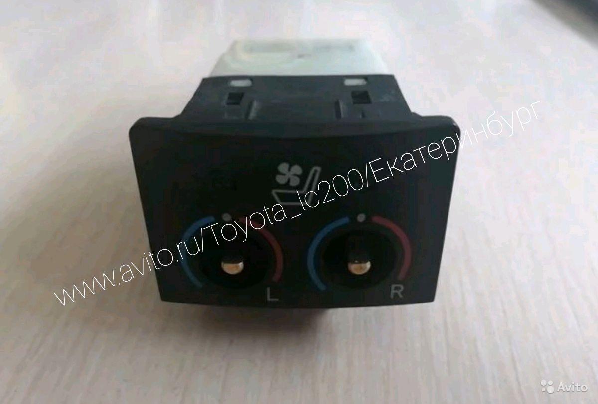

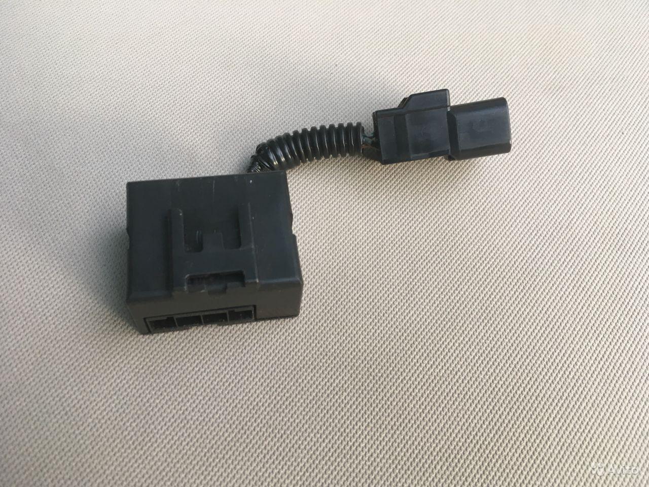

    я себе на своего араба нашел на Авито черные передние с дилерского 16 года, с подогревом и вентиляцией (цена была 25т.р. за пару)
    электро-регулировки подключаются подачей (+)
    что бы заработала вентиляция и подогрев на РОДНЫХ сиденьях нужно докупить следующие позиции:
    https://www.avito.ru/ekaterinburg/zapchasti_i_aksessuary/blok_upravleniya_podogrevom_sideniy_toyota_lc200_1779380943
    https://www.avito.ru/moskva/zapchasti_i_aksessuary/toyota_land_cruiser_200_blok_upravleniya_podogreva_1768114329
    возможно, конкретно этот блок только подогрева, без вентиляции, надо еще изучать
