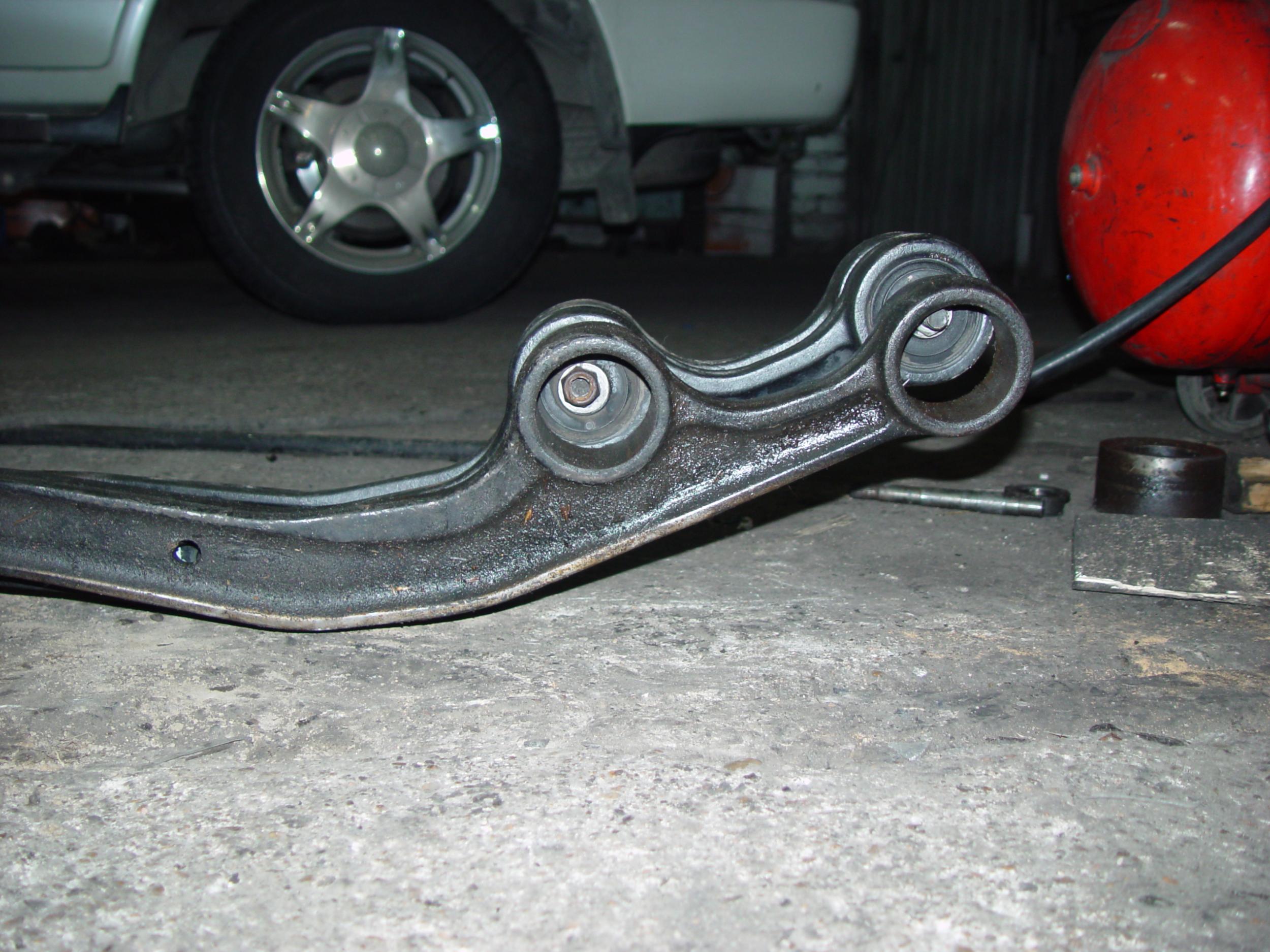

    18 часов назад, stass_03 сказал:
    вот тут наглядно куда кастор идёт при разгибании. На переднем плане - штатная клюха, на заднем - выгнутая +2``
    Ну, так все правильно, на +2 сильнее загнута, а не выпрямлена.
    21 час назад, Drnice сказал:
    :blink2:  если сильнее загнуть, то колеса не поворачивать будут, а падать влево и в право!
    Я страшную тайну открою: так и должно быть, когда кастор выводишь в нормальное положение, при предельных углах поворота, колеса наклоняются внутрь поворота.
    • Откуда: Питер
    Когда клюшку выпрямляешь мост поварачивается на себя,что и требуется
    • Откуда: Улан-Удэ
    • Машина: семь-восэм
    6 часов назад, Равиль сказал:
    Матчасть однако, надо Тебе подучить.
    Гриф клюхи выпрямлен, часть с креплениями к чулку, загнута. Кастор поправлен))
    Вот так это делается дорогими и модными салентблоками))

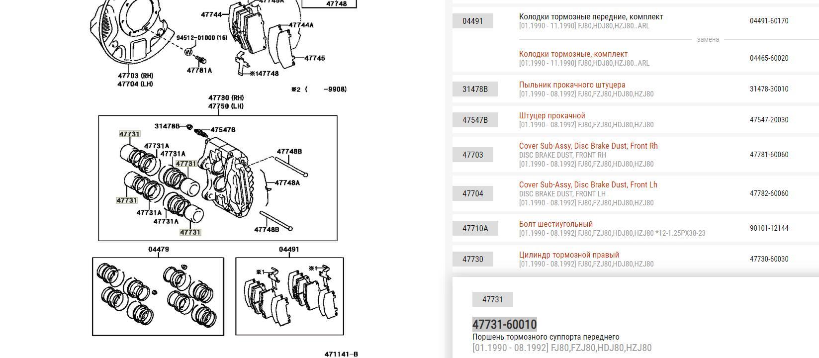

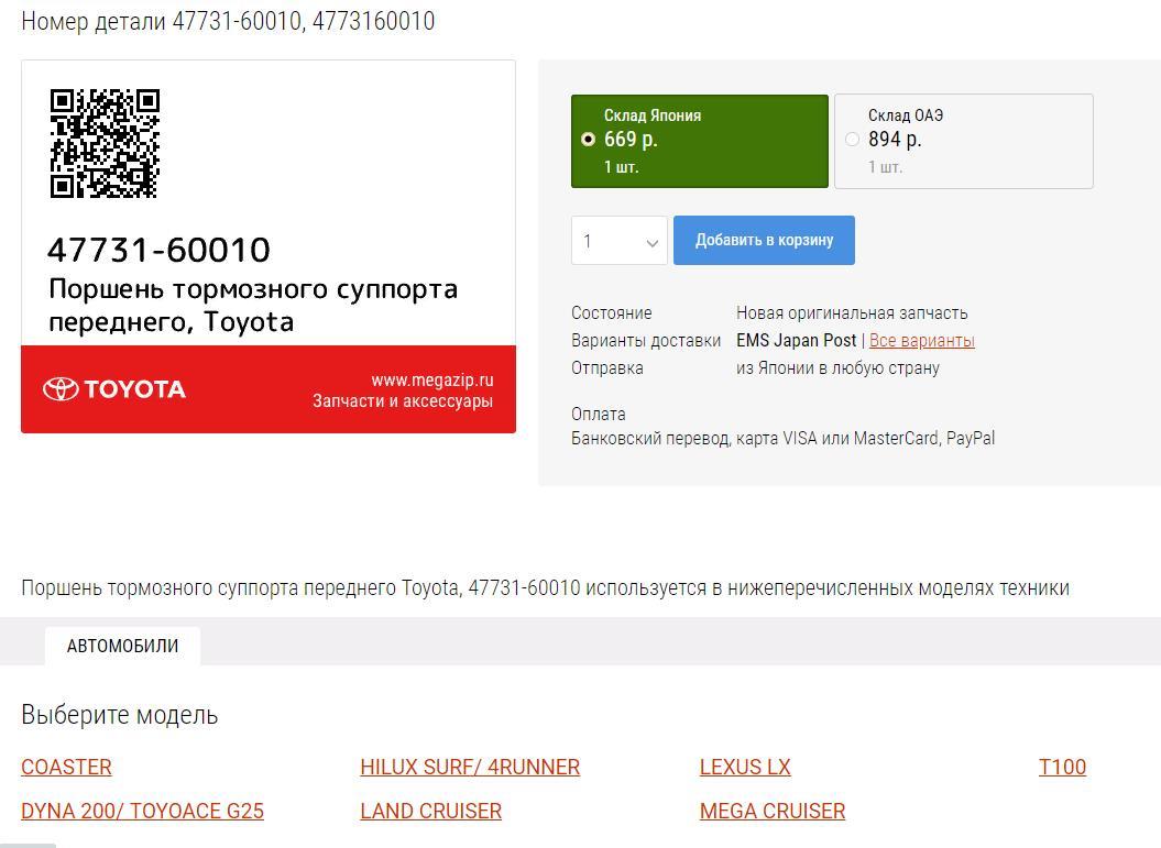

    45 мм это 80-ка 1990-1992 и ещё горстка машин
    47731-60010
    • Откуда: Киров
    • Машина: Нива, TLC 72
    Да, всё верно, поршеньки купил именно эти, по размерам 1 в 1
