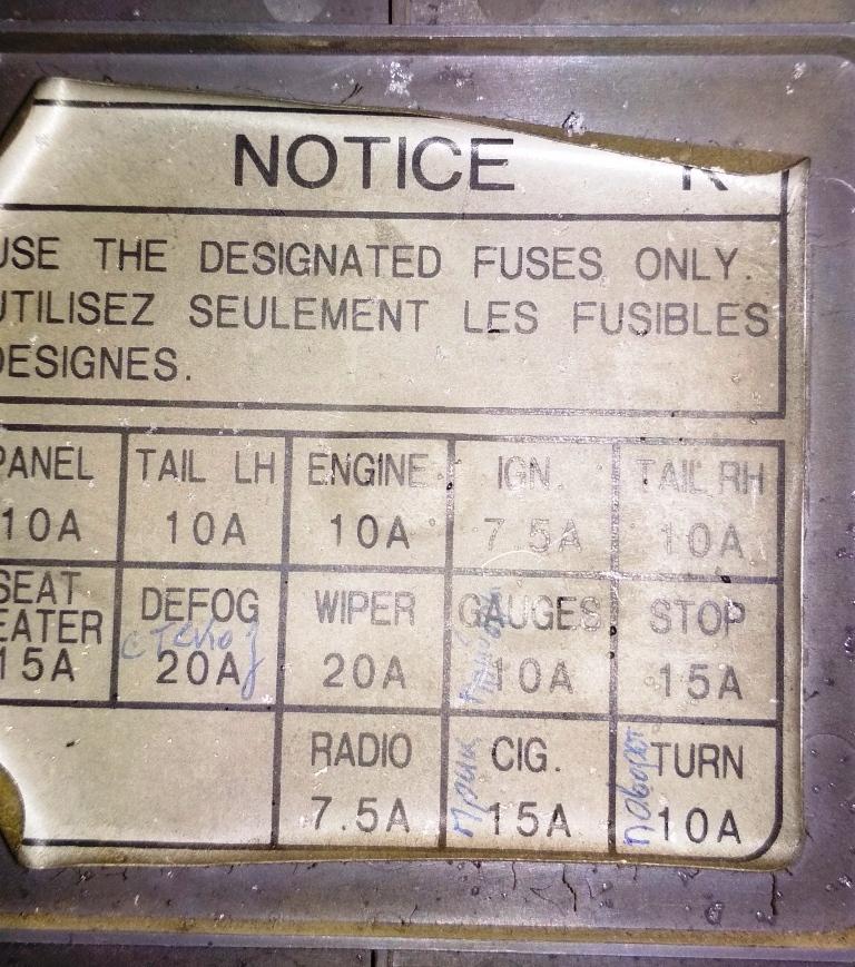

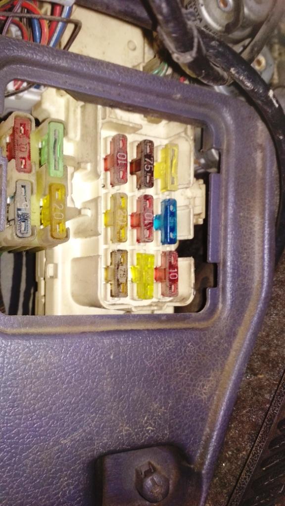

саш 145 Откуда: Рязань Машина: 4RUNER 1989 г.в. 3,0 л 3VZE, МКПП , #12 Опубликовано: 6 февраля 2020 немного еще не понял расположение предов в салоне. Вроде количество одинаковое, а расположены по разному - на крышке одно, а в живую другое. Но вроде проверил преды все. А вот которые из них IGN , которое INGINE? Вверх Поделиться сообщением Ссылка на сообщение Поделиться на других сайтах
Predator 229 Откуда: 47регион Машина: ДИРИЖАБЛЯ ... НЕКРОФЕЛИЯ ТОЙОТЫ и #13 Опубликовано: 6 февраля 2020 На обоих фото все верно, надо смотреть не по живому а схематично квадрат 3Х3 это основные . Квадрат с лева 2Х2 это всякие второстепенные цепи. Вверх Поделиться сообщением Ссылка на сообщение Поделиться на других сайтах
саш 145 Откуда: Рязань Машина: 4RUNER 1989 г.в. 3,0 л 3VZE, МКПП , #14 Опубликовано: 6 февраля 2020 15 минут назад, Predator сказал: На обоих фото все верно, Вверх Поделиться сообщением Ссылка на сообщение Поделиться на других сайтах

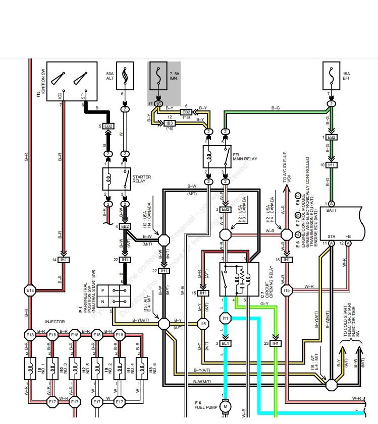

Renegat 111 Откуда: Кудымкар Машина: 2 Toyota 4Runner VZN130 89 и 94г.в,ГАЗ-69А #15 Опубликовано: 6 февраля 2020 У меня кажись было что-то подобное,сгнил проводок на предохлик IGN в подкапотном блоке предохранителей Вверх Поделиться сообщением Ссылка на сообщение Поделиться на других сайтах

John298 215 Откуда: Сыктывкар Машина: 2006 4Runner SR5, 4Runner 1992 г. 3VZ-E, #20 Опубликовано: 6 февраля 2020 Предположение: сигналка прерывает цепь EFI после замка зажигания. От резкого понижения температуры пропал плюс или масса на блок управления сигналкой. Без подачи тока на блок сигналки цепь EFI остаётся разомкнутой. Естественно, мог сгореть (сгнить) замкнуть (в том числе от холода, конденсата) любой контакт в блоке управления сигналки, с теми же самыми последствиями. Потому и Чек не горит. И это правильная установка сигналки! На некоторых конструкциях сигналка выводится на отдельный тумблер, разрывающий цепь вручную. Искры нет. Свечи залиты. Стартер крутит. При подключении самодиагностики Чек скорее всего не будет мигать вообще. Резюме: нужен электрик знакомый с этим типом сигналки. Идеально, нужен тот же самый электрик, который устанавливал эту сигналку 20 лет назад. 25 -30 лет назад эти машины были угоняемы и конструкторы установщики противоугонных систем резвились на полную катушку. В том числе, подключаясь к штатной схеме запрета включения стартера без выжатого сцепления на машинах с МКПП. У меня 20 лет назад было две системы прерывания цепи - от Блока управления сигналкой и ручной потайной тумблер. Как начались глюки - очистил машину от всех соплей. Возможно и лёгкое волшебство - при прогреве в тёплом гараже все придёт в исправное состояние и даже можно будет считать имевшую место ошибку по цепи EFI. Но все равно нужен будет электрик. Вверх Поделиться сообщением Ссылка на сообщение Поделиться на других сайтах
