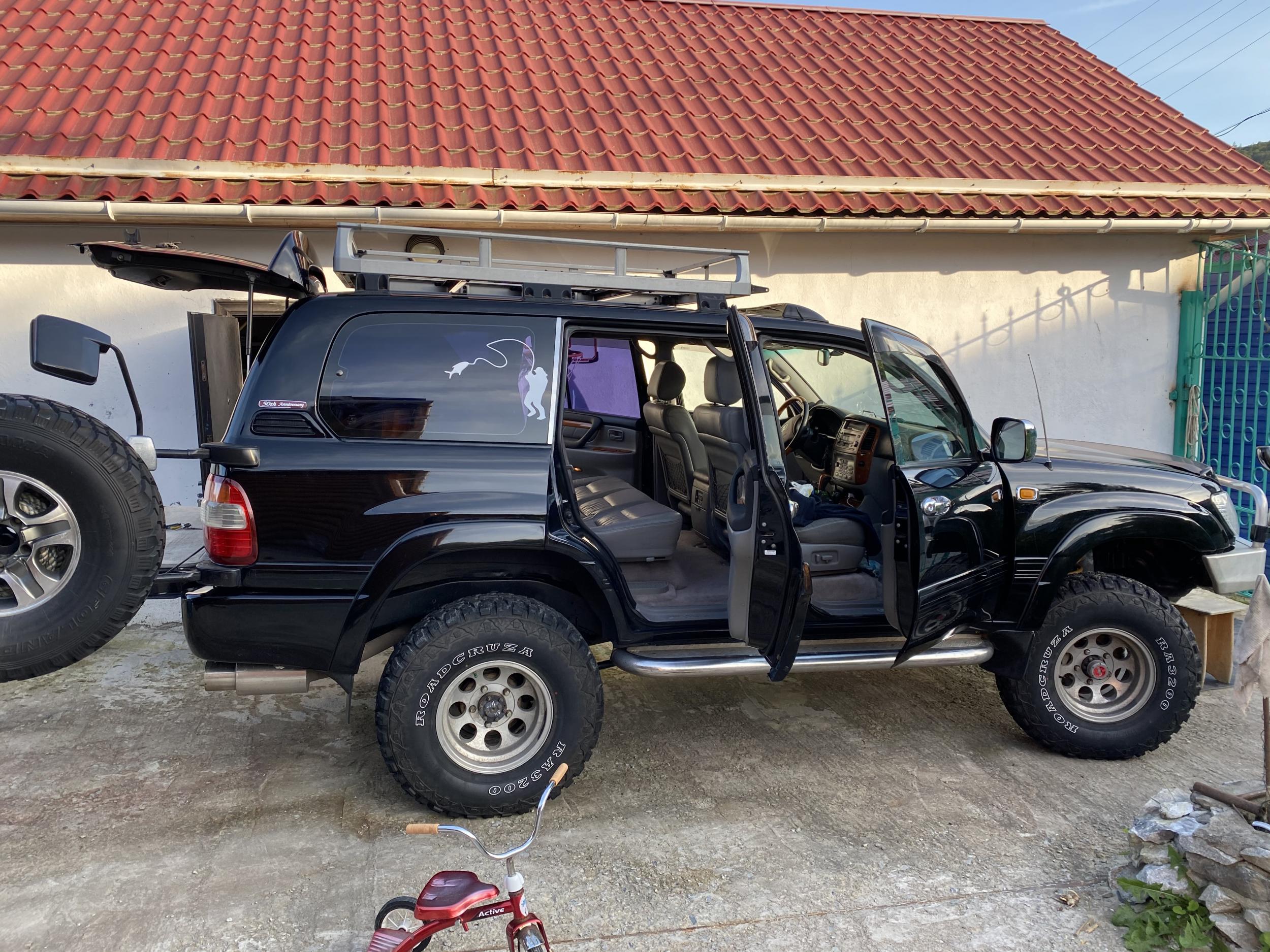

    привет, недавно поменял свою сотку 2003 год бенз, пруль автомат, долго искал 105 ого, живых экземпляров немного, поэтому поиск затянулся на пол года, в итоге подвернулся экземпляр: диллерский, 2001 год,  переделаный предыдущим владельцем в весьма интересный свап, а именно: дизель 1 HDFTE, автомат от сотки 2006 года (леворульной), раздатка Part time(заказана из финки), все блокировки, салон и вся электрика тоже от той же 100ки 2006 г., я долго думал стоит ли решаться на такой эксперимент и все таки интерес взял верх, тем более что состояние всех узлов, а так же рама кузов, в очень хорошем состоянии, и еще все что необходимо для такой машины было уже установлено(лебедка, лифт 4 ", колеса 315, бампера, багажник ну и так далее по списку) при этом весь фарш прописан в ПТС и узаконен):
    итак я счастливый обладатель данного авто, эксплуатирую уже пол года, разгон и движение после бензинки конечно немного хуже, поначалу даже думал что с машиной что то не так, но через некоторое время привык и теперь понимаю сто он очень даже бодро едет, тем более что сравнив с резвостью 105 ки в штате (такой есть на работе служебный) понимаю что это небо и земля. Да забыл сказать что мосты занижены, при этом на разгон очень даже не плохо, по трассе идет хорошо, но до 140 км/ч а дальше как в стену, редуктора не дают.
