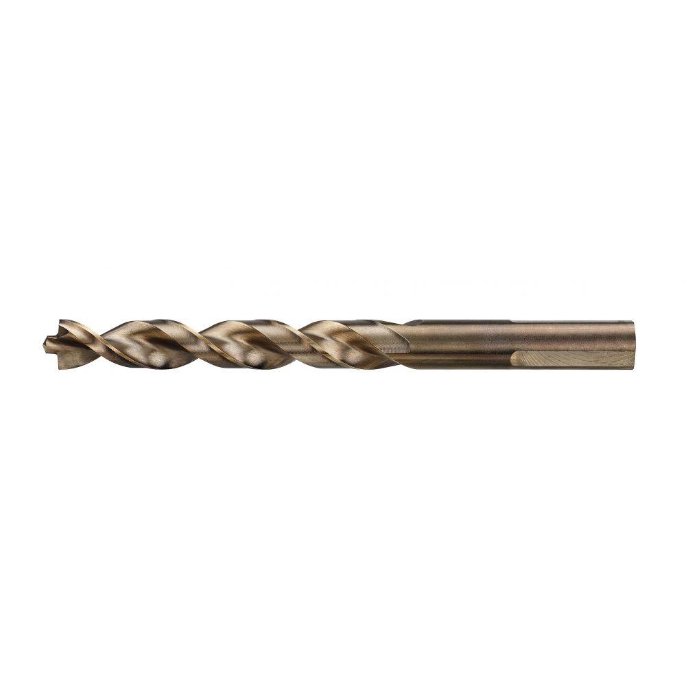

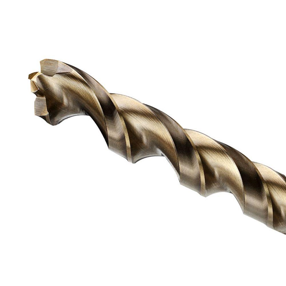

Михаил74 87 Откуда: Челябинск Машина: коллекция 7x и пр #28 Опубликовано: 25 февраля 2020 Дабы не сверлить маленькое отверстие ДЕВОЛЬТ выпускает сверла с такой заточкой Пневмодрелью рассверливать малой скоростью боюсь не получится, она работает только на больших оборотах. ... по крайней мере то что мне попадалось. Вверх Поделиться сообщением Ссылка на сообщение Поделиться на других сайтах
vvr 433 Откуда: Барнаул Машина: TLC HZJ78 1HDT 40", Tacoma 3UZ, УАЗ #29 Опубликовано: 25 февраля 2020 4 минуты назад, Михаил74 сказал: Дабы не сверлить маленькое отверстие ДЕВОЛЬТ выпускает сверла с такой заточкой Как его точить? Вверх Поделиться сообщением Ссылка на сообщение Поделиться на других сайтах
Михаил74 87 Откуда: Челябинск Машина: коллекция 7x и пр #30 Опубликовано: 25 февраля 2020 15 минут назад, Санек сказал: Так вот, для того, чтобы у координатчиков был запас по всем координатам, предварительно отверстия сверлились на 1 мм меньше, чем надо. А потом растачивались на координатке так там растачивалось далеко не сверлом, и совсем не дрелью, а целым станкоком весом под 8тн Вверх Поделиться сообщением Ссылка на сообщение Поделиться на других сайтах
Сергей Андреевич 278 Откуда: Екатеринбург- Москва Машина: TLC100 VX 4,7 2005г. #31 Опубликовано: 25 февраля 2020 (изменено) 8 минут назад, Михаил74 сказал: Дабы не сверлить маленькое отверстие ДЕВОЛЬТ выпускает сверла с такой заточкой Пневмодрелью рассверливать малой скоростью боюсь не получится, она работает только на больших оборотах. ... по крайней мере то что мне попадалось. Какое-то наипалово китайское! У него же центр все равно толстый, большое сопротивление сверлению. 2 минуты назад, Михаил74 сказал: так там растачивалось далеко не сверлом, и совсем не дрелью, а целым станкоком весом под 8тн от 8 т. Изменено 25 февраля 2020 пользователем Сергей Андреевич Вверх Поделиться сообщением Ссылка на сообщение Поделиться на других сайтах
Михаил74 87 Откуда: Челябинск Машина: коллекция 7x и пр #32 Опубликовано: 25 февраля 2020 1 минуту назад, vvr сказал: Как его точить? Х, З. пока тока купил, еще даже не пробовал в деле 2 минуты назад, Сергей Андреевич сказал: Какое-то наипалово китайское! У него же центр все равно толстый, большое сопротивление сверлению есть китайского изготовления, есть германского, у девольта сейчас все свела по металлу имеют такую заточку Вверх Поделиться сообщением Ссылка на сообщение Поделиться на других сайтах
Сергей Андреевич 278 Откуда: Екатеринбург- Москва Машина: TLC100 VX 4,7 2005г. #33 Опубликовано: 25 февраля 2020 3 минуты назад, Михаил74 сказал: Х, З. пока тока купил, еще даже не пробовал в деле есть китайского изготовления, есть германского, у девольта сейчас все свела по металлу имеют такую заточку Мне такое в гаражных условиях не наточить :( Вверх Поделиться сообщением Ссылка на сообщение Поделиться на других сайтах
Михаил74 87 Откуда: Челябинск Машина: коллекция 7x и пр #34 Опубликовано: 25 февраля 2020 Только что, Сергей Андреевич сказал: Мне такое в гаражных условиях не наточить :( Да что там наточить, покрытие нанести думаю тоже не в каждом гараже можно Заточить по дедовски мы всегда сами сможем Вверх Поделиться сообщением Ссылка на сообщение Поделиться на других сайтах
WAR 1 031 Откуда: Ярославль Машина: TЛК 80: 1HD-T, МКПП, 35" #35 Опубликовано: 25 февраля 2020 Только что, Сергей Андреевич сказал: Какое-то наипалово китайское! У него же центр все равно толстый, большое сопротивление сверлению. Его назначение не болты высверливать, а тонкое сверлить. Наконечник нужен для центровки сверла. Только что, Сергей Андреевич сказал: Мне такое в гаражных условиях не наточить :( На канале В.Леонтьева он подробно показывает как это сделать на наждаке. Вверх Поделиться сообщением Ссылка на сообщение Поделиться на других сайтах

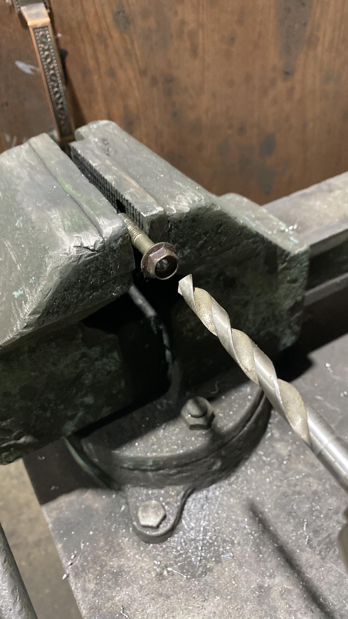

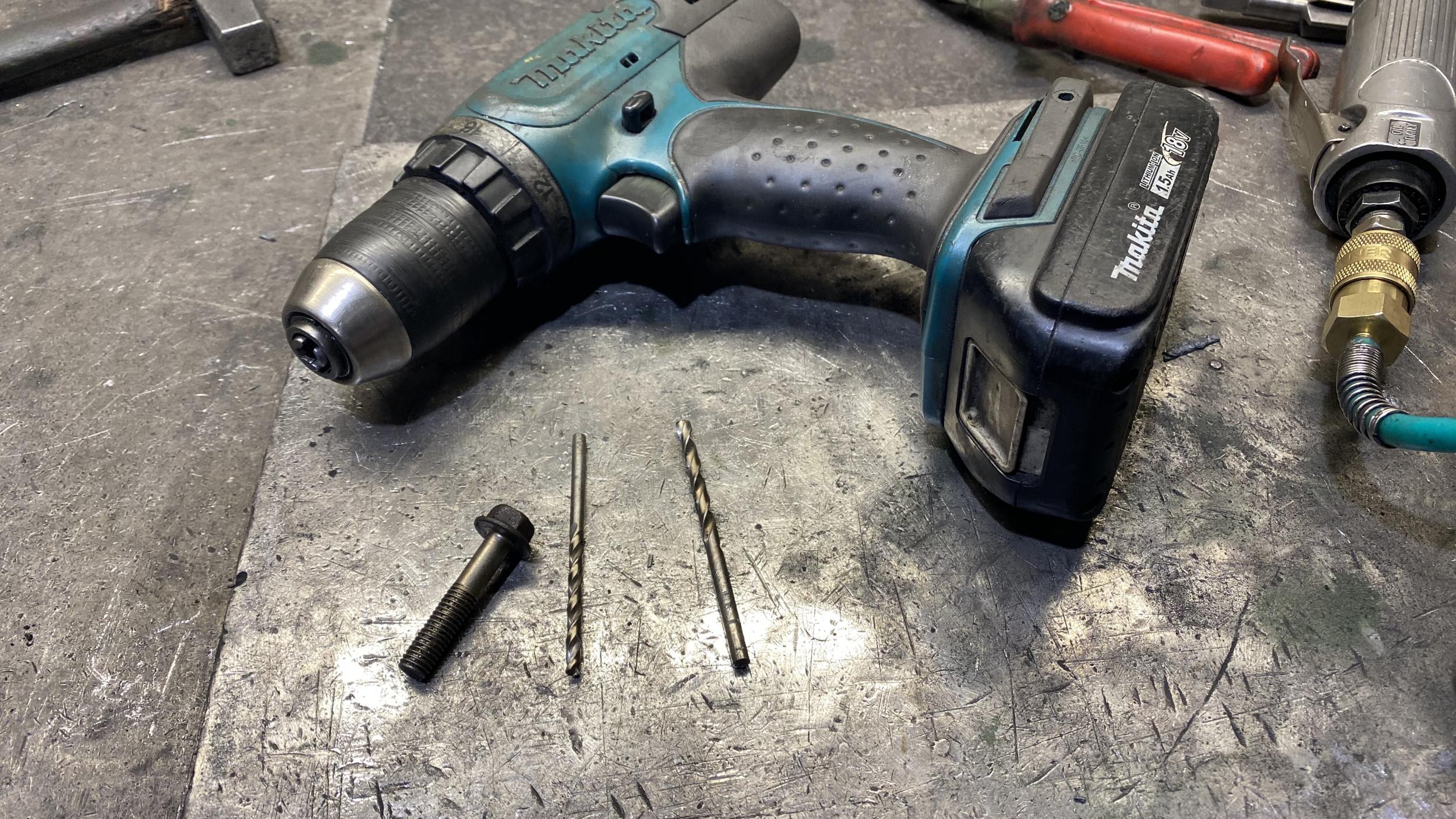

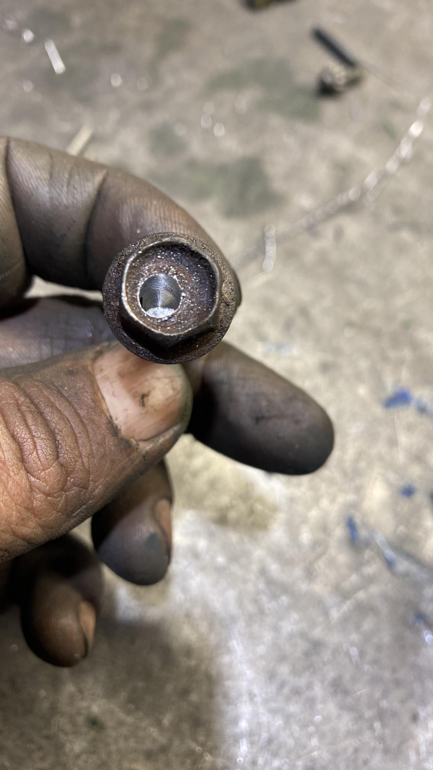

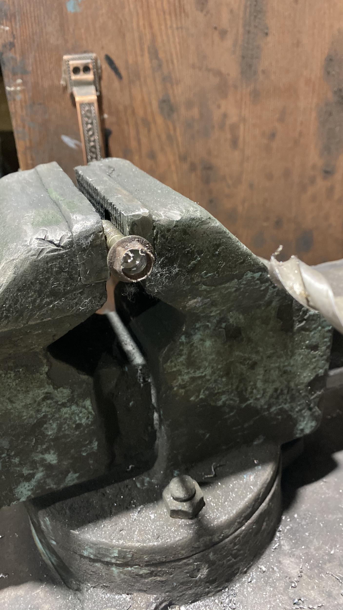

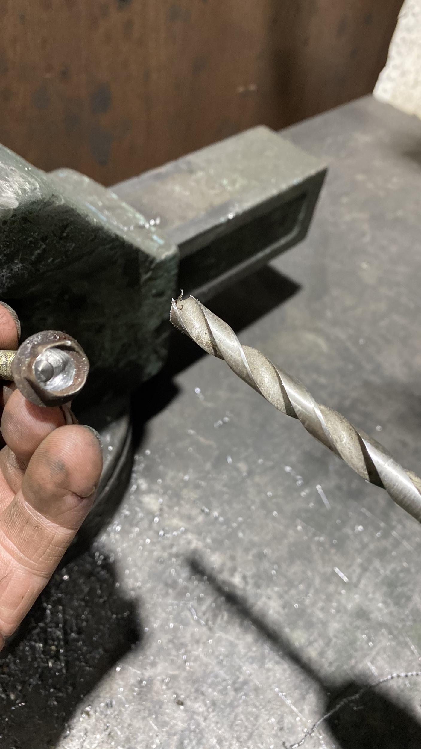

AZIAT 4 385 Откуда: Сочи Красная Поляна Машина: УАЗ Василий и LX570 #36 Опубликовано: 25 февраля 2020 1 час назад, vvr сказал: Как его точить? Вручную никак . Я пробовал , не получается . На станке заточном думаю получится легко. 1 час назад, Сергей Андреевич сказал: Какое-то наипалово китайское! Очень хорошое сверло для ручных работ. В станках его почему то закусывает и ломает. 3 часа назад, SCA сказал: А если ошибся и надо на 1-2мм больше отверстие, что делать? Не надфилем же точить.... проблема высосана из пальца. У тебя что в школе уроков труда не было? берем болт японский , прочность 10.9 . Шуруповерт и первые попавшиеся под руку не первой свежести китайские сверла , которые в любом магазе рублей по 20 продаются. Ответ в теме дольше писал , чем сверлил. Вверх Поделиться сообщением Ссылка на сообщение Поделиться на других сайтах
SCA 45 Откуда: Ленинград Машина: Subaru #37 Опубликовано: 25 февраля 2020 1 час назад, AZIAT сказал: Вручную никак . Я пробовал , не получается . На станке заточном думаю получится легко. Очень хорошое сверло для ручных работ. В станках его почему то закусывает и ломает. проблема высосана из пальца. У тебя что в школе уроков труда не было? берем болт японский , прочность 10.9 . Шуруповерт и первые попавшиеся под руку не первой свежести китайские сверла , которые в любом магазе рублей по 20 продаются. Ответ в теме дольше писал , чем сверлил. А если теперь это отверстие расточить до 10мм? Проблема именно в этом Вверх Поделиться сообщением Ссылка на сообщение Поделиться на других сайтах
AZIAT 4 385 Откуда: Сочи Красная Поляна Машина: УАЗ Василий и LX570 #38 Опубликовано: 25 февраля 2020 8 минут назад, SCA сказал: А если теперь это отверстие расточить до 10мм? Проблема именно в этом Вверх Поделиться сообщением Ссылка на сообщение Поделиться на других сайтах
SCA 45 Откуда: Ленинград Машина: Subaru #39 Опубликовано: 25 февраля 2020 5 минут назад, AZIAT сказал: И с одной заточки получилось? Не поверишь, я делаю именно так. Пятеркой, потом десяткой. И ни в какую. Вверх Поделиться сообщением Ссылка на сообщение Поделиться на других сайтах
AZIAT 4 385 Откуда: Сочи Красная Поляна Машина: УАЗ Василий и LX570 #40 Опубликовано: 25 февраля 2020 1 минуту назад, SCA сказал: И с одной заточки получилось? это я сделал только что , сверло первое попавшееся из коробки, я его не точил. 3 минуты назад, SCA сказал: . И ни в какую. потому что ты сжигаешь сверло большими оборотами. Вверх Поделиться сообщением Ссылка на сообщение Поделиться на других сайтах
