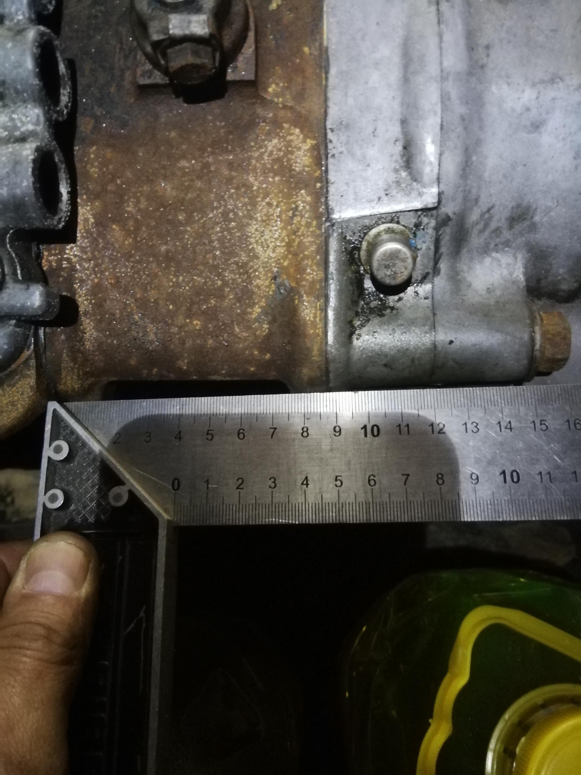

    Нужна информация по Н55. Какое расстояние от плоскости колокола прилегающей к блоку до среза фланца переднего кардана. Если у кого есть возможность измерить буду очень, очень благодарен.

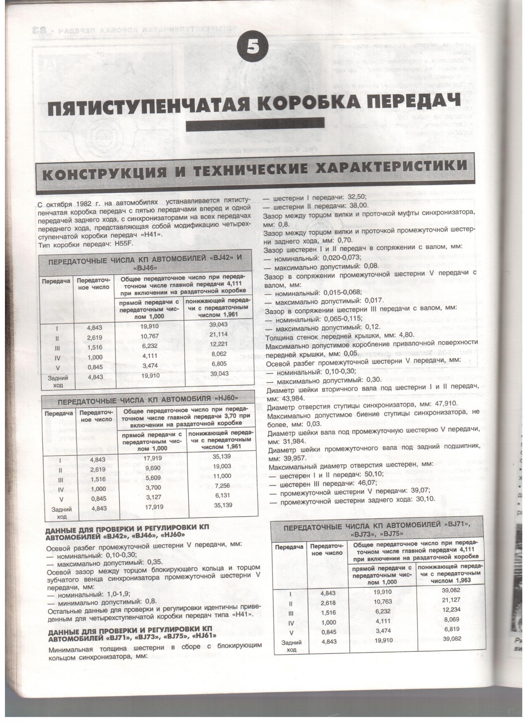

    И ещё хотелось бы узнать о передаточных числах Н55 и моей от сурфа 130.
    Надо еще учитывать на какой мотор при этом H55F установлена. Длина колоколов разная. У меня H55F вообще стоит на двигателе VM425. На днях могу измерить. Но наверное правильнее будет мерить от фланца кардана до места крепления колокола к КПП, и при этом попросить кого-то еще измерить колокол H55F/2H. Приблизительно он должен быть 19см. +/-1см.
    П.С. У Вас же свой колокол есть H44/2H они одинаковые с H55F, а длину до колокола я на днях смогу померить.

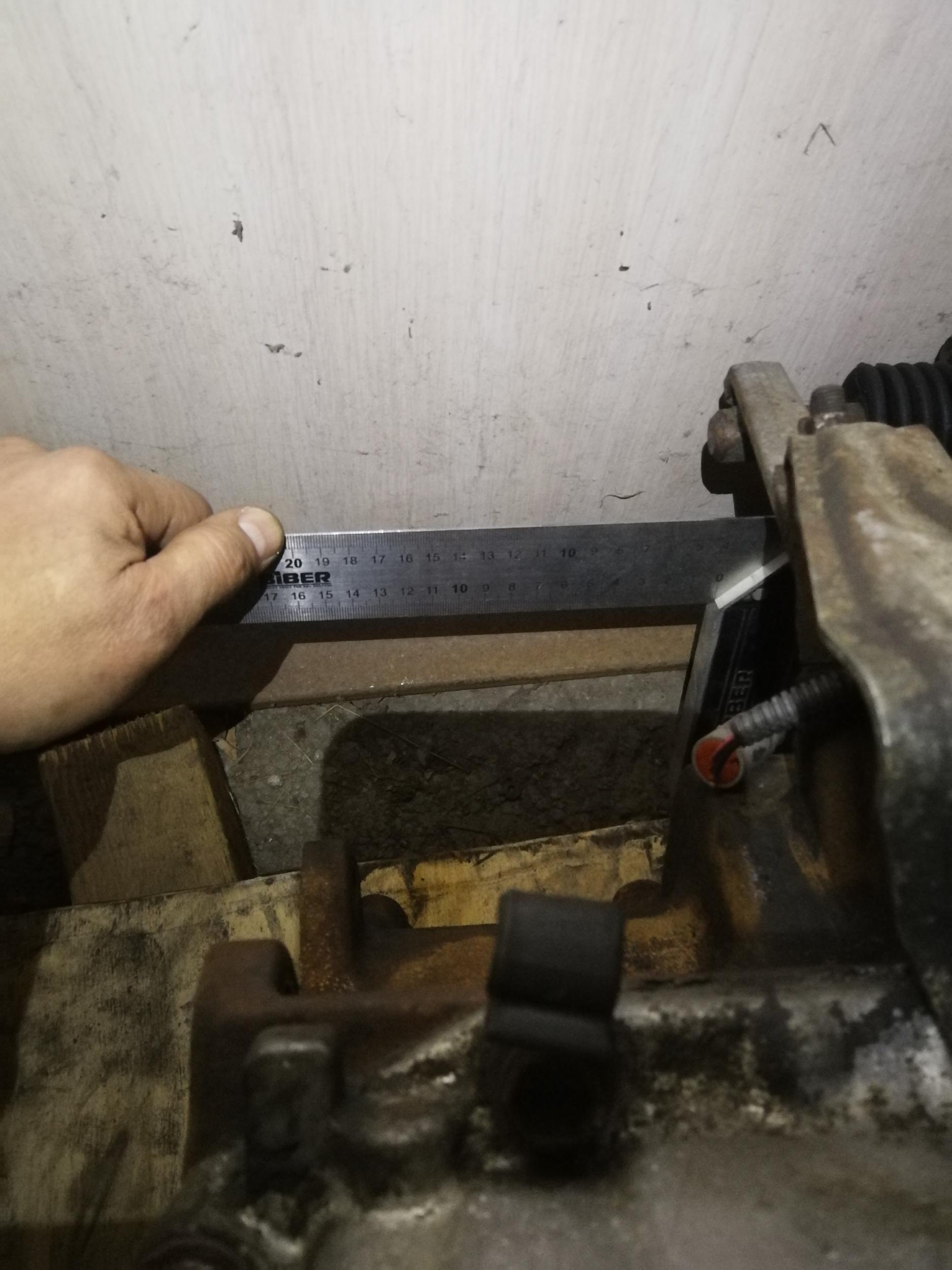

    5 ступка длиннее на 87 мм(картер 5й передачи).
    Расстояние от торца коробки до переднего фланца примерно 200 мм.

    Что тут путаться... 55-я коробка по длине от торца крепления колокола к ДВС 2H до фланца кардана получается 40см. +/-2см.
    Но, лучше, на всякий случай измерь глубину своего колокола 2H/H44 и прибавь к этому 20см. те что измерил Олег. Вот и получится тебе длина H55F от места крепления колокола к ДВС до фланца переднего кардана.

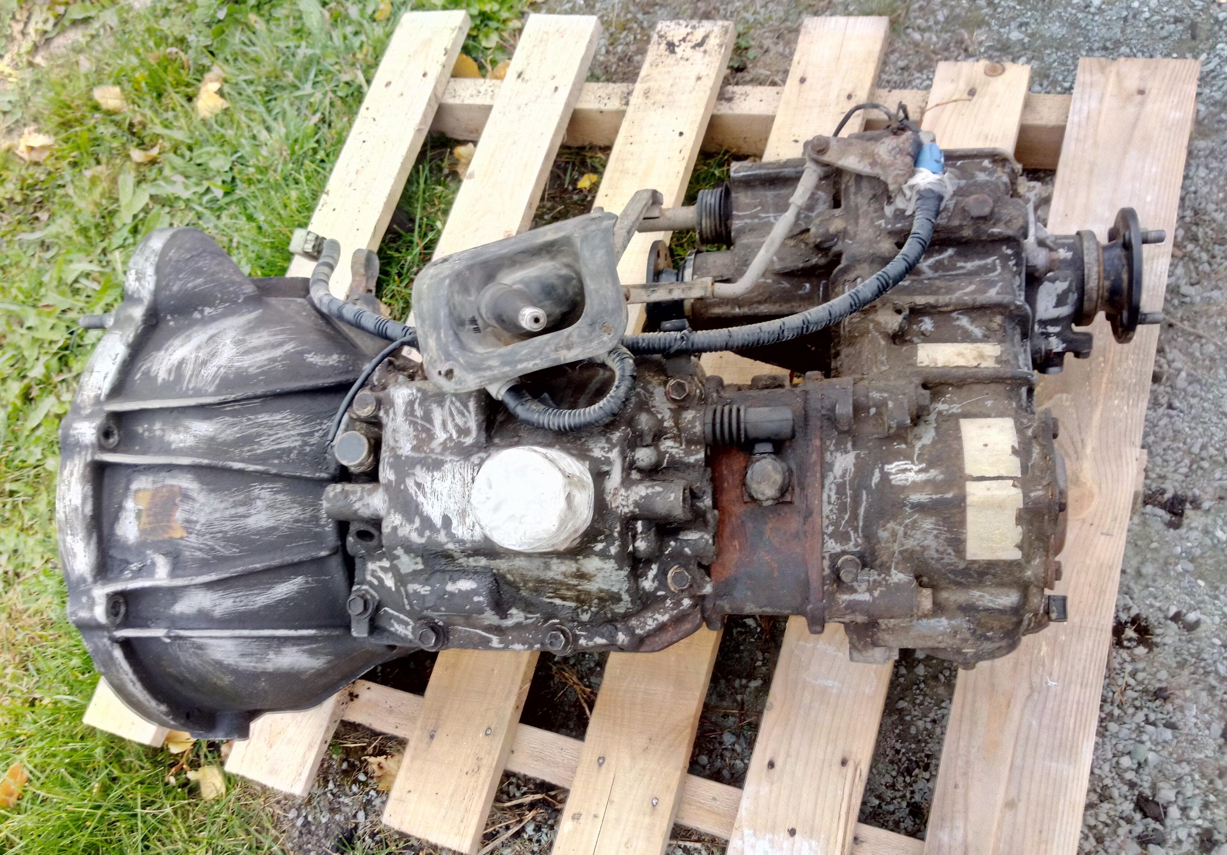

    27.02.2020 в 18:01, ЮрийЮрьев сказал:
    вот фото коробки Н55F с колоколом под двигатель 2Н и раздаткой, можно примерно оценить длинну коробки с раздаткой. выход переднего фланца как раз с правой стороны.
