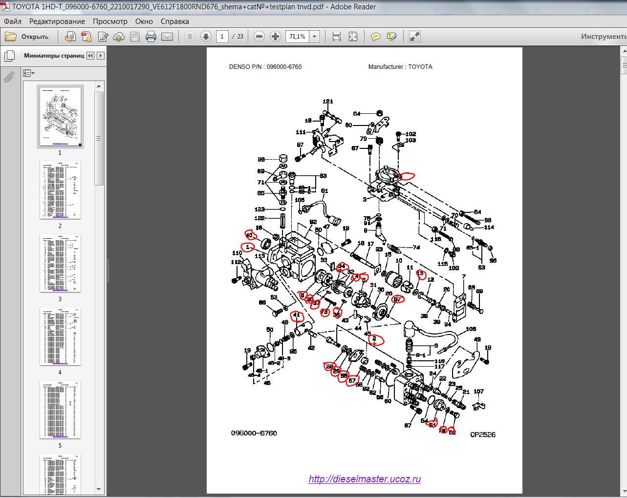

    в стендовых данных, все параметры указаны при  вращении вала тнвд. (который крутиться медленнее чем коленвал-в два раза.)
    TOYOTA 1 HD-T 096000-8580 схема и тестплан.pdf

    например:
    (запчасти оригинал DENSO)
    1.Плунжерная пара 096400-1320 _ ХХХХ р.
    2.вал газа _ ХХХХ р.
    3.шайба упорная всережимного регулятора 22753-54020 _ ХХХХ р.
    4.пробка/заглушка плунжерного пальца 800976 _ ХХХХ р.
    5.комплект упорных роликов 146210-5720 _ 1650 р.
    6.насос низкого давления в сборе с крышкой 22505-54010 _ ХХХХ р.
    7.шайба упорная плунжерного пальца #1 096245-0020 + #2 0040_ ХХХХ р.+ ХХХХ р.
    8.шайба проставка пластины плунжерного пальца 096244-0040 _ХХХХ р.
    9.ремкомплект упл+сальник 20*30*7 _ХХХХ р.
    10.комплект претезиционных шайб тнвд _ХХХХ р.
    11.вал приводной тнвд _ ХХХХ р.
    12.мембрана корректора наддува _ ХХХХ р.
    13.корпус тнвд 096110-0292 _ХХХХ р.
    14.поршень корректора уопт 096200-0700  _ХХХХ р.
    запчасти тнвд = 39290 руб.
