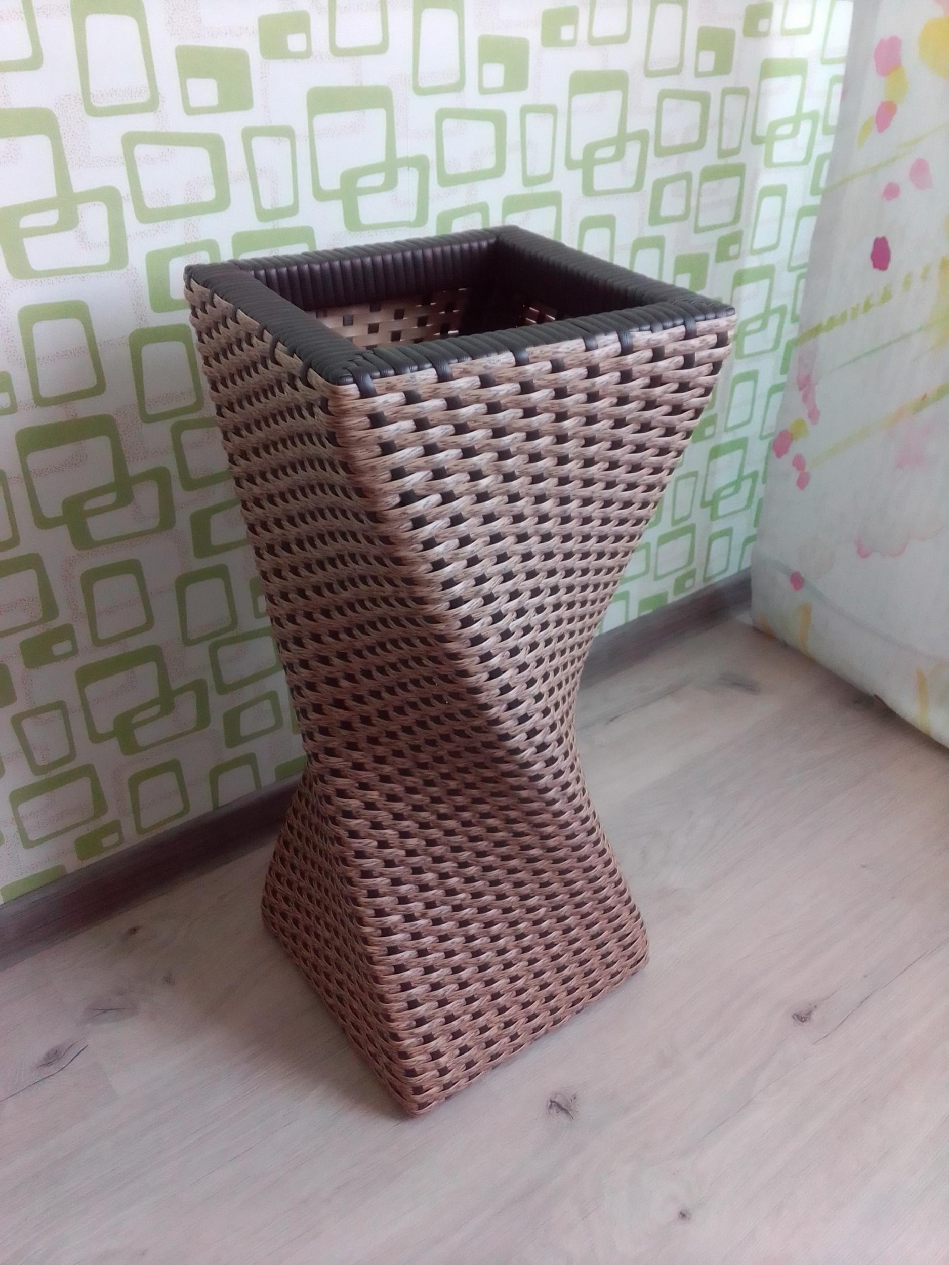

Ну раз так, вот самая "залайканая" штука.Каркас дерево.

20 минут назад, KAMZA сказал:
:ok:
У нас в магазинах подобные вещи стоят иногда  каких то нереальных денег .
