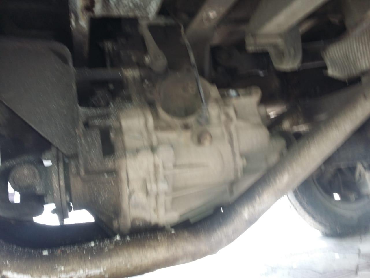

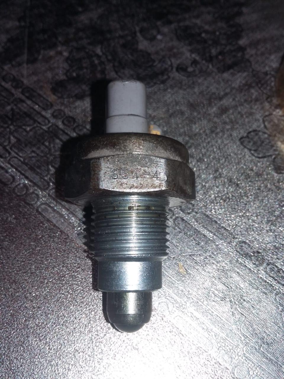

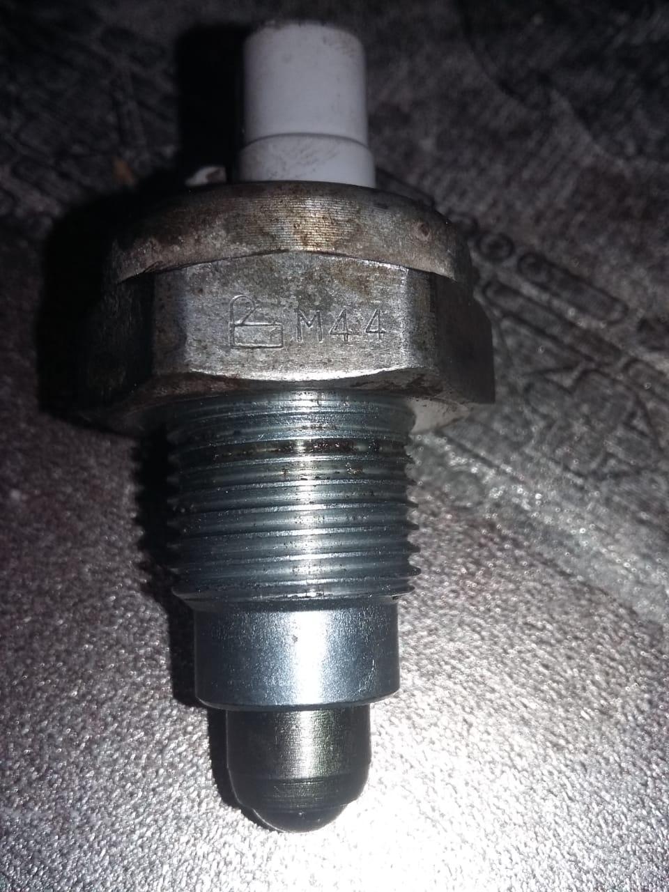

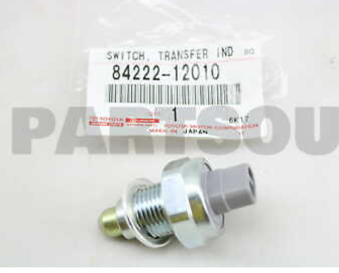

    Привет Ребята!!!! Купил я себе бус ЛТ-35 полный привод. И довожу до ума и делаю в нем дом на колесах. на раздатке стоит датчик включения полного привода , и у него отломан один лепесток , вот не могу узнать что за раздатка у меня стоит и номер датчика для заказа. Может кто поможет?

    Раздатка штатно стоит NP241 американская.
    Если еще не был - приходи к нам на vwlt.ru, там есть полноприводной раздел, я в нем модератор под этим же ником. Там много полезной информации собрано.

    На картинке ясно видно что это с 80ки раздатка

    Какая межосевая, если это парттайм?

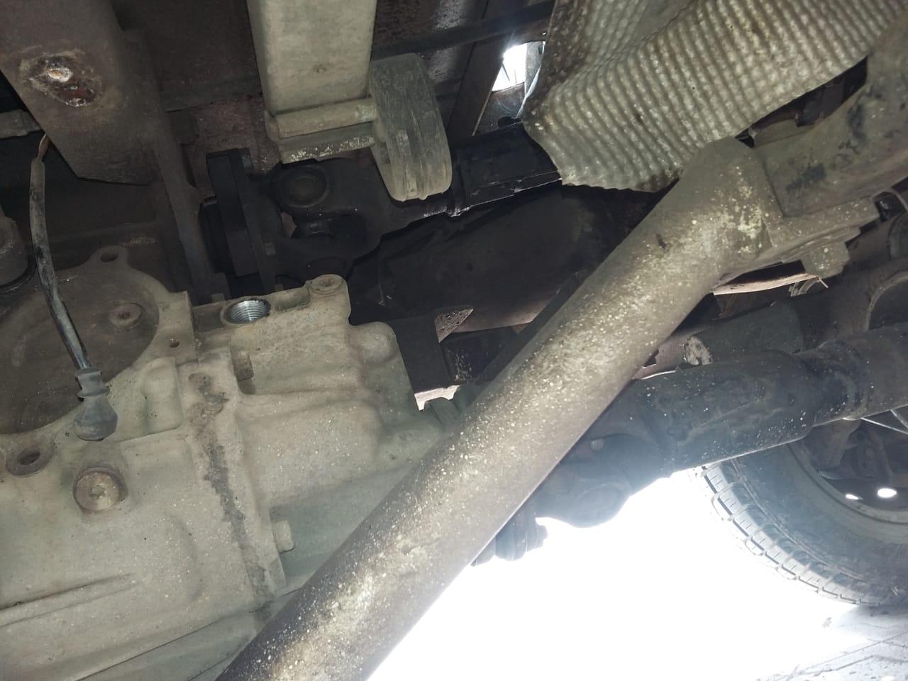

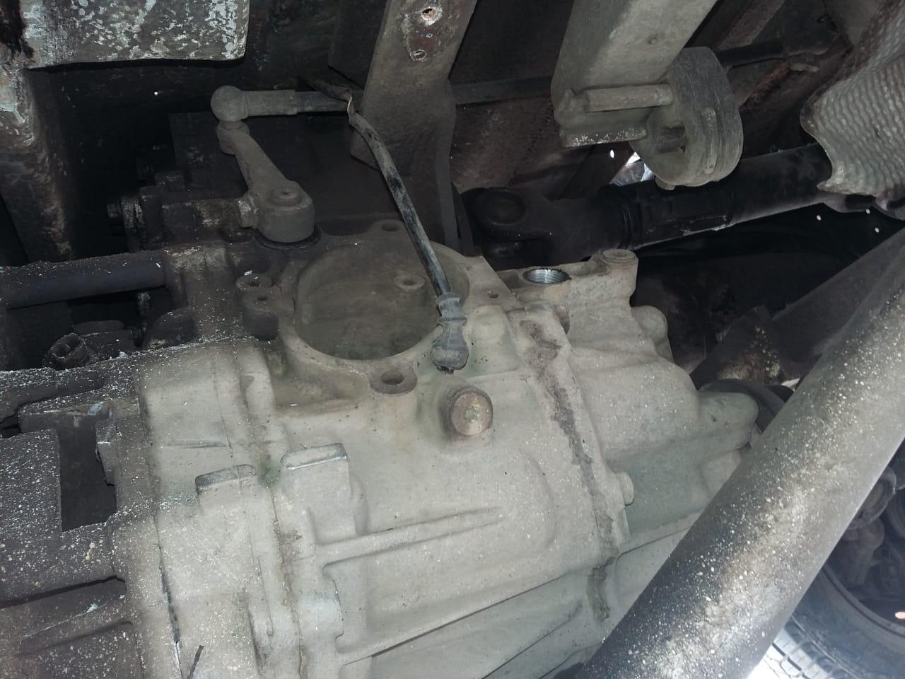

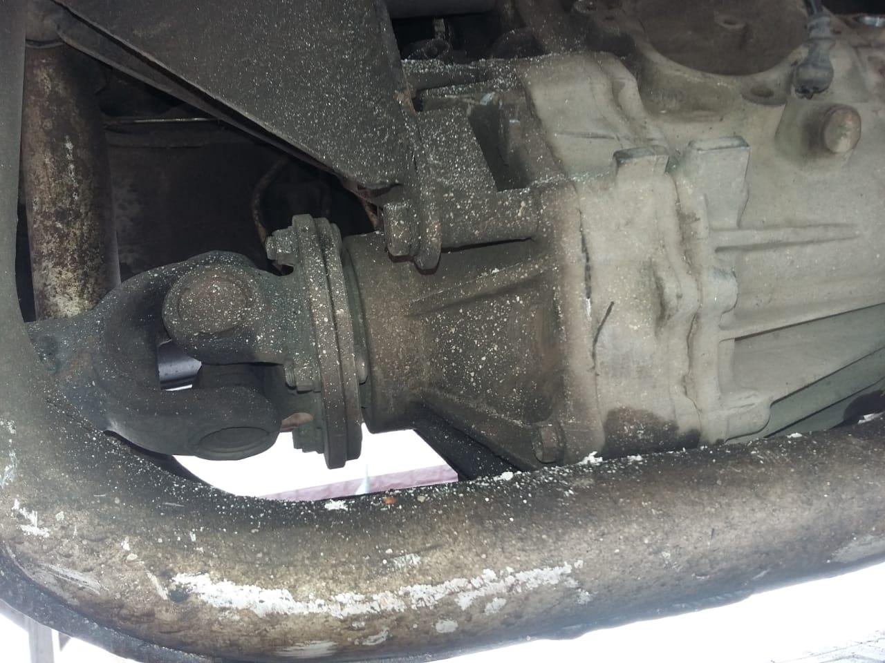

    Султан приветствую! Хоть бы показал общим планом что там да как, дюже интересно, а раздатка действительно похода на парт тайм 80-шный
    • Откуда: СССР
    • Машина: Велик Японский.
    46 минут назад, Maxim511 сказал:
    Привет!!! Смотри.

    А почему нет межосевой блокировки
    потому что кто-то моторчик стырил .:dead:
    19.04.2020 в 22:33, АЛЕКСАНДР 61 сказал:
    Моторчик то включения передка должен быть .
    прикольно заколхожено.
    Не всегда, я бы сказал даже иногда он был. Потому как парт тайм в основном на дешевых версиях был. А там руками надо орудовать больше!
    8 минут назад, АЛЕКСАНДР 61 сказал:

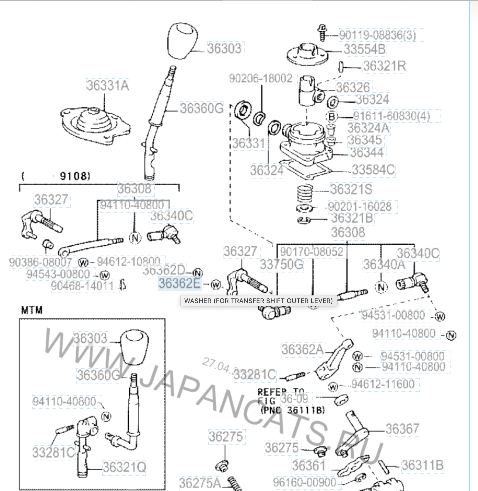

    Ну не совсем дешевых . На арабах VX такая схема есть . Точно не помню как реализовано , но вроде бы тяги должны быть снаружи раздатки.

    В салоне , между сиденьем водителя и пассажира стоит рычаг раздатки , и от рычага идет тяга до самой раздатки. Имеет четыре положения , задний , полный , нейтраль и пониженная. Как по схеме которую представил Азиат.
    • Откуда: СССР
    Ничего не пойму , должно же быть и пятое положение?
    Утром еще раз обследую раздатку. Как включется пятое положение.
