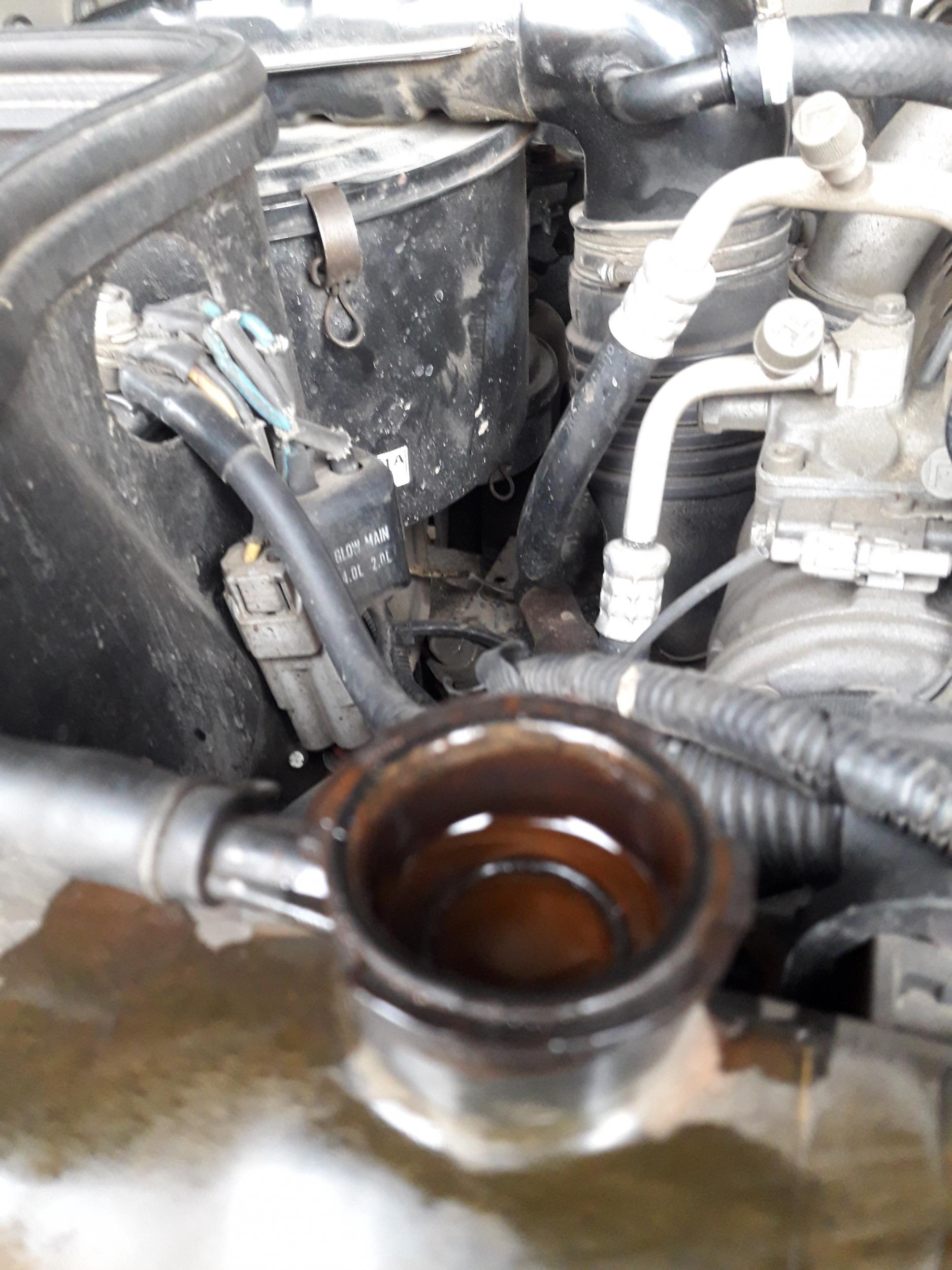

    • Откуда: ........
    • Машина: TLC 80 HD FT 97
    Антифриз под пробку на холодную. Цвет правда не ахти, но я его и не менял ни разу.
    И давление в радиаторе небольшое было когда пробку снимал.
    Изменено пользователем Hodok
