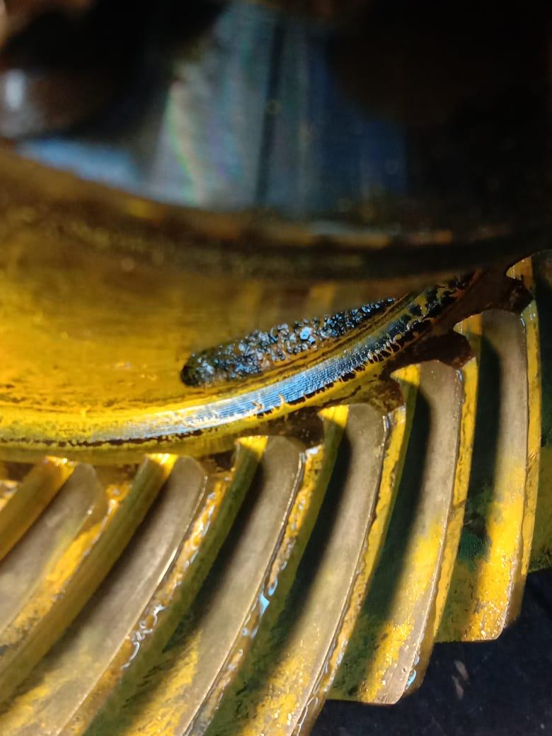

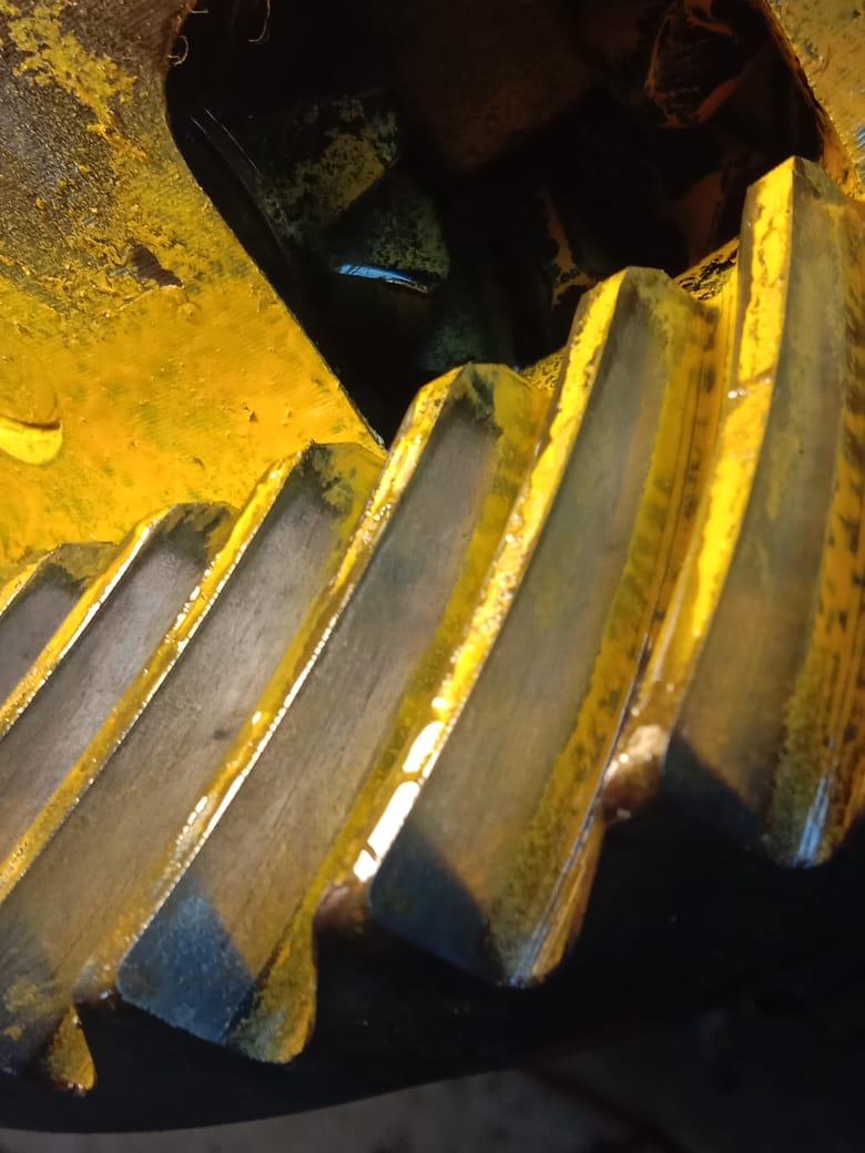

Пятно обратного хода смещено к внутреннему радиусу, практически выходит за него, прямого хода к внешнему радиусу, также почти выходит за него. На фото видно чуть хуже чем в реальности. Редуктор раскидал, на всех подшипниках задиры. В общем я склоняюсь, что дилерское масло ликви моли, которое я специально покупал в дилерском центре, совсем ни дилерское г-но.

1 час назад, Андрей 71 сказал:
Фото конечно то еще , толком не понятно.
Вот это ямы , о которых я выше говорил . Зуб стерся и и зуб морковки стал работать по краям зуба ведомой шестерни. Обычное явление при износе редуктора.
  • Откуда: Мытищи, Шаховская
Пятно конечно снято.... задиры какого плана на подшипниках, что с бугелями?

Задиры на подшипниках что с бугелями. В общем спасибо за оперативную помощь, забил на восстановление этого редуктора, взял другой мост.
